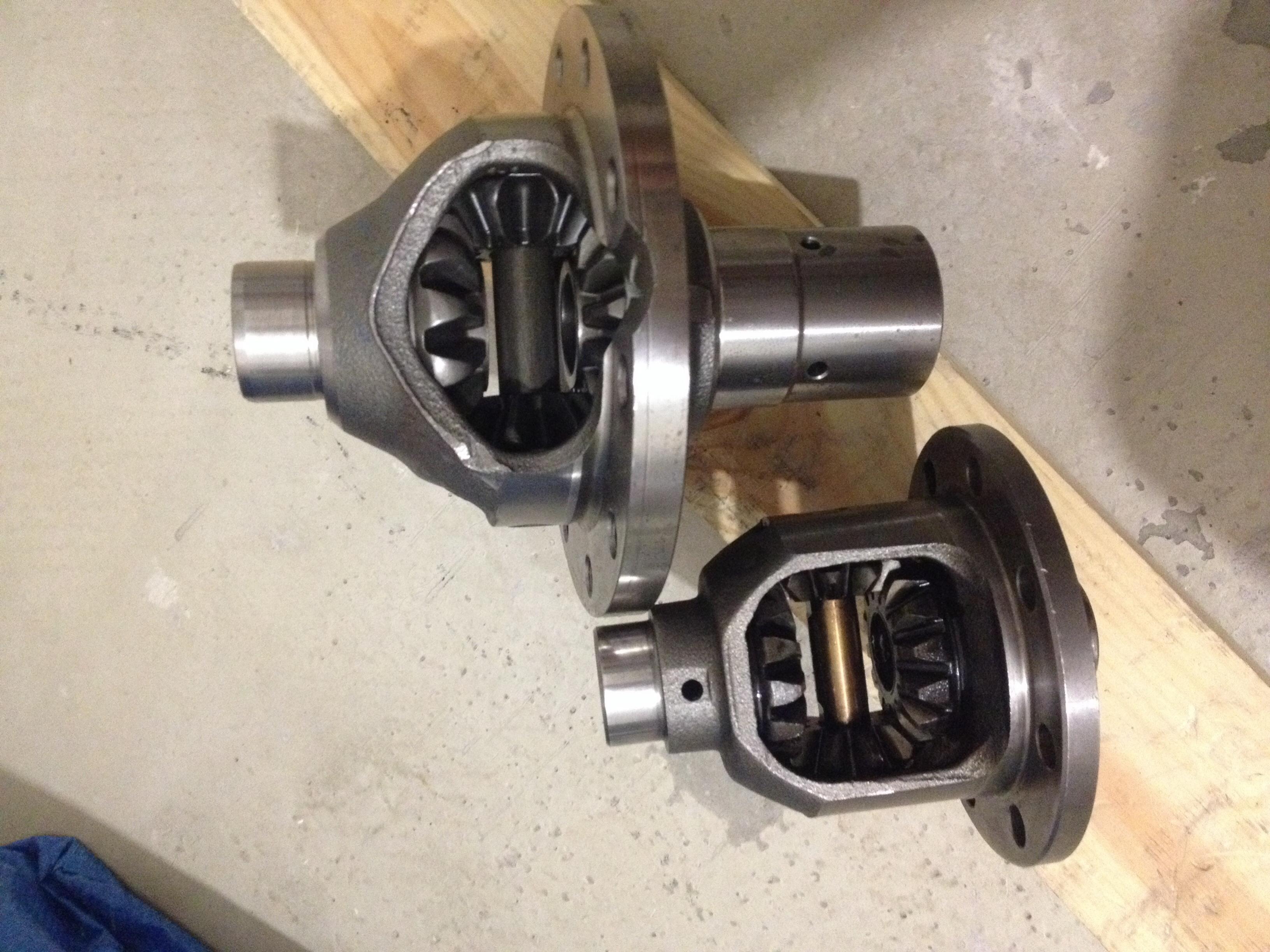

где тут "отверстие" дифференциала, не подскажешь?
а шлицы - не нужно никакой экспертизы, из родного сателлита шлицы привода выходят плотно, а самопальные шестерни болтаются на нем как г.......но в проруби
Яндекс не помогает отверстие на корпусе дифференциала найти
Отверстие на корпусе, внутренние шлицы на сателлитах.
Наружные шлицы у внутреннего шруса.
А до шлицов что?
Так если всеже про отверстие, то если отверстие в корпусе больше положенных, сателит родного диффа или сателит блокировки будет работать с люфтом, а люфт со временем приведёт к износу шестерен сателитов, как родных так и у блокировок, а так же сальников.
Все зависит от размера люфтов.
Самопальных шестерен не встречал, а вот самопалить отверстия корпуса самоблоков и шестерен пожалуйста в НИРФИ.
