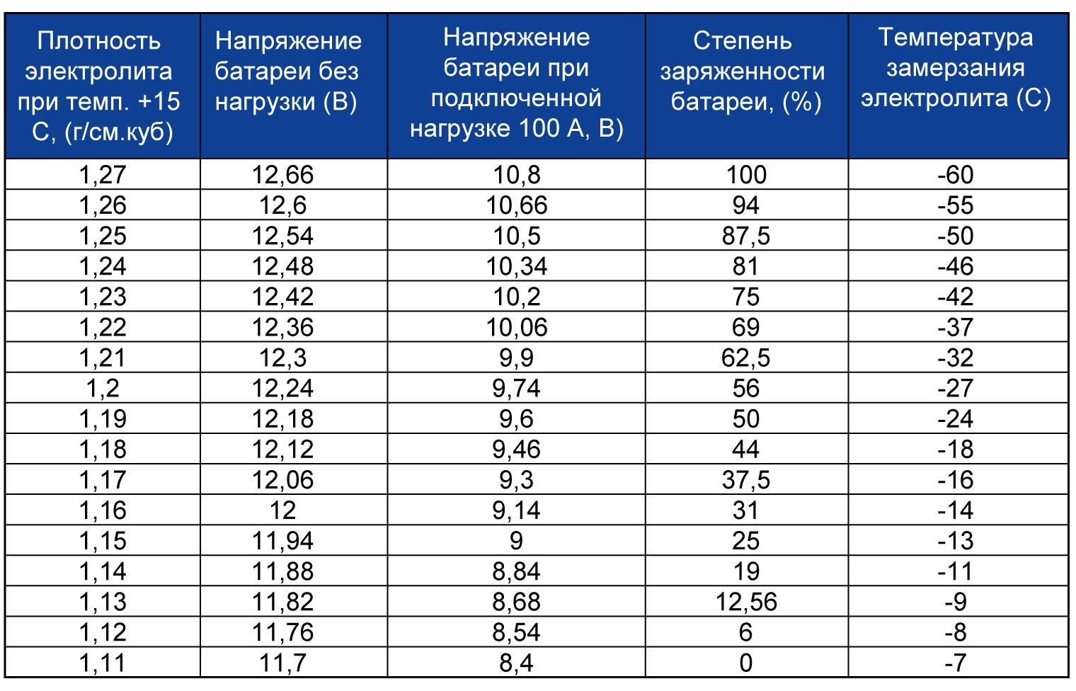

Василий Алибабаевич, Вот и разрядите до 10,5 и тогда говорите о емкости. Все вроде знаете,совсем соглашаетесь,а сделать как надо не хотите.
Вам трудно посмотреть в таблицу зависимости напряжения относительно остатка емкости батареи в начале этой темы???? Или спор ради спора есть цель??? Что мне на что разделять, Выши предположения на Ваши догадки или наоборот? Ниже специально для Вас продублировал... Если не понятно то нужно смотреть второй и четвертый столбец.
Сообщение от Morze701 Посмотреть сообщение
Вообще, есть ГОСТ по свинцовым кислотным АКБ. И там есть метода измерения. И именно результат по этой методе будет аргументом в споре с продавцом или производителем, а не советы производителя, либо кого-то еще по поводу замера емкости.
По ГОСТу ток разрядки при замере С 0,05, я вообще разряжаю С 0,04.
Живу в 80 км от Москвы, да и нужен аккум сейчас, бодаться, возить туда сюда дорого по бензину и потраченному времени.
