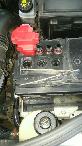

Решил проверить уровень электролита в аккумуляторе.Наклейка аккуратно переехала на вертикальную поверхность, а пробки открутил большим пинцетом.Уровень во всех банках был ниже выступающей пластинки на 5-7мм. Сами пластины были покрыты электролитом. Долил дистилированной воды.
