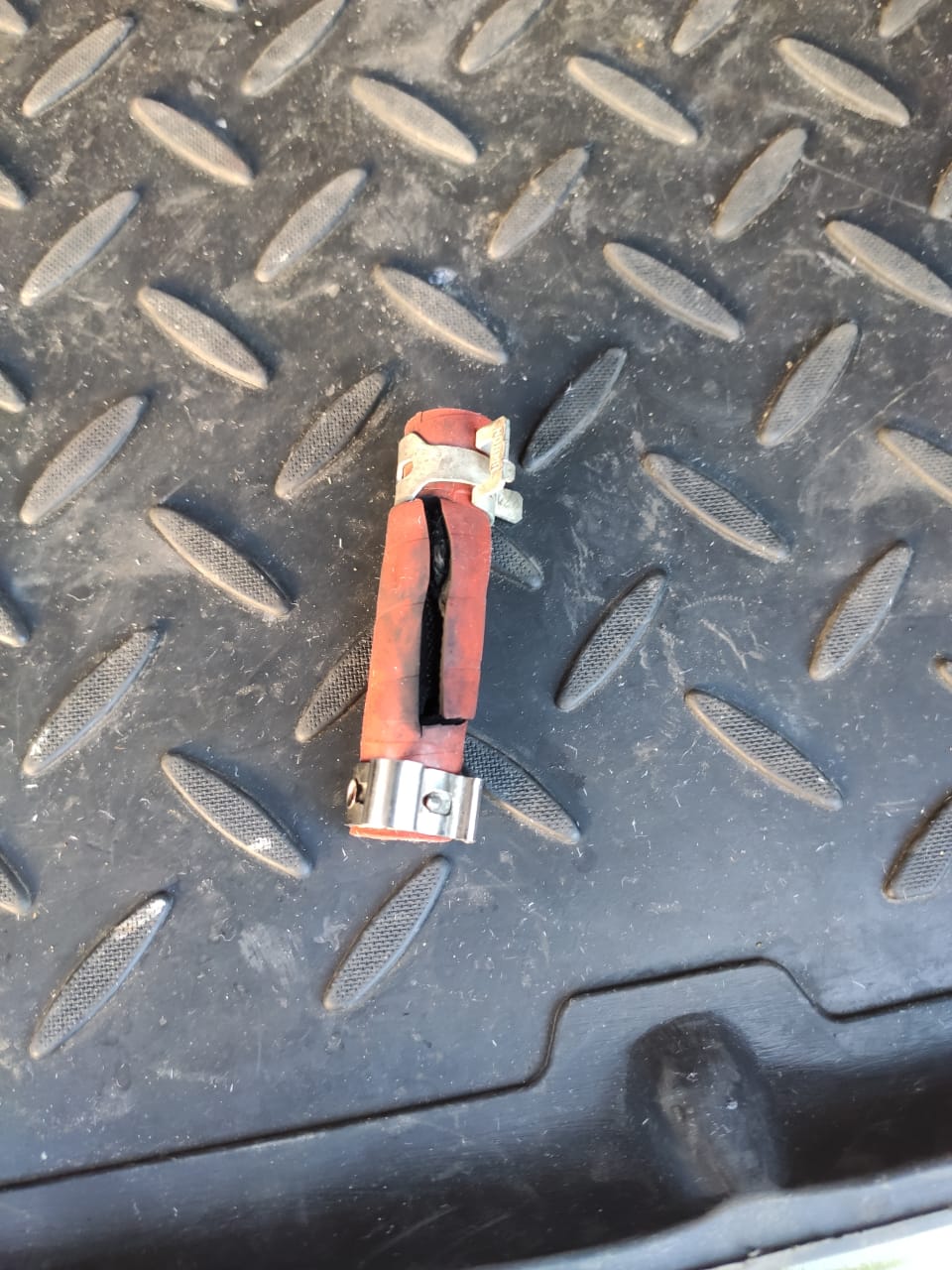

Три дня подряд пытался определить причину неисправности. После проезда лежачего полицейского и нажатии на педаль газа произошел громкий хлопок, типа выстрел. Из под капота появился свистящий звук усиливающийся соразмерно нажатию на газ. На стоянке в салон стали проникать выхлопные газы. Ошибок никаких не выскочило, Торк тоже предательски сообщил что ошибок нет. Внешне никаких неисправностей видно не было.Перерыл интернет пишут о возможном прогаре гофрированной трубки на системе ЕГР. Только сегодня с помощью зеркала удалось увидеть что лопнула (прогорела) насадка выпускной трубки турбокомпрессора https://emex.ru/catalogs/original/?s...8&unitid=40973
Такой же резиновый патрубок стоит на Мегане https://www.drive2.ru/l/8364051/
Заменил на то что быстро удалось найти обрезок армированного топливопровода и 2 хомута под отвертку, родные хомуты не подошли оказались великоваты, и конструкция нижнего (на фото) как мне лично кажется требует спец.инструмента и ужасно неудобна.
вот виновник
