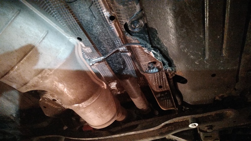

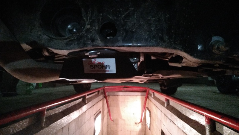

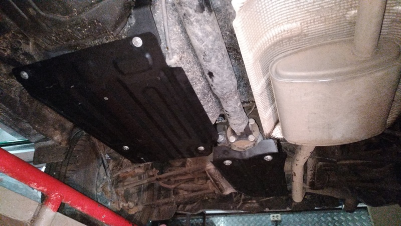

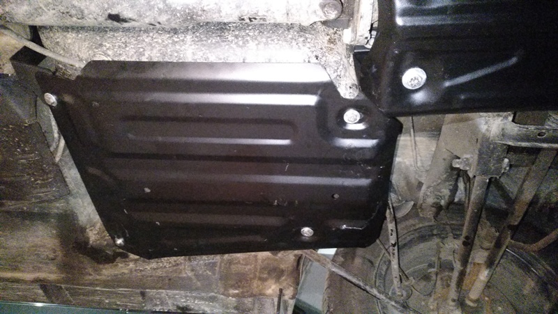

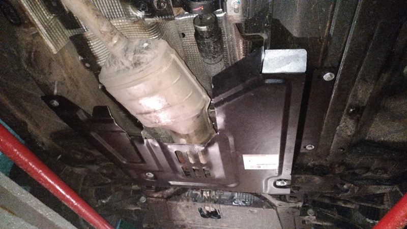

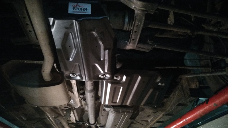

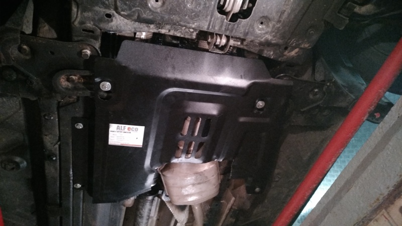

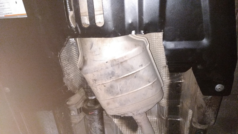

Как и планировал, переделал крепёж защит ( вместе с закладными) на нержу. Договорился насчёт ямы, сегодня установил 2,5 защиты, т.к. с одной несколько перемудрил, надо переделать ( снова чуть нарастить, на болтах). Хватанул лишку, когда подрезал защиту кислородного датчика. На дизель таких защит не делают, поэтому дорабатывал "бензиновую" от АлфЭко. У них и у Патриота эта защита правильная, с нахлестом на поперечную балку, у остальных ее передняя часть не закрывает балку полностью.
Один из кронштейнов защиты бака ставится на длинную стоковую шпильку, обычная головка на 13" на нее не лезет, карячился обычным ключом, лучше высокой головкой. Болты смазывал консистентной смазкой, поверх еще мовилем -кисточкой.
