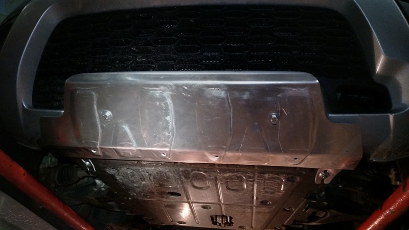

п.с. Не отпускает мысль поставить защиту кислородного датчика.
Поставил на дизель, но от АльфЭко ( подешевле). Фото в теме защиты редуктора.

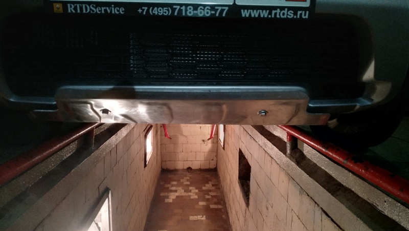

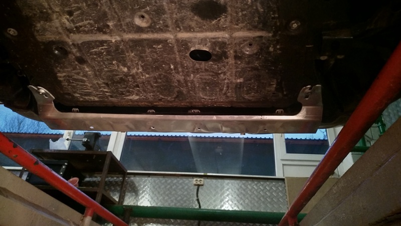

В ДастерШопе взял защиту пер. бампера PTA 444 от Патриота, у других аналогов не нашёл. Ставить ее внутреннюю ответную часть изрядно муторно, особенно левую по ходу закладную, это что-то... Наружную алю уже просто, сверла достаточно на 12мм, потом чуть допилить отверстие, если промахнулся. Смущает что защитка будет мешать снимать родную защиту картера, но в целом рад что поставил, насмотревшись видео отрывания бамперов. Задний бампер предполагается прикрыть фаркопом, нужна ли будет именно специализированная защита, пока не понял.
Крепеж заменил на нержу, в т.ч. и болты з. картера.
