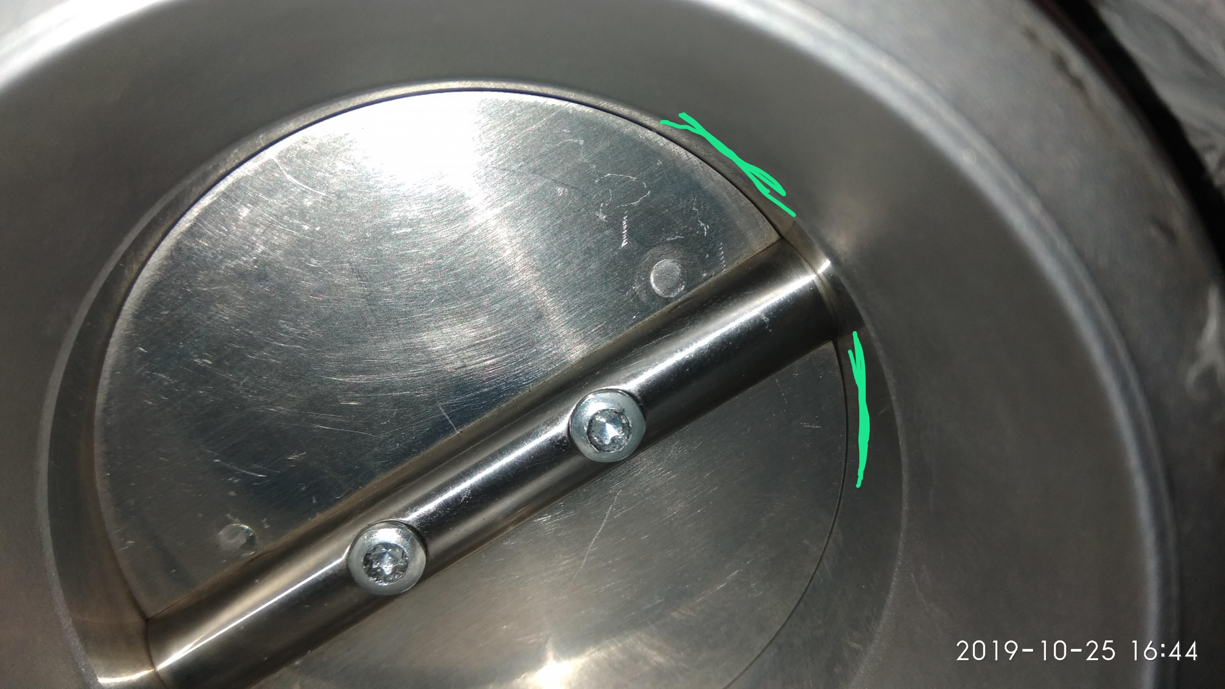

Targon14, Я тоже за адаптацию,и если это окажется так,то сколько нервов и лишних телодвижений было сделано. Ужас а не машина.
Машина нормальная, а вот руки у бывшего владельца или у работника сервиса не из правильного места растут. Кто-то поставил фильтр и нижнюю часть уплотнителя немного завернуло. Под уплотнитель сосало воздух с пылью и она оседала на стенках дросселя+ масло из вентиляции картера. Тут ещё возможно брак дросселя с завода т.к. износ дросселя видно только с одной стороны около оси. Или опять же кто-то в него лазил и сильно сдвинул заслонку в одну из сторон. На фото зелёным пометил где износ, только он с другой стороны. Фотографировал когда дроссель стоял на двигателе.
