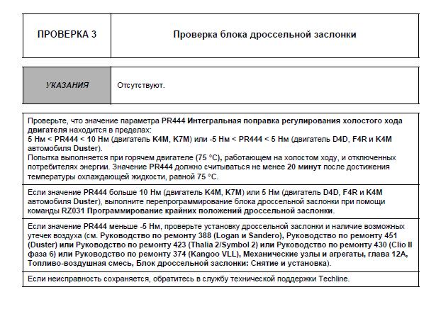

, пронаблюдайте пожалуйста, через PyClip, такие параметры как PR444 и PR606, на холостом ходу, прогретом ДВС и выключенных электрических потребителях.
