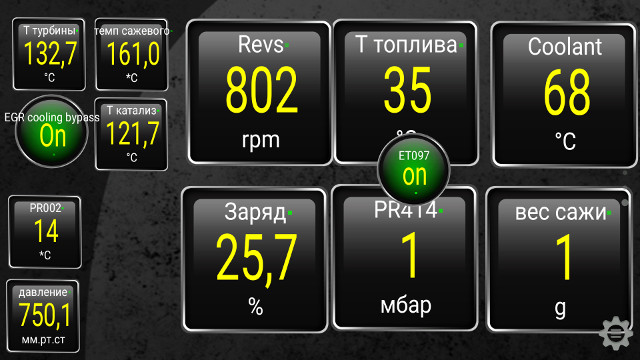

А какая температура должна быть, чтобы глушить мотор. Я установил приложение R&Go и у меня на телефоне теперь есть температура ОЖ. Когда паркуюсь, то смотрю чтобы температура опустилась ниже 80 градусов. Если 75 градусов показывает то можно выключать двигатель?
В моём моторе есть клапан байпаса ЕГР. Я пользуюсь Torque, настраивал сам посовещавшись с духами из облака) Вывел на экран его управление, 1 или 0. Приехал жду когда выключиться и всё, сейчас похолодало и включается очень редко, летом постоянно был включен. Мониторю до кучи и Т перед сажевым, турбиной, катализатором но это по сути Т выхлопных газов. Охлаждение ЕГР работает по какому то алгоритму
