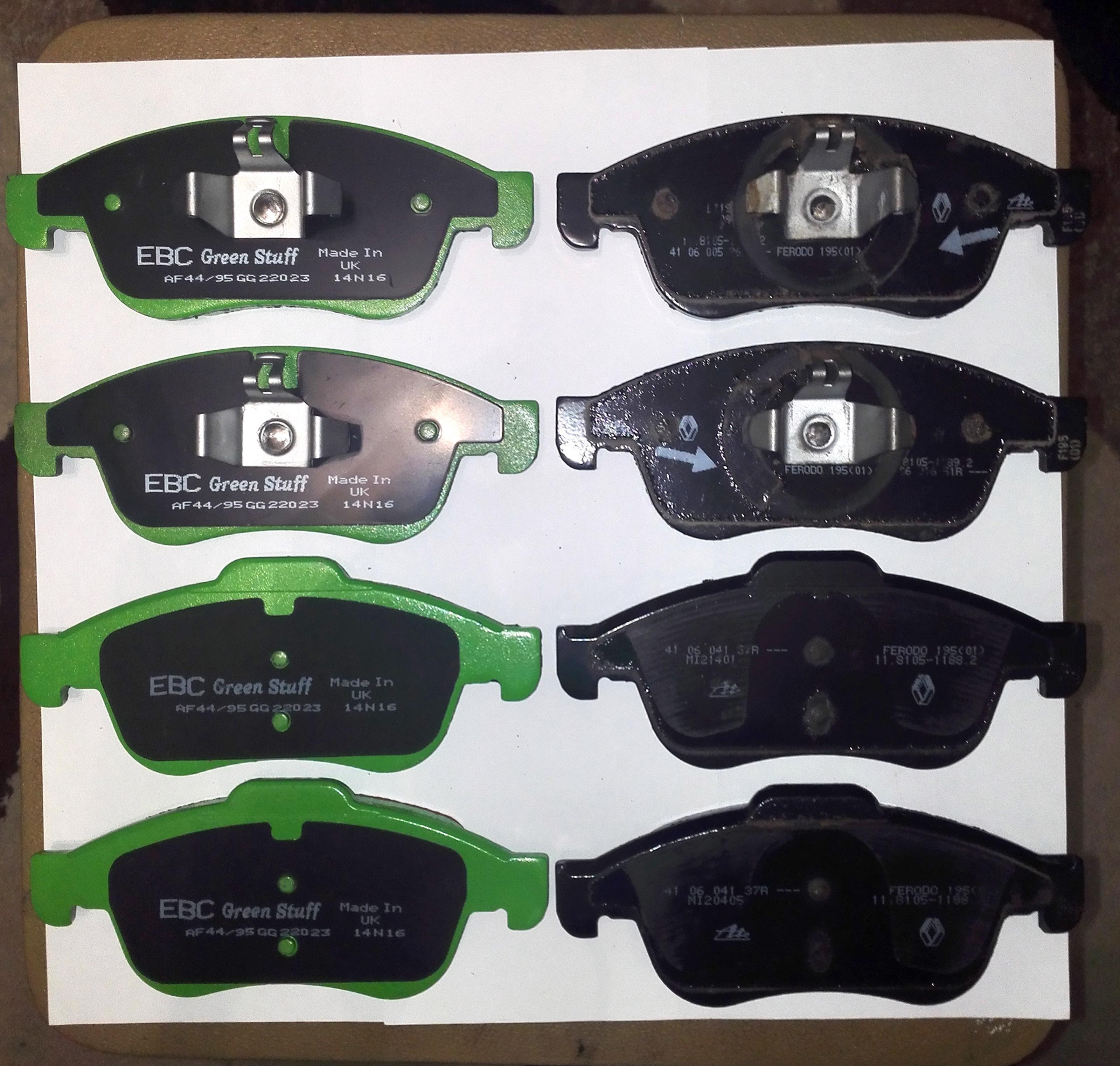

Вторым претендентом были колодки британской фирмы EBC.
Колодки EBC Green Stuff DP22023 - это
органические колодки в составе которых Арамидное волокно(Кевлар)
У этих колодок максимальный коэффициент трения и на горячую и на холодную: GG = 0,55.
От производителя:
Отличное торможение при быстрой езде, теперь скорость вождения и резкость торможения выбираете вы, а не ваши колодки.
Усовершенствованный фрикционный состав позволяет увеличить срок службы колодок в среднем на 30 процентов.
Вы сможете позволить себе бесперебойное торможение даже на высокой скорости и при высоких температурах, за счет увеличенной до 650 градусов стойкости к температурным нагрузкам.
Колодки серии Green Stuff - это самые простые колодки у EBC .
Только они подходят к Дастеру 2,0 и Флюенсу 2,0.

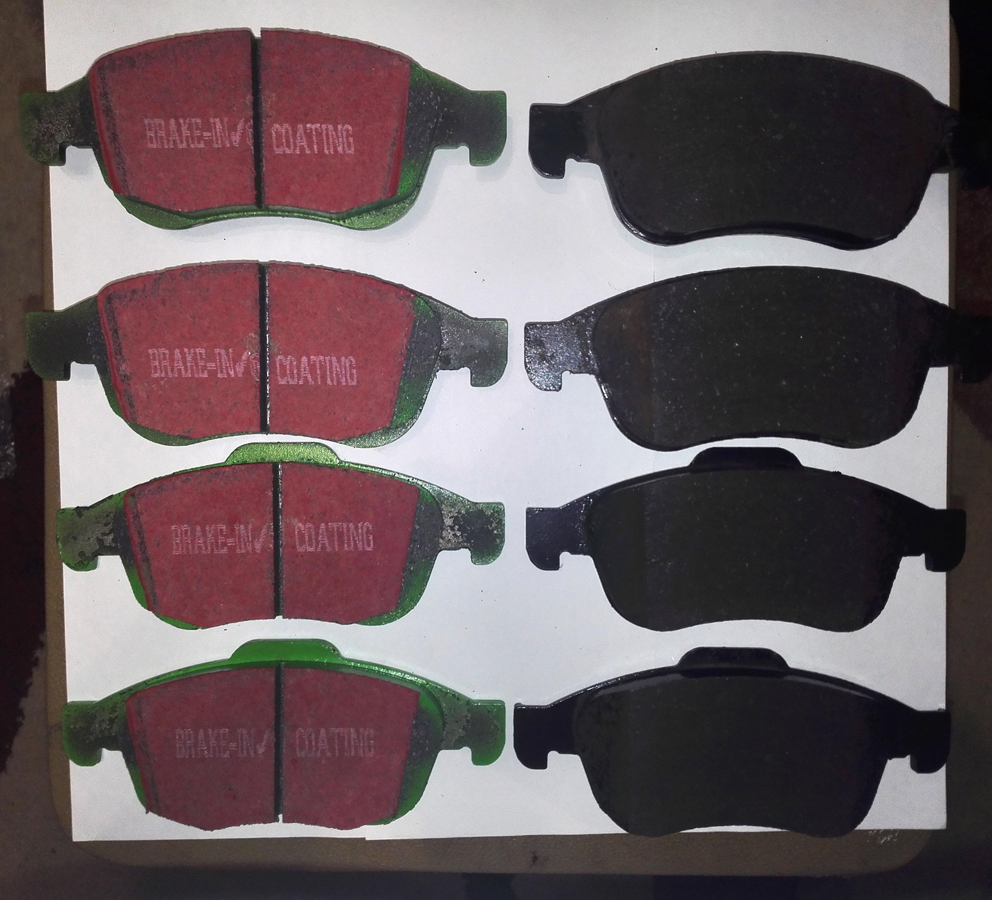

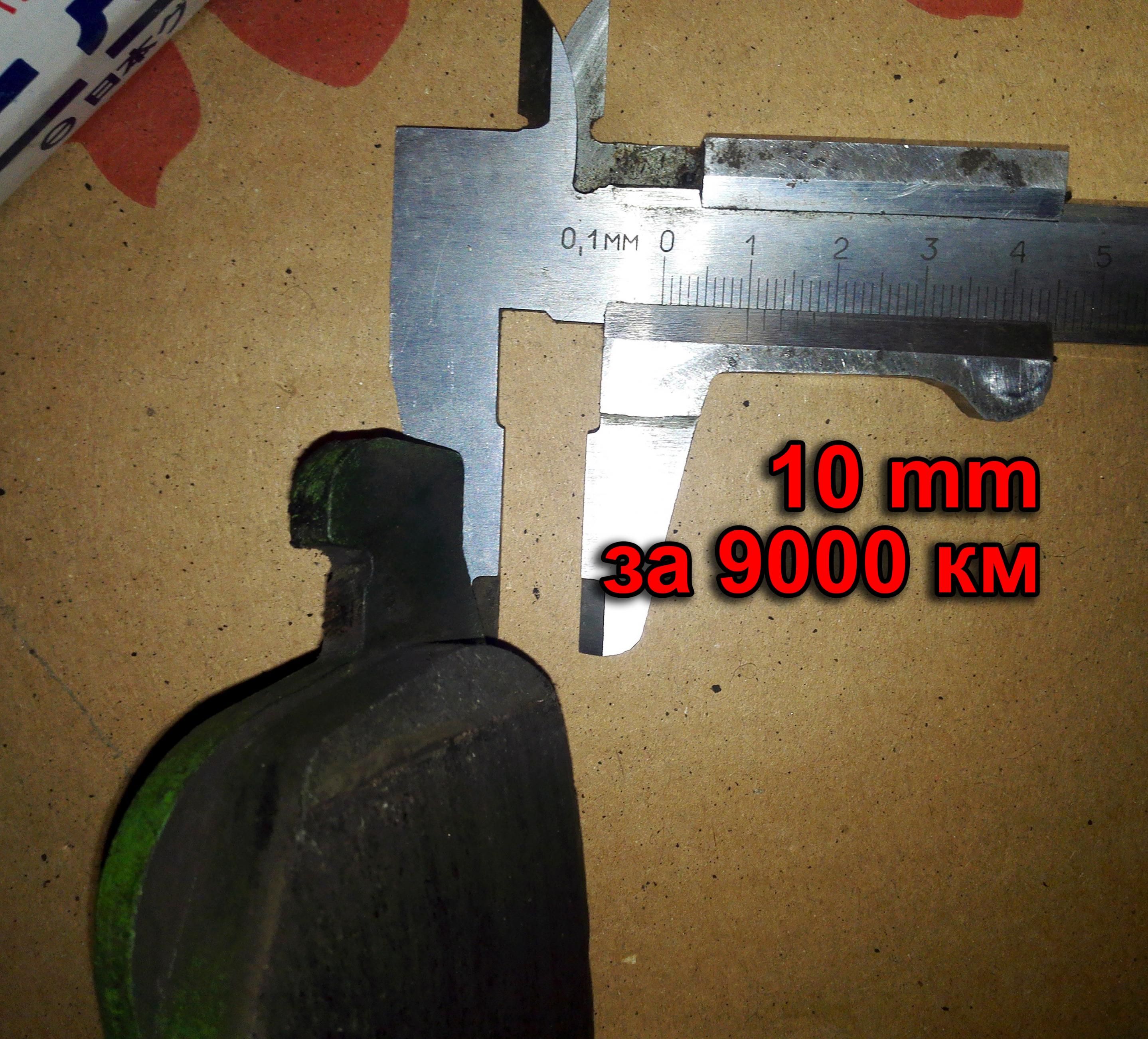

Вообщем колодки куплены, установлены и проехали даже 9000 км.

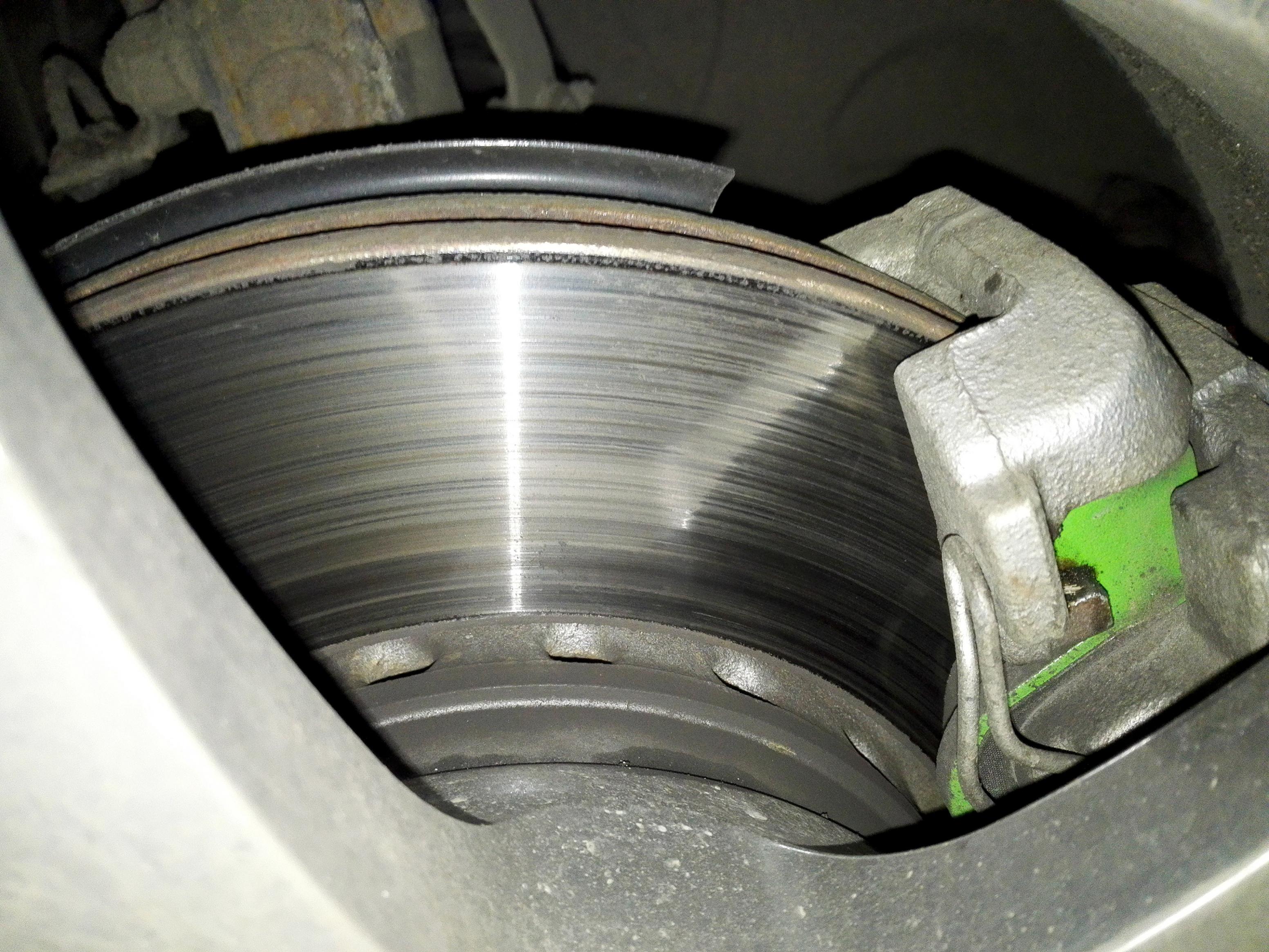

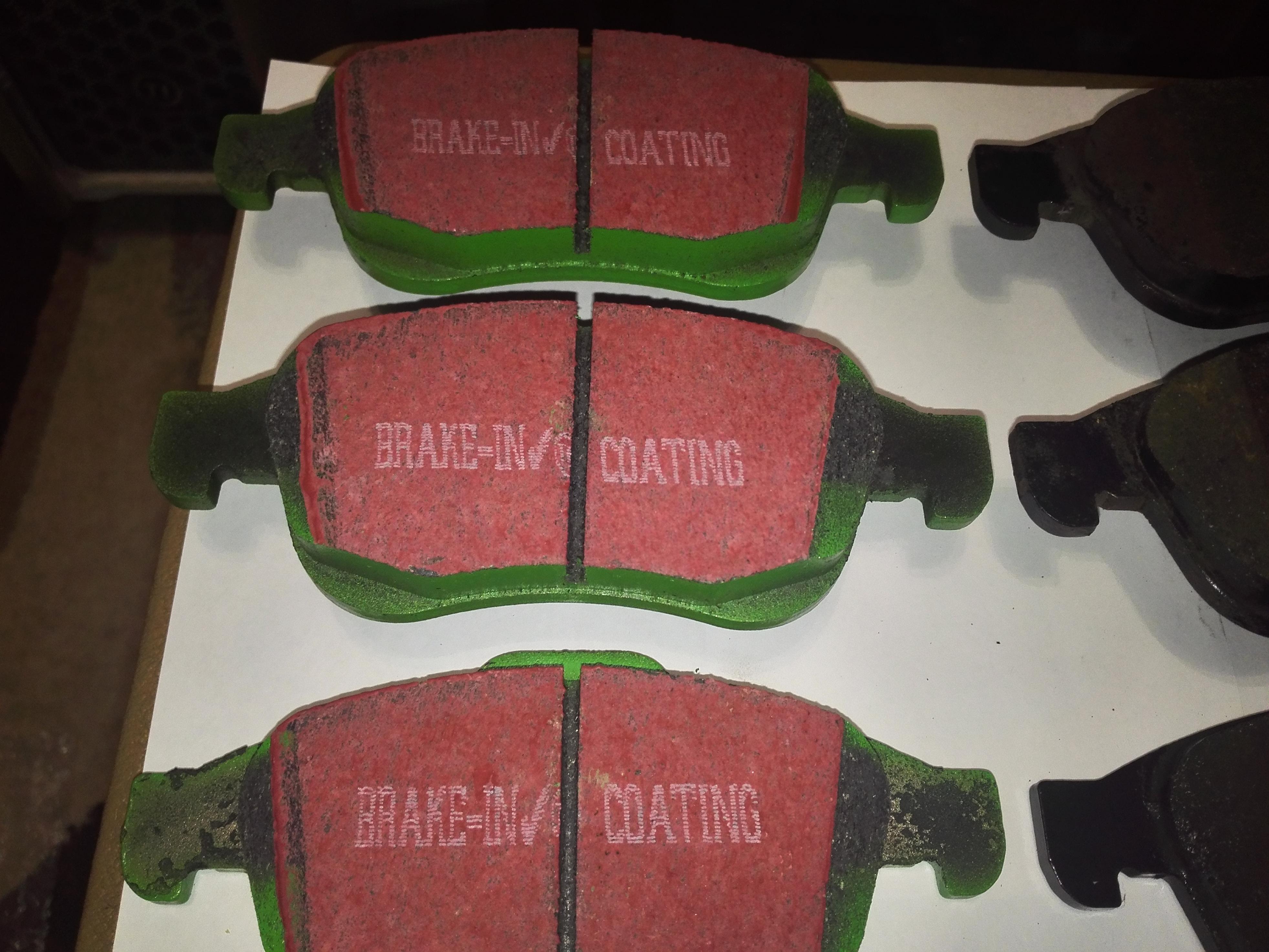

Колодки очень понравились.Тормозят колодки замечательно. На фрикционе был нанесен притирочный состав, для лучшей и быстрой притирки к тормозному диску.После обкатки тормозной диск был заполирован в зеркало этими колодками.
Сангсины же оставляли небольшие борозды.
Для дастера лучше , наверное , колодок и быть не может.
С помощью этих колодок можно проверять сцепные свойства резины. И резина не выигрывает у этих колодок.
Запас по торможению, кажется, безграничный. Педаль мягкая. Во время торможения, есть ощущение того, что колодка сама прилипает к тормозному диску.
Хоть и не керамика, но пыли не особо много.

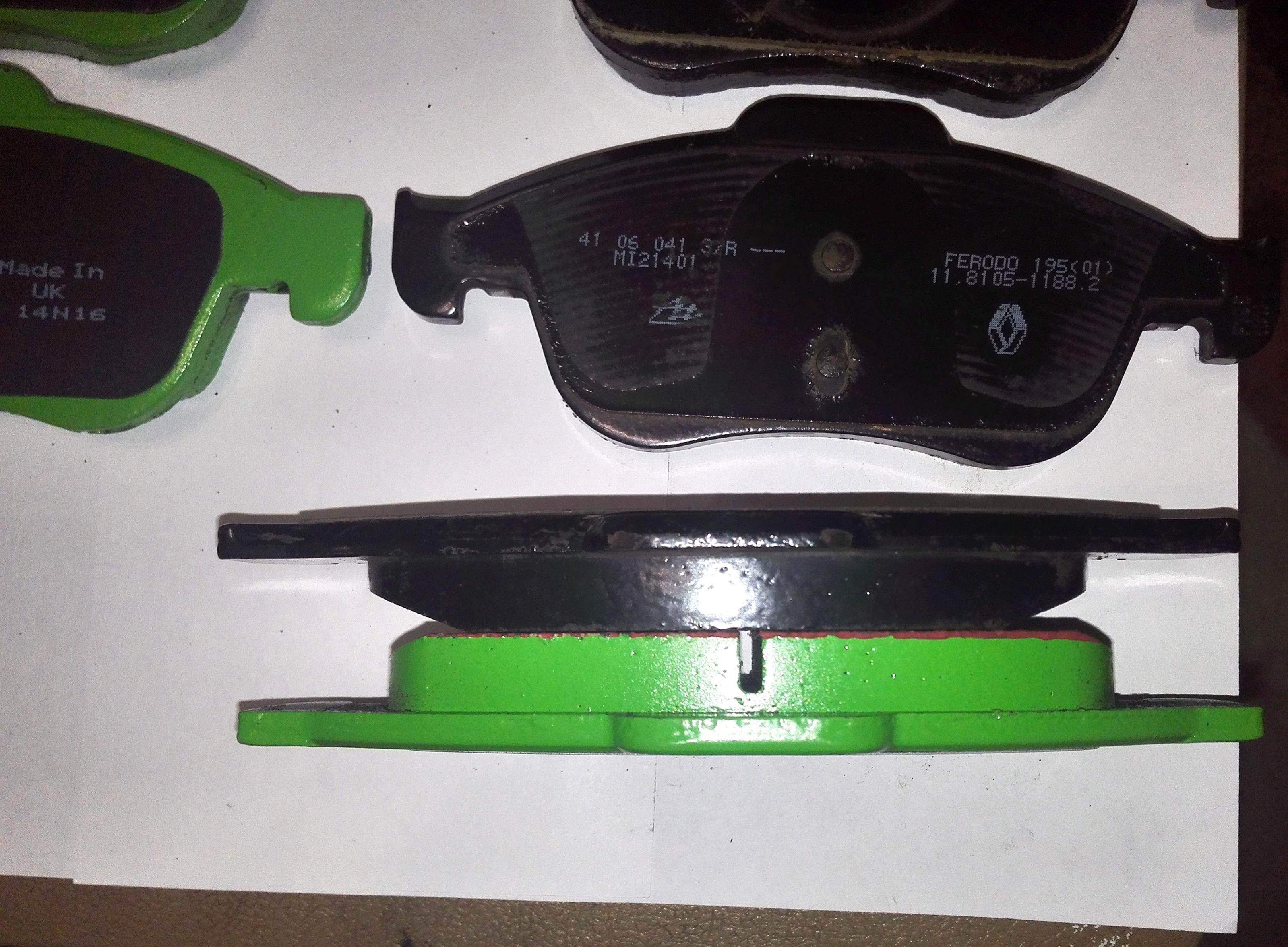

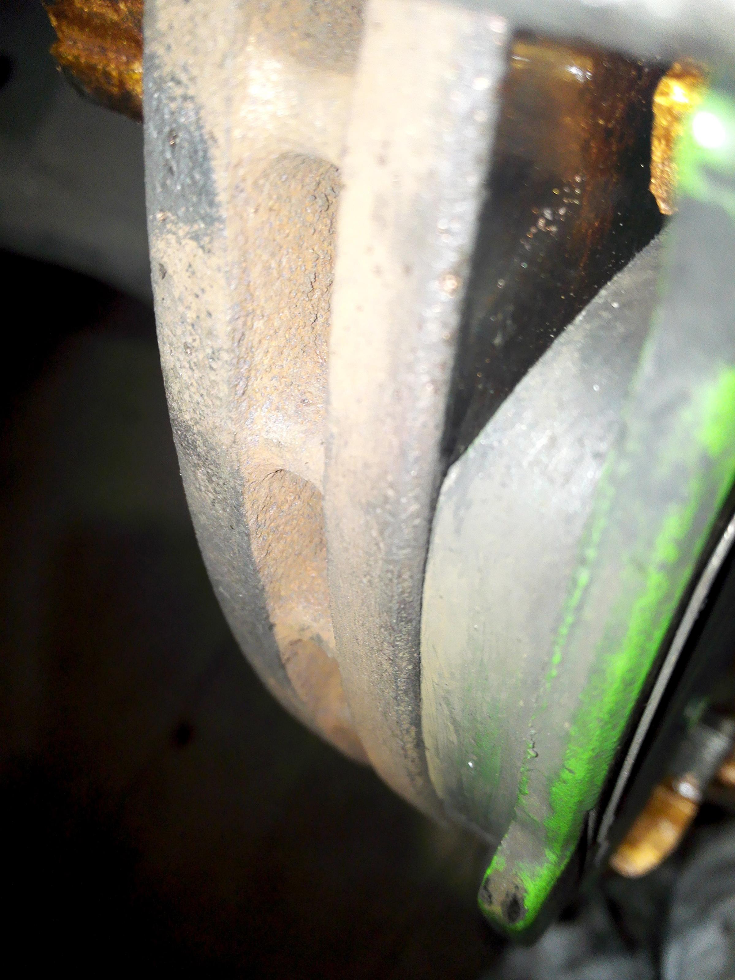

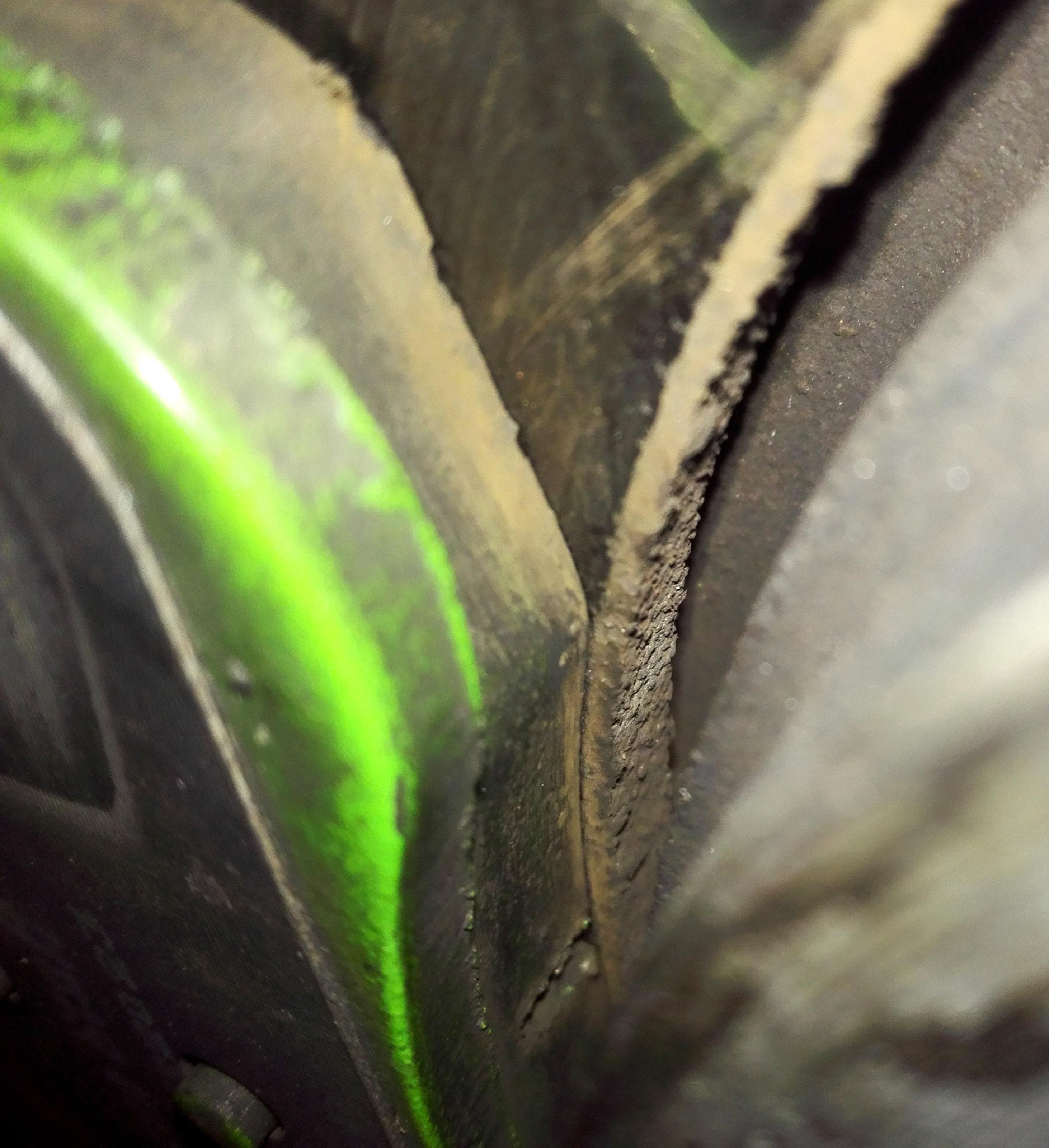

Еще один интересный момент - габариты колодок выполнены прямо по форме тормозного диска. То есть эти колодки не оставляют буртика.
Поэтому желательно их ставить на новый диск. В противном случае надо будет снимать фаску по наружному и внутреннему радиусу колодки.

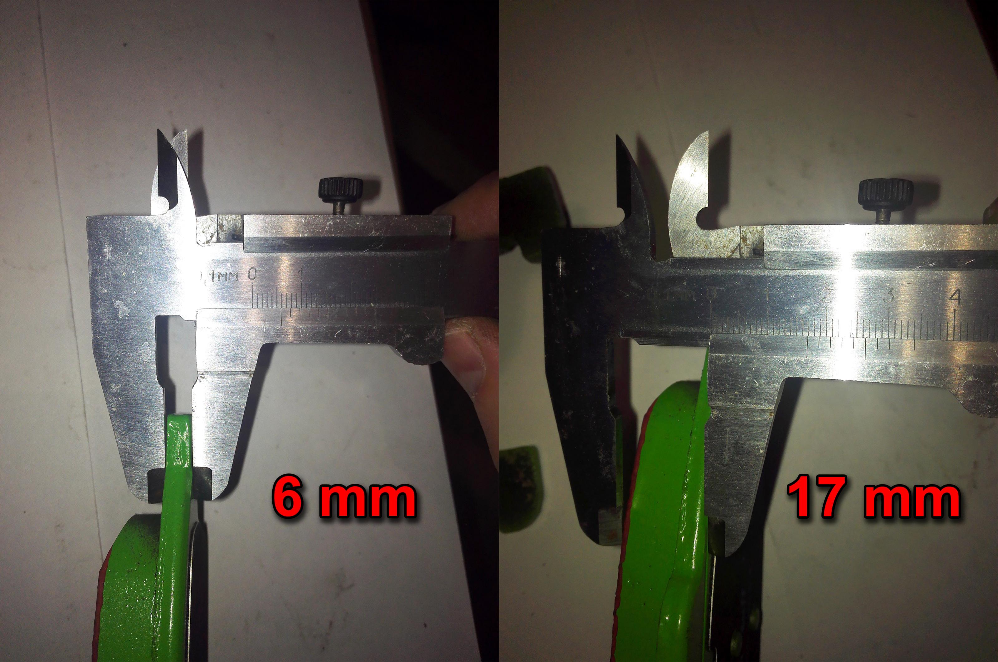

По износу:
Колодки
За 9000 км - износились на 1 мм.
По динамике износа, если катать эти колодки в ноль, то их хватит на 81 000 км.

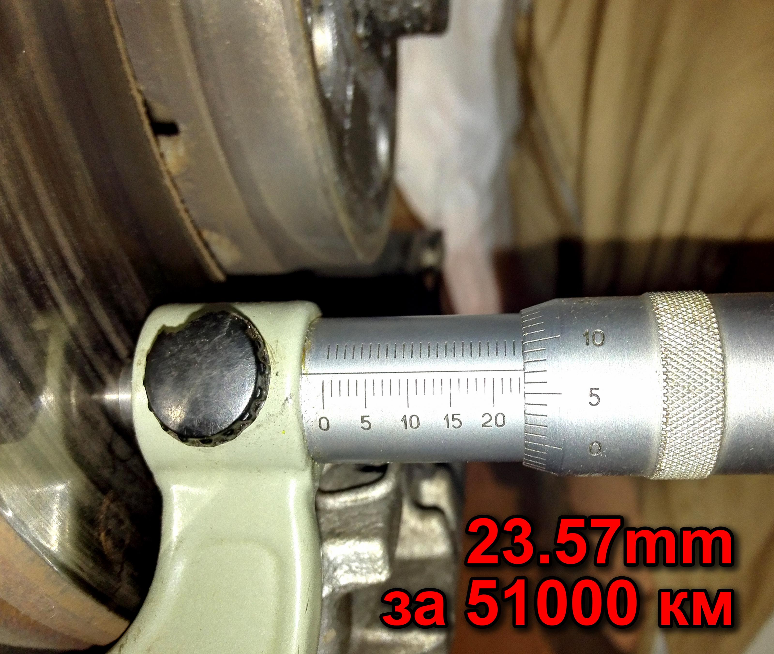

Тормозной диск
За 9000 км - износ составил 0,14 мм
По динамике износа, если катать с этими колодками, то тормозного диска хватит на 141 000 км.
Общая остаточная толщина тормозного диска за 51 000 км = 23,57 мм. Или же износ тормозного диска составляет - 19,5 %

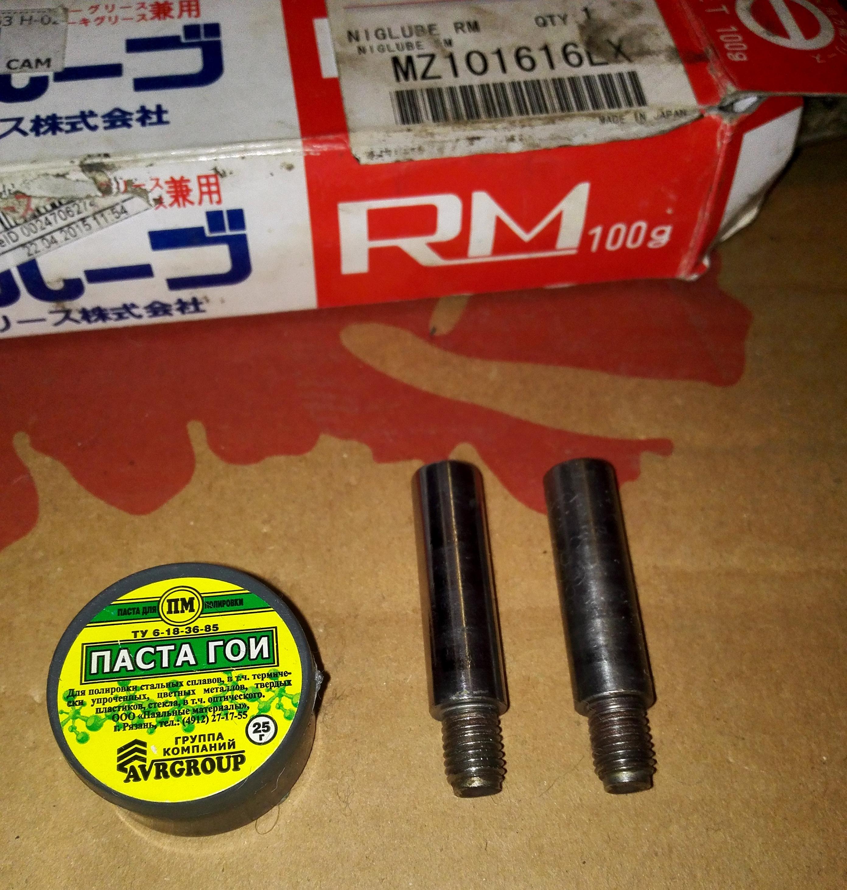

Как всегда при обслуживании все было почищено и смазано.

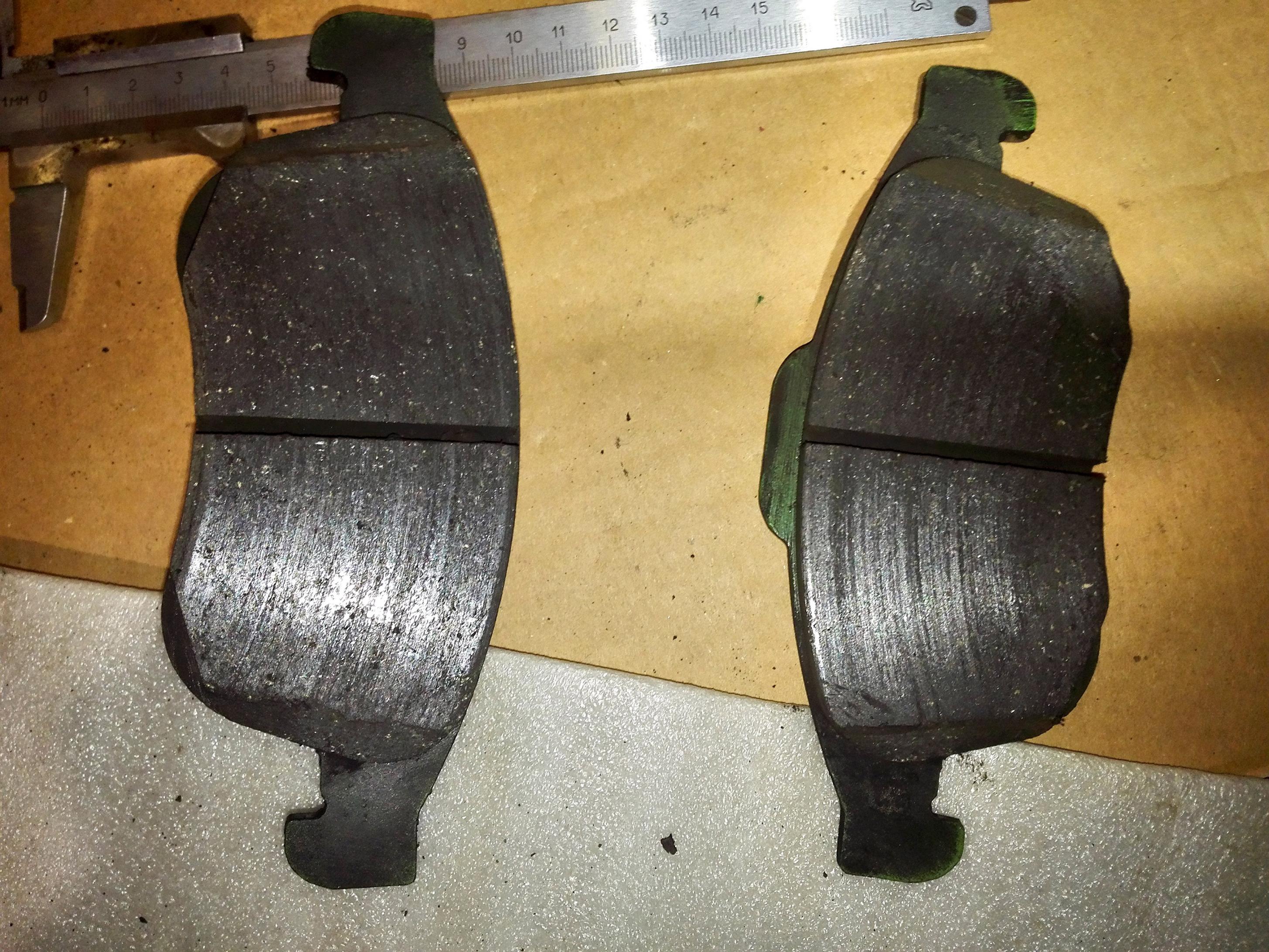

Один раз не смазал направляющие пальцы и получил неравномерный износ колодок. Внутренняя колодка была изношена на 2 мм сильней чем наружняя. Со смазкой направляющих пальцев износ колодок равномерный , что внутренней, что наружной.
Смазка как обычно Митсубишевская MZ101616EX
На фото правый направляющий палец только что вынутый из суппорта.
Левый палец на фото заполирован пастой ГОИ.
