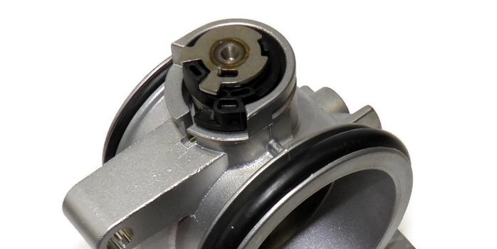

Выкрутите свечи и внимательно их осмотрите, они должны быть с одинаковым налетом.
Если на какой-то свече налет немного другой, то скорее эта катушка при нагреве немного пропускает искру, проверьте резиновые наконечники на катушках, может где имеют трещины.
По видео в работе всеже есть причина, нужно всетаки катушки посмотреть, после проверки, поменять их по другим цилиндрам.
Может проявит себя другой работой двигателя.
Чтобы убедиться в заслонке, заведите двигатель на разных температурах проверьте, ослабьте винты корпуса фильтра, и покачайте сам фильтр создавая щель для доступа воздух и вставляя его обратно плотно, так же возьмите за вал штока заслонки и покачайте вал.
Посмотрите как будут меняться обороты.
