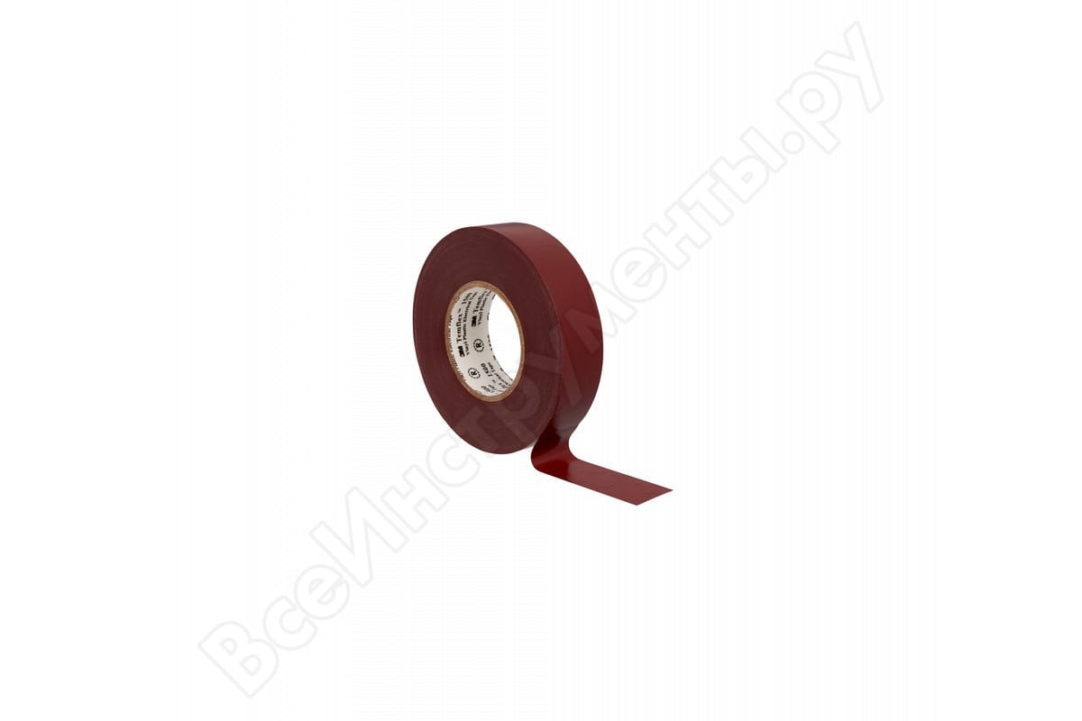

Протерло краску в дверных проёмах всеми четырьмя дверями. Кое-где до голого металла и началась коррозия. Коррозию убрал, оцинковал батарейкой эти места и везде проклеил коричневой изолентой 3М Temflex 1300 19мм х 20м х 0,13мм 7000062627.
Правда цвет немного не совпадает.
