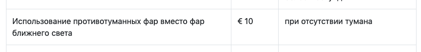

Но! В приведенных Вами ссылках я обратил внимание на два момента.
Во первых, в первой ссылке на ПТФ ОСРАМ есть примечание: фары LEDriving FOG сертифицированы по стандартам ECE, SAE и CCC (имеют разрешения ECE E1; ECE R19/R87).
Вопрос: какое отношение эти европейские стандарты имеют к РФ?
Далее. Если обратиться к этому ресурсу, то в разделе штрафы есть информация о таковах при использовании ПТФ в Германии в отсутствие тумана. Т.е. просто так там с противотуманками не ездят.

Но последняя фраза говорит о некоем запрете в Германии...
Кто хорошо знает немецкий, переведите, пожалуйста, корректно.
И еще. Именитые производители могут выпускать много замечательных вещей, но не для использования на дорогах общего пользования.
