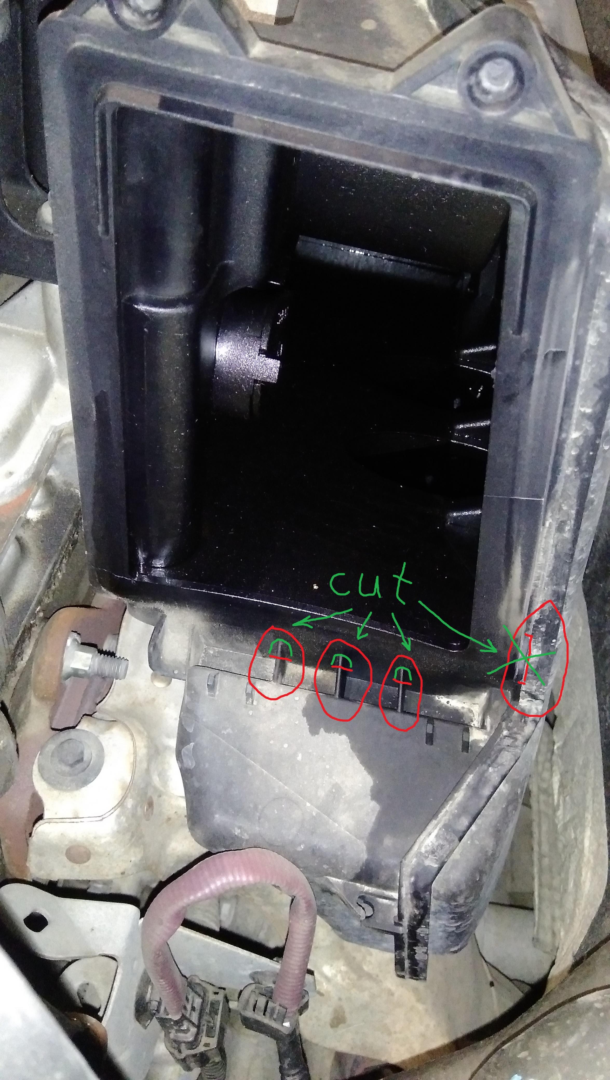

Как обычно, снизу по изгибу. (фото-Mann от ОД)
Причина изгиба - конструктивно заложено лягушатниками, что бы вы раньше купили деталь 8200420871 в сборе за 4-7 тысяч.
И чтоб движок слишком много не бегал.
Причина деформации - в 3 средних перемычках под коробом фильтра, их надо с верху дремелем фрезой срезать на 2 мм. И срезать боковую направляшку с права (мешает нормальной установке)
Потом феном править с распорками сам короб фильтра до идеальной геометрии.
А она с 3 сторон уходит, нижняя во внутрь, боковые наружу.
После укрепить с наружи эти 3 стенки при помощи жидкой холодной сварки (залить в плоскость углы фланца). Покрасить графиткой под цвет))
Получаем отличный короб, в который плотно и без деформаций встаёт Манновский оригинальный фильтр. И мотор ощутимо лучше дышит, т.к. нижняя треть фильтра полностью расправлена, прижим равномерный и нет подсосов.
