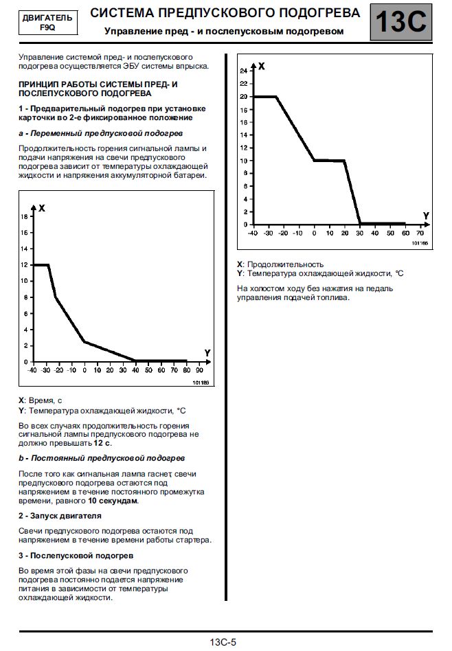

Машина новая, поэтому в Диаложис очень редко заглядываю, может сейчас, в новых версиях, для Дастера российского что то улучшилось, не знаю, но с инфой было довольно грустно. Долгое вступление, но прикладываю лист из документации о своём Эспасе, про двигатель F9Q, там как то подробнее всё было. Для разных моторов графики разные, но идеология похожа.
Два графика, первый -при включении зажигания, второй при включенном стартере.
Как видите, свечи могут включаться и при +30С на 1 сек, а при отрицательных до 20 сек.
А лампа на приборке потухает независимо от свечи, это просто рекомендация водителю, пока горит -не заводи.
