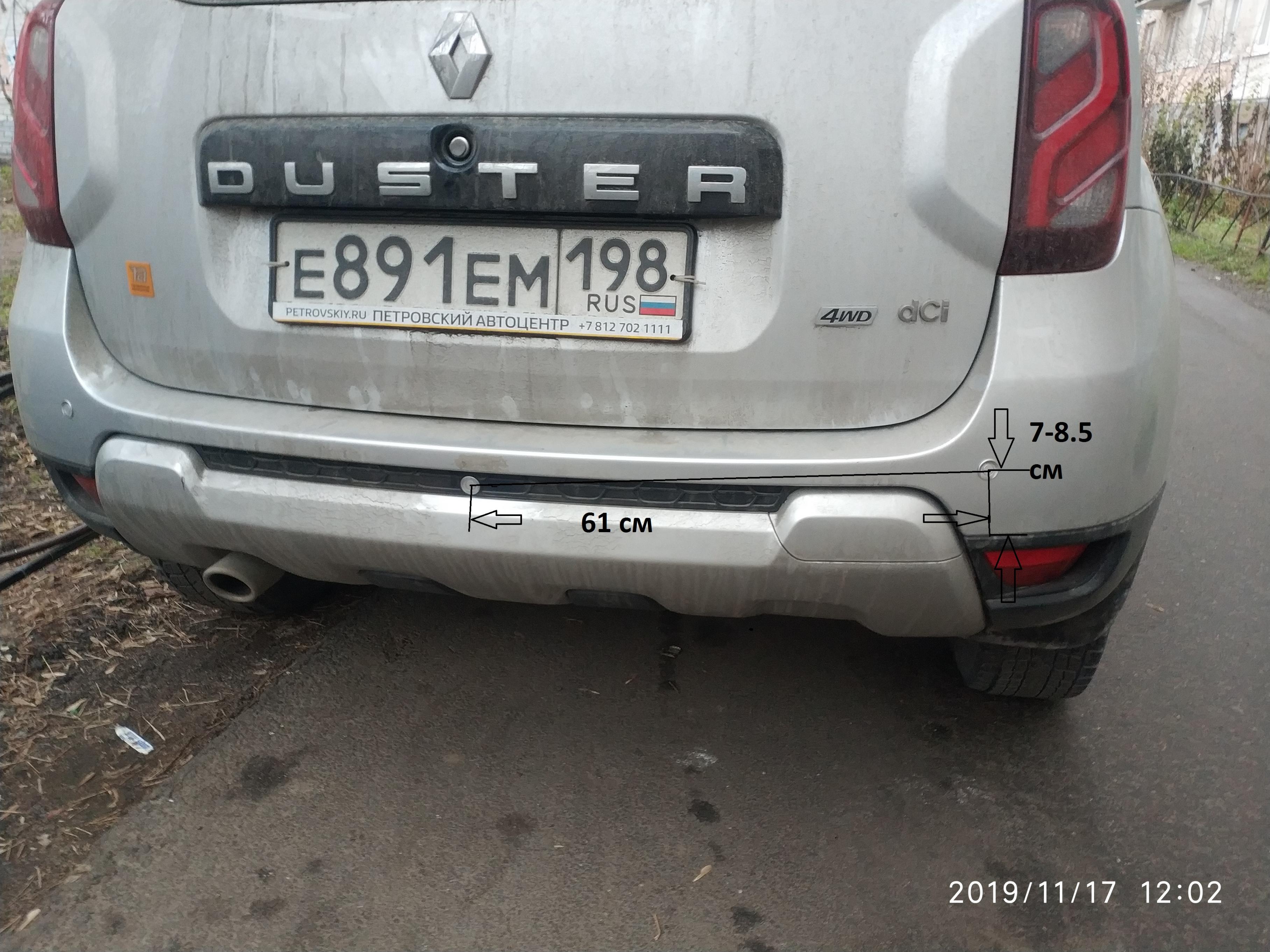

Всем привет в выходные заморочился ,поставил парктроник и задние локера по времени в 3 часа уложился .На али купил парктроник на 4 датчика за 5 дней доставили .Решил сначала поставить 2 датчика (на лифане х60 так стояли нормально показывал)Но потестил углов не хватало решил поставить как штатные 3шт.Благо блок не ругался на отсутствие 1 или 2 датчиков и работал нормально.За идеал взял расстояния со штатной установки датчиков .Расстояния на фото ,датчик попадает нормально нев усилитель.Снизу эти точки не прощупать и не просмотреть.Провода завел справа через заглушку,питание с лампы заднего хода.Ну и дисплей на зеркало прикрепил пока ,хочу к верней обивки салона, но надо крепеж клипсу сделать и дисплей перевернуть внутри коробочки (разбирал все позволяет)Если ссылка нужна на али пишите.
