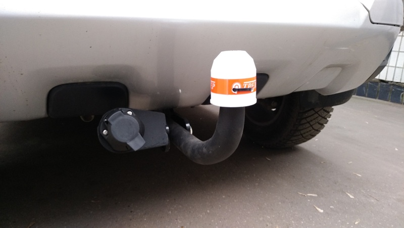

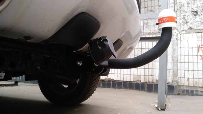

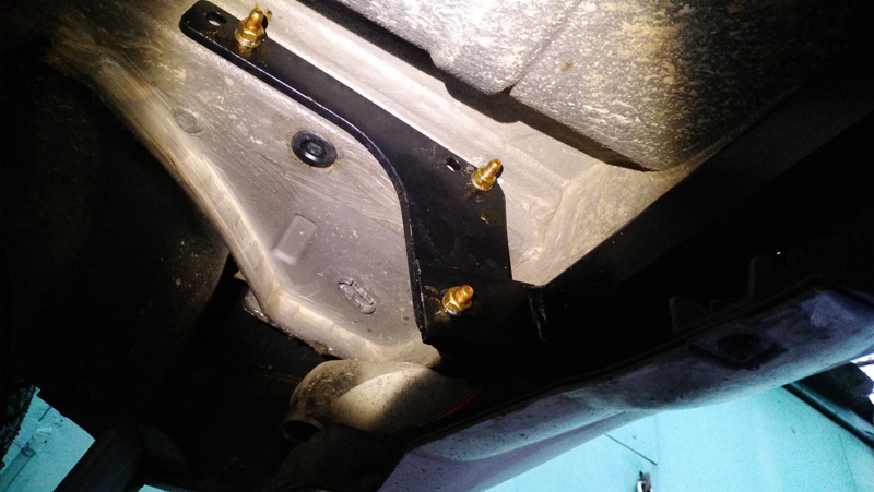

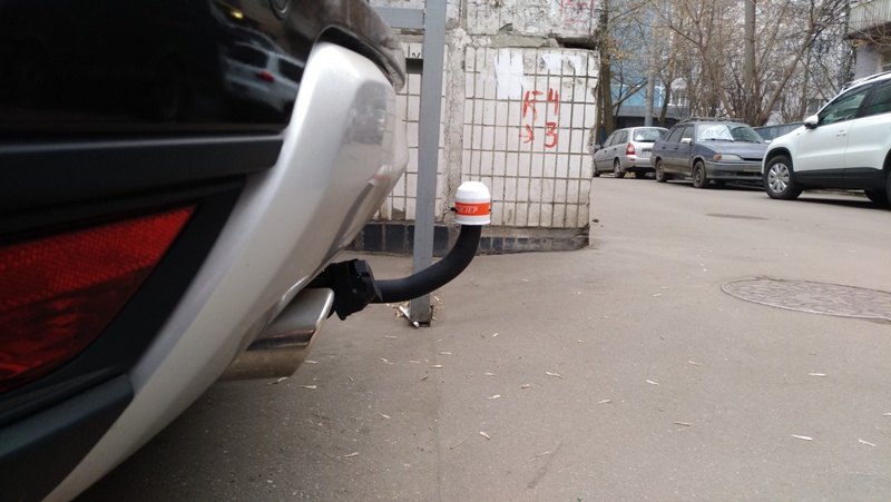

Установил, через сервис, ради комплекта документации для ГИБДД.
Подрозетник из 5мм нержи по образцу стокового, крепление розетки М4 тоже из нее. Мовиль, герметик, литол из баллончика на контакты, на провод в месте прохода под бампером кусок резинового шланга как доп. защита. Крюк перекрашивался, остальное не трогал.
