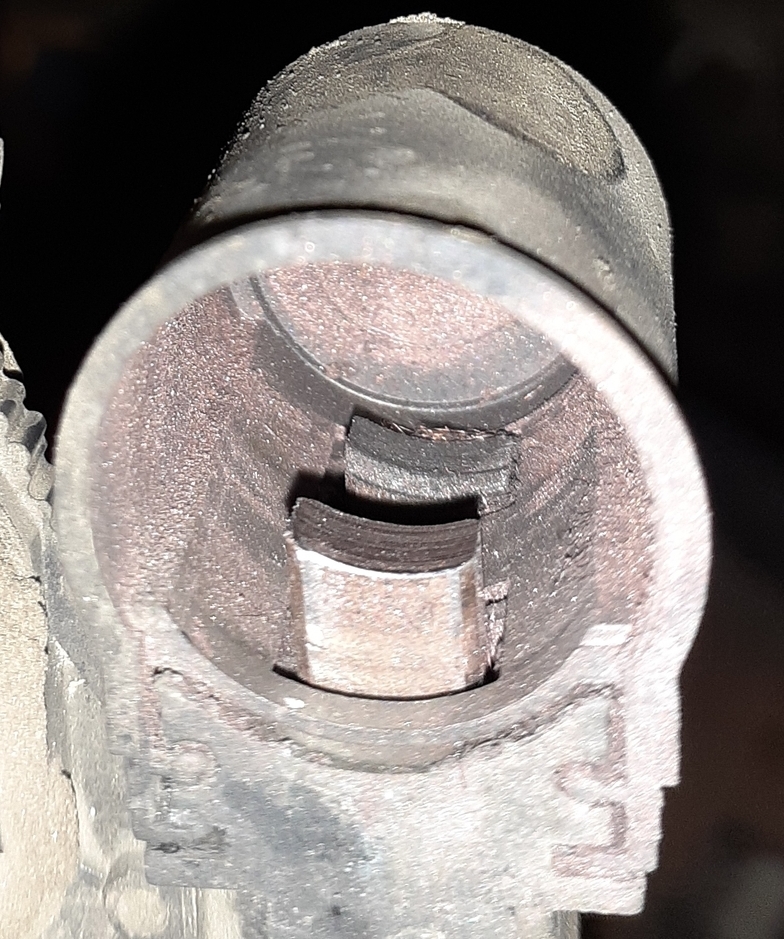

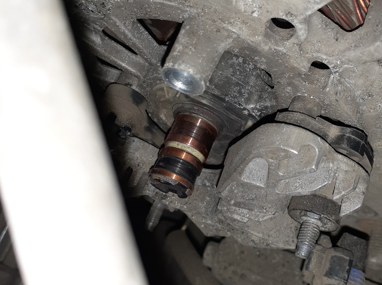

Только недавно менял генератор, мультик показывал все прекрасно, кроме зарядного напряжения с гены, пока совсем не сдох аккум. Дальше двигатель начал троить, двоить, чек энджин, подушки после и все что возможно засветилось, машина встала. Да, когда посыпали ошибки на приборке, мультик вообще отрубился.
По итогу, одна щетка в остатке примерно 1 мм, ощущение, что ее заклинило и кольцо на роторе как резцом срезало, весь колпак щеточного узла в медной пыли.
ЗЫ: на пробеге 122 000, двухлитровый бензин
