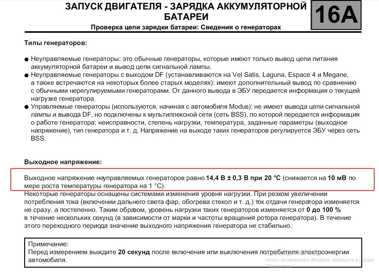

Термокомпенсация применяется давно и повсеместно.
На генераторах, управляемых с внешних ЭБУ, можно наблюдать 15.0В сразу после старта, и 13.2В после прогрева моторного отсека и, соответственно, АКБ и генератора.
