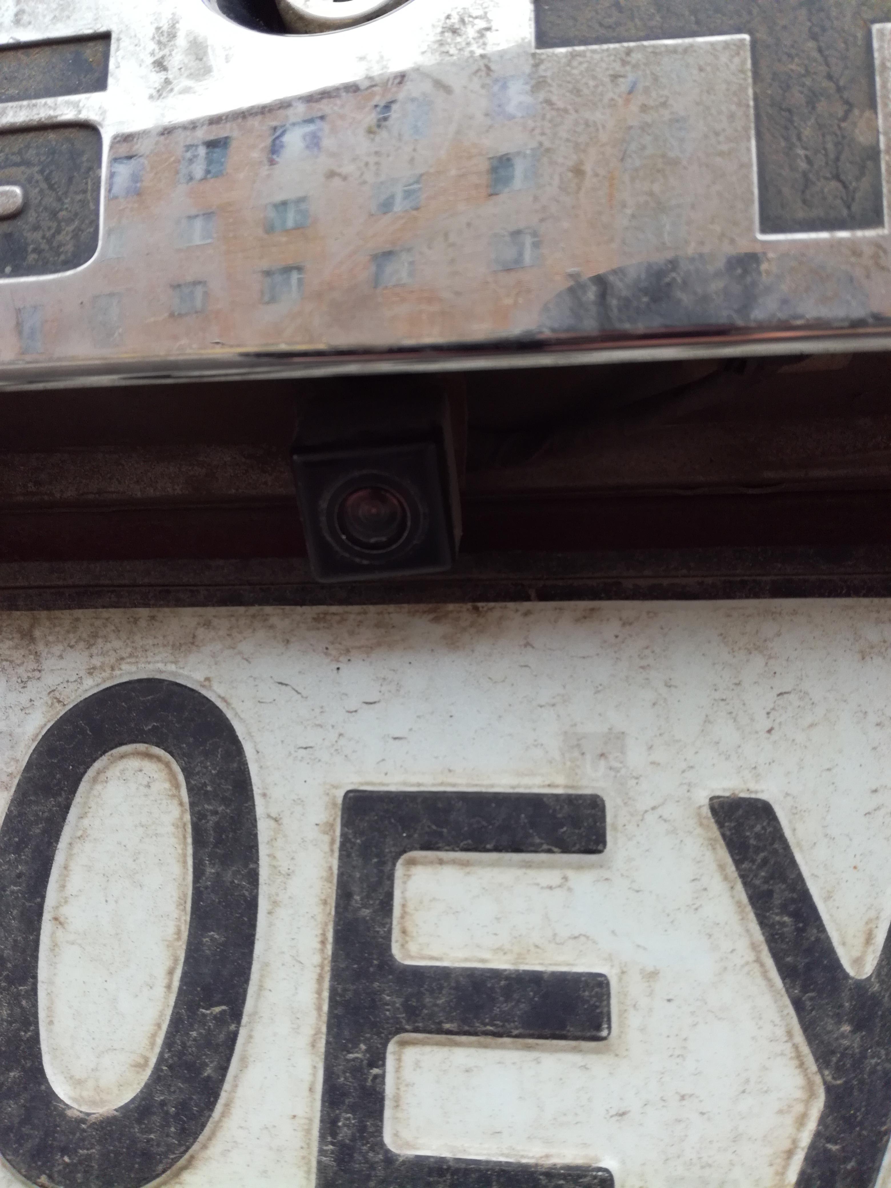

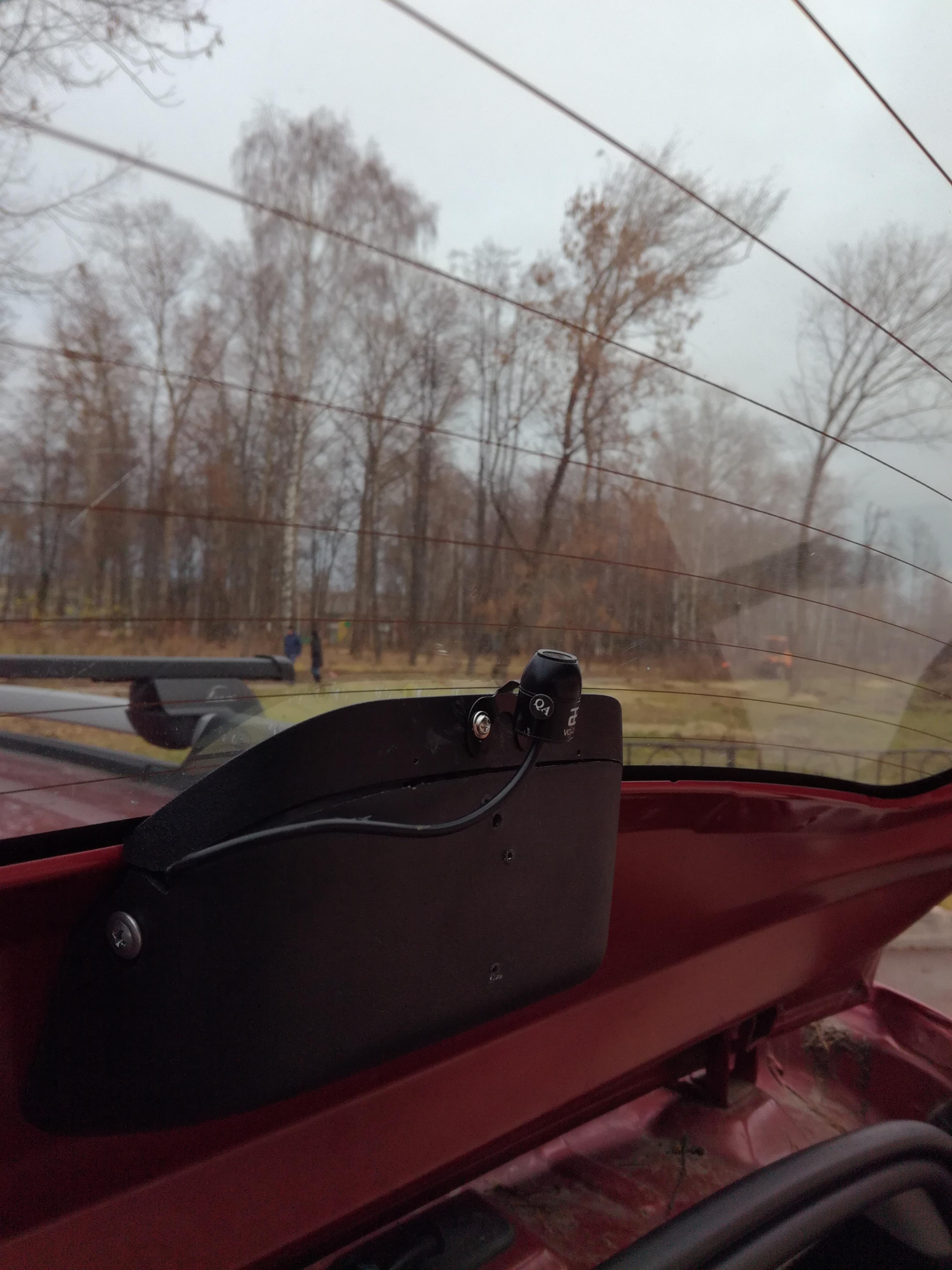

Я поставил 2 камеры, одну под накладкой, как у всех, вторую именно на доп стоп, в дождь и слякоть очень спасает, когда внешняя забивается грязью, кроме того, когда салон забит под завязку и заднего стекла не видно, у меня на мониторе картинка заднего вида (включена постоянно и парковочные линии отключены), переключается кнопкой канала на мониторе, видно, кстати, лучше и охват больше, чем в зеркало, так что рекомендую.
