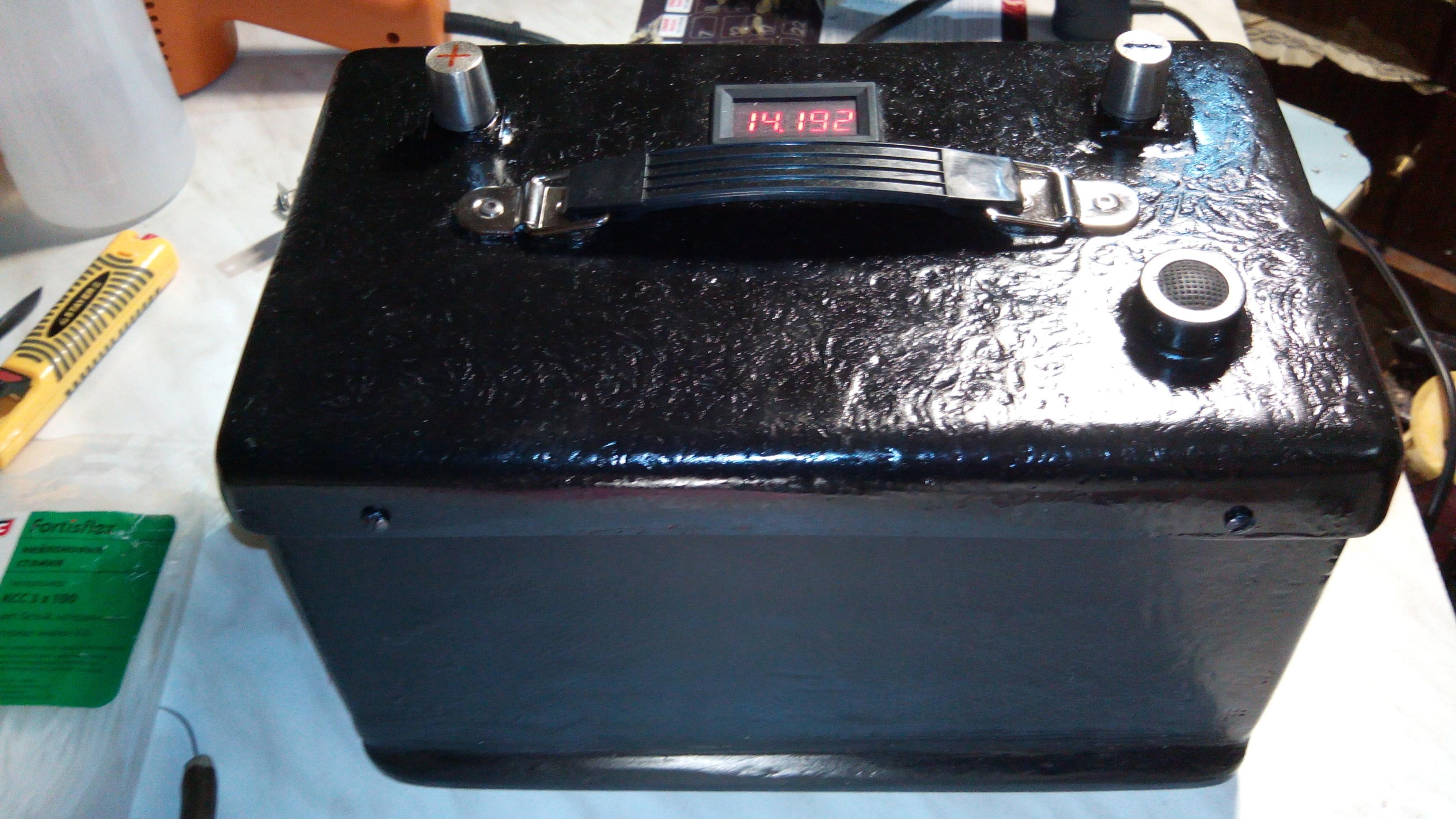

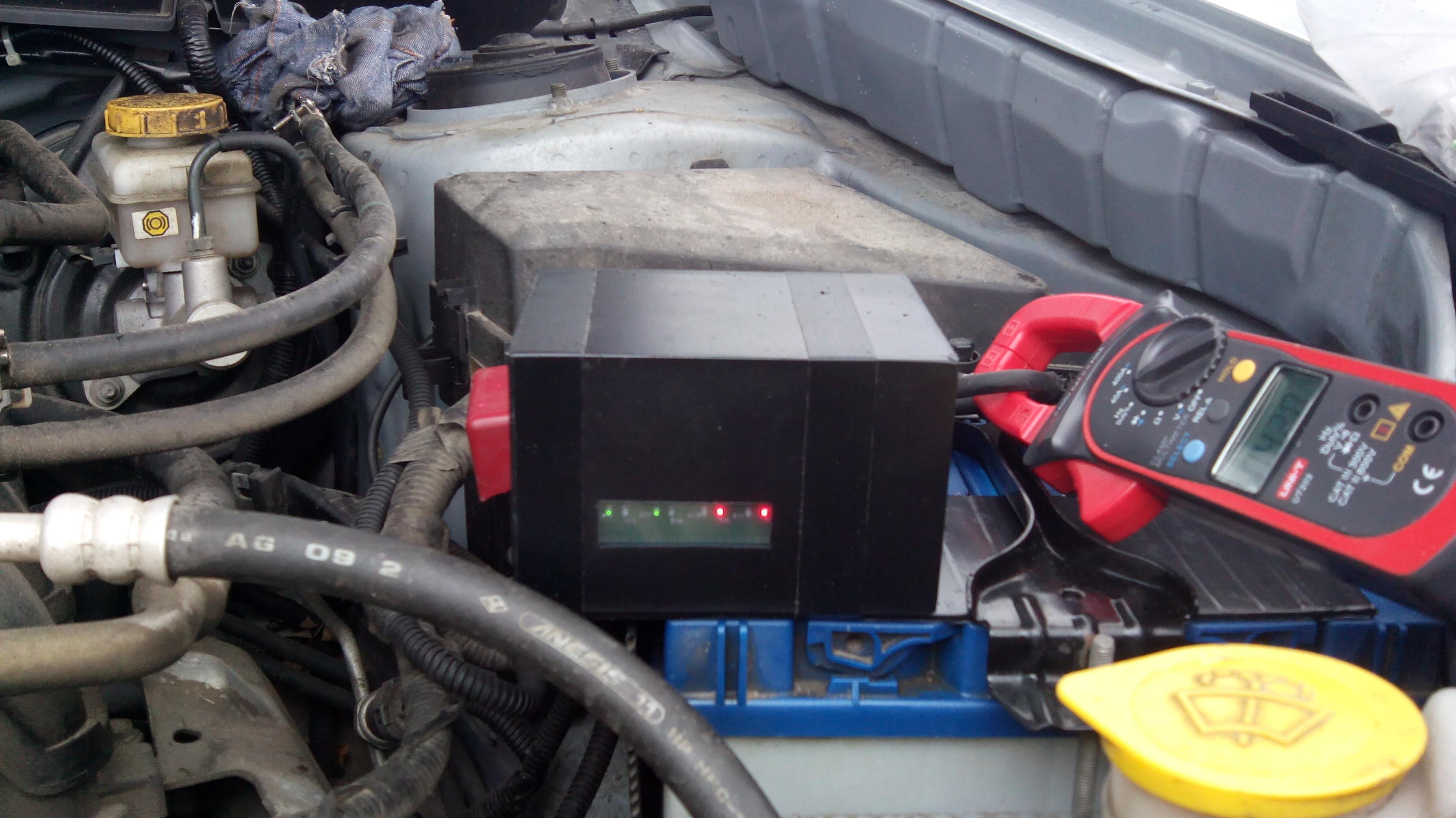

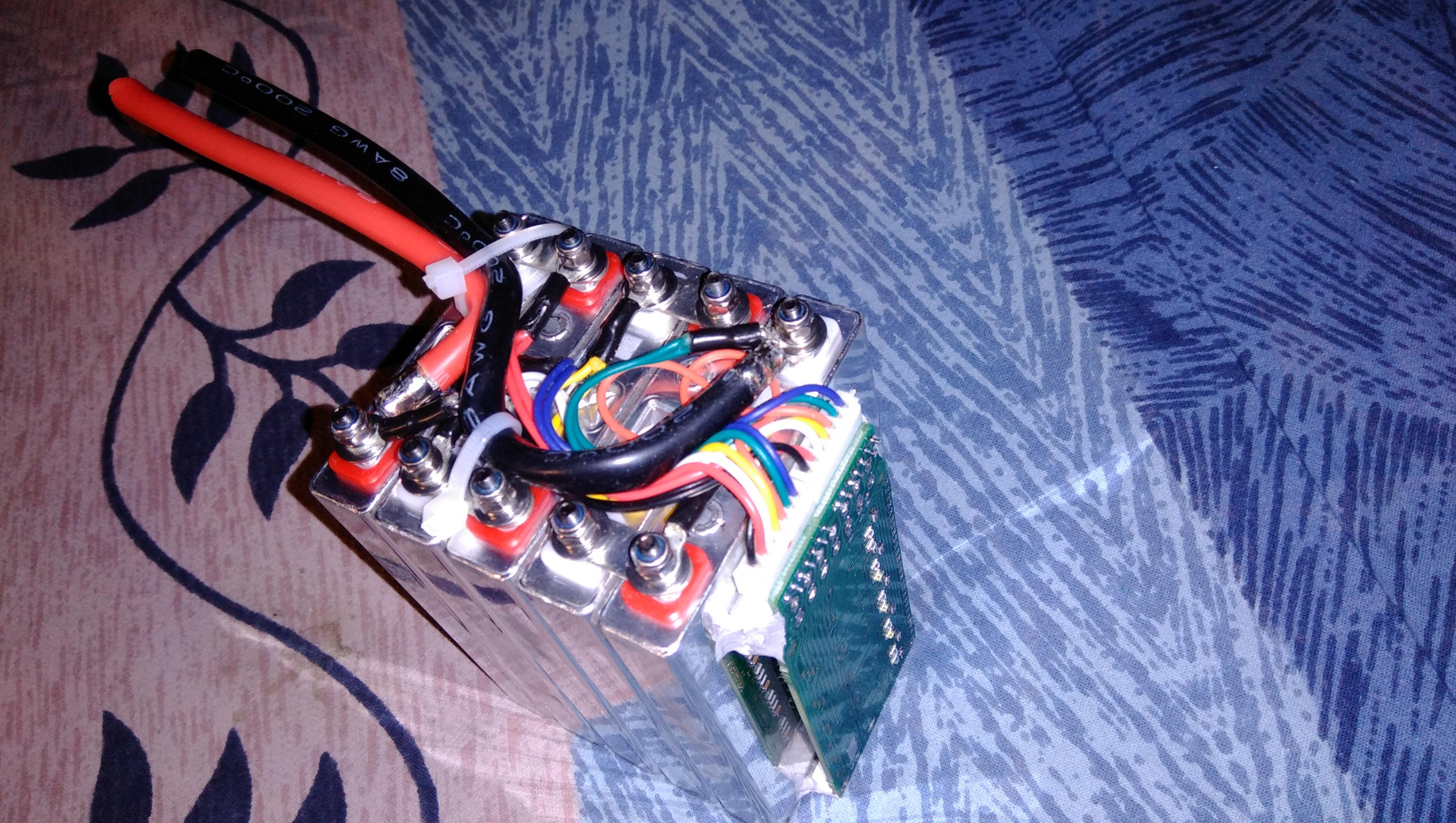

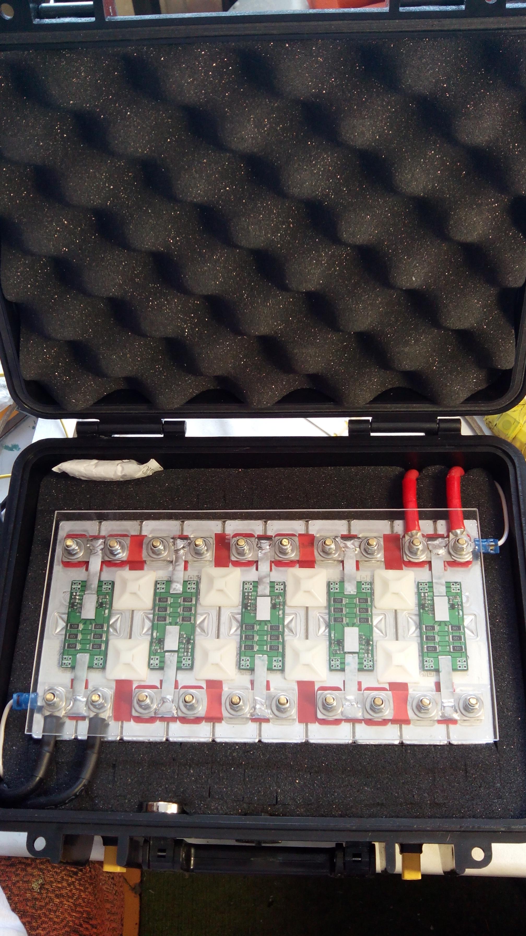

Мой вариант под капотом выглядит так (первые 3 фото) 20Ач:

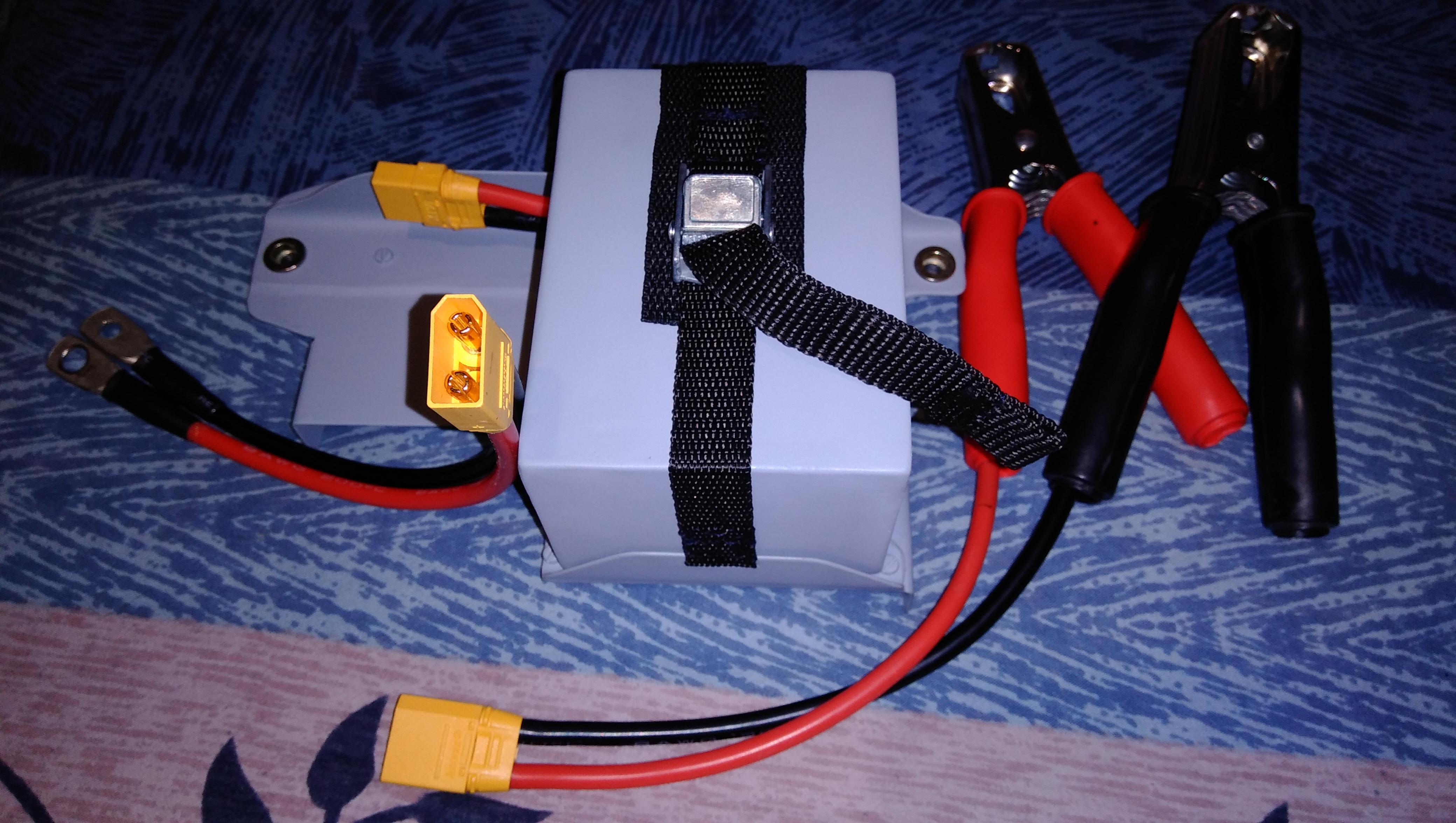

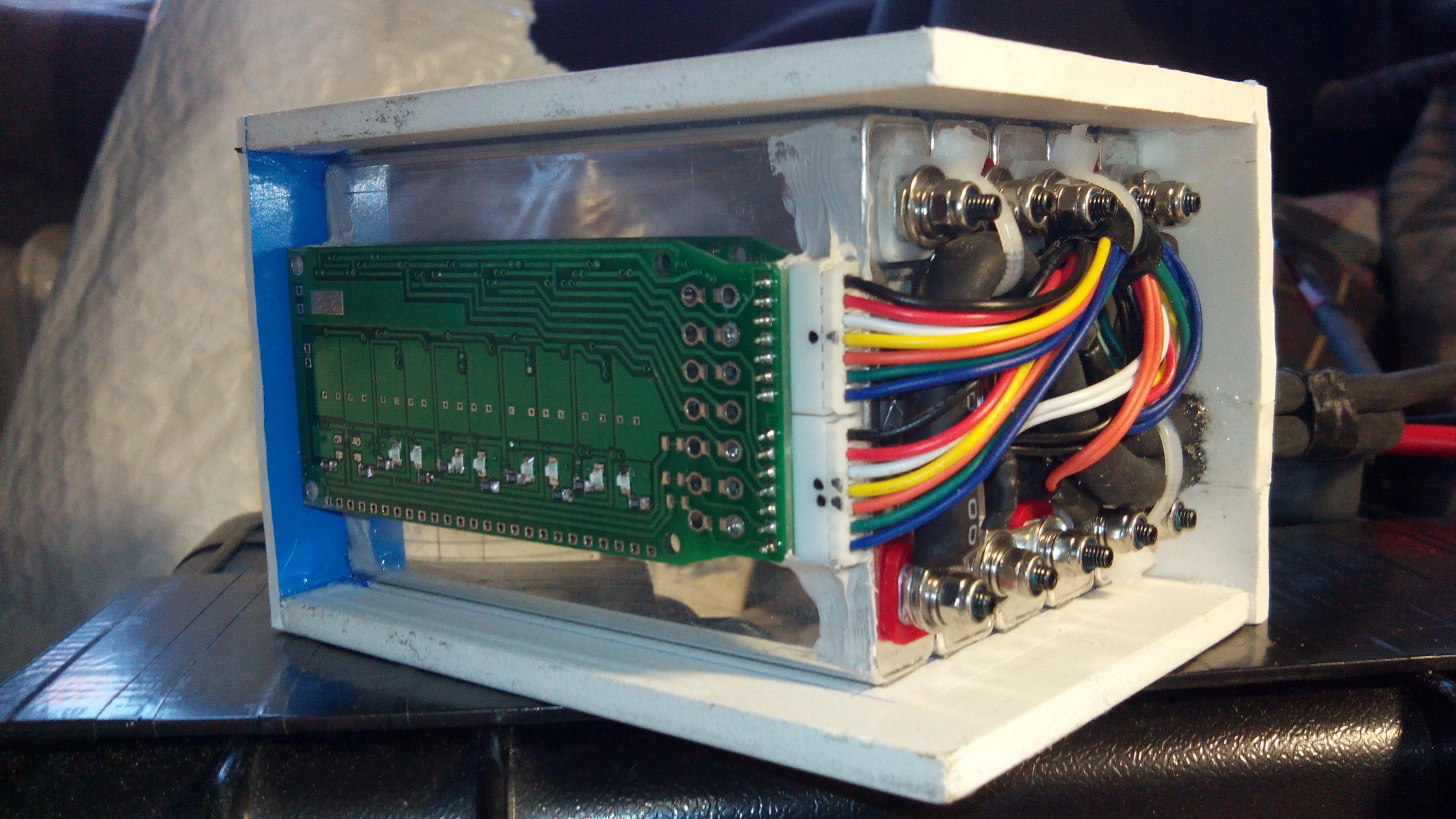

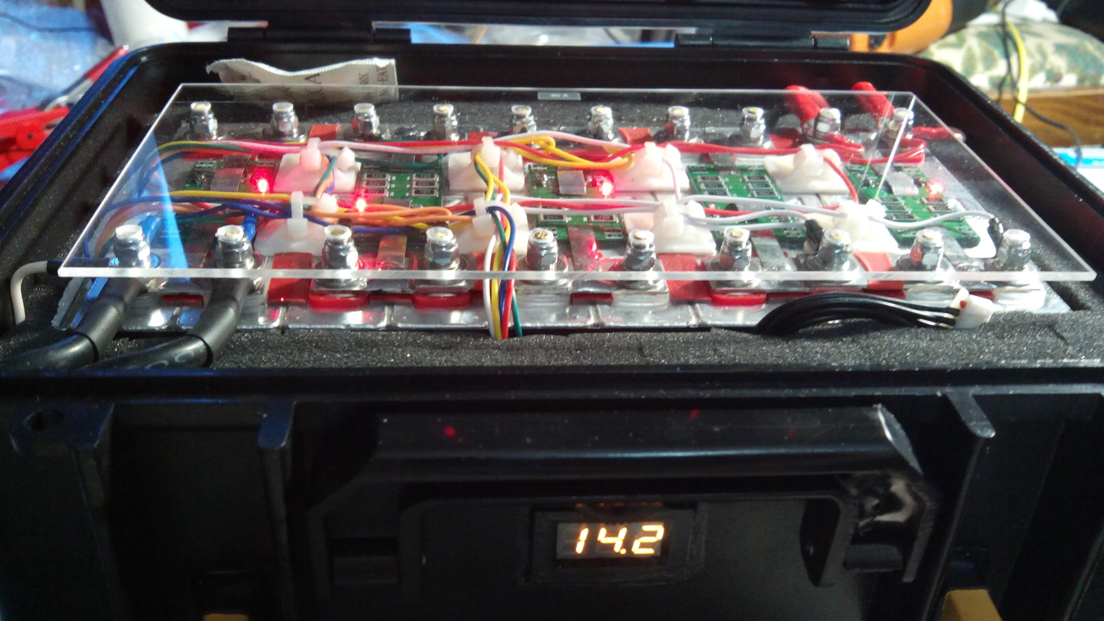

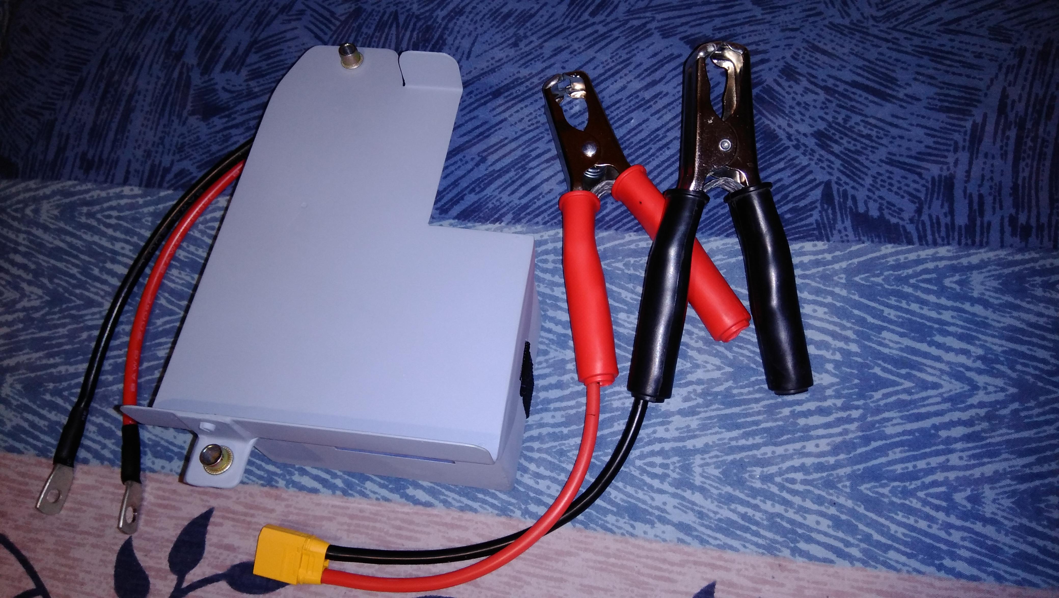

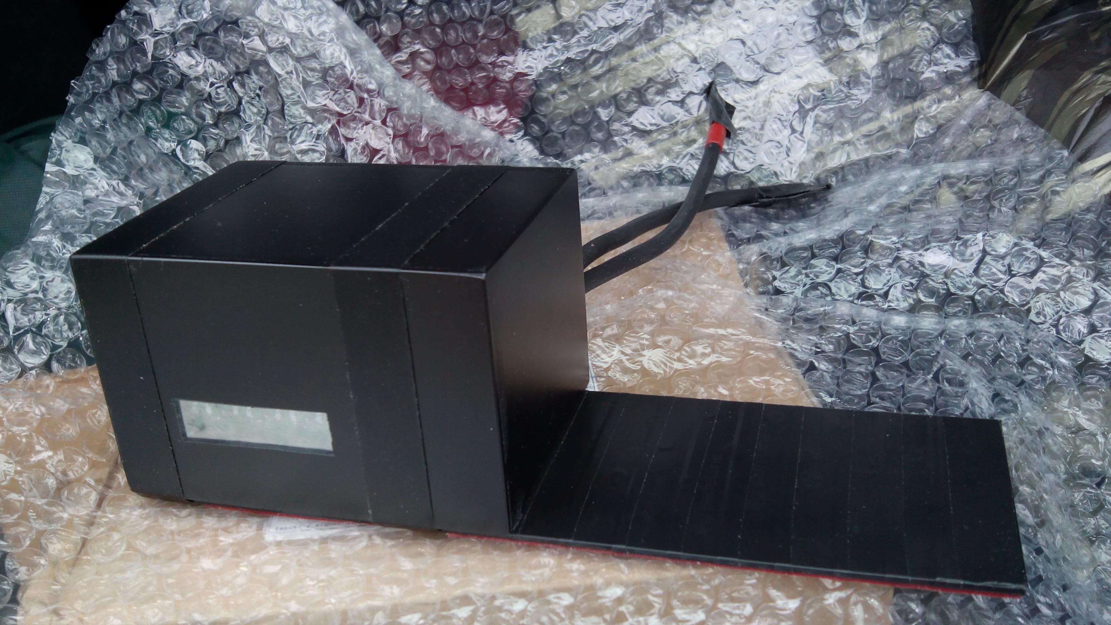

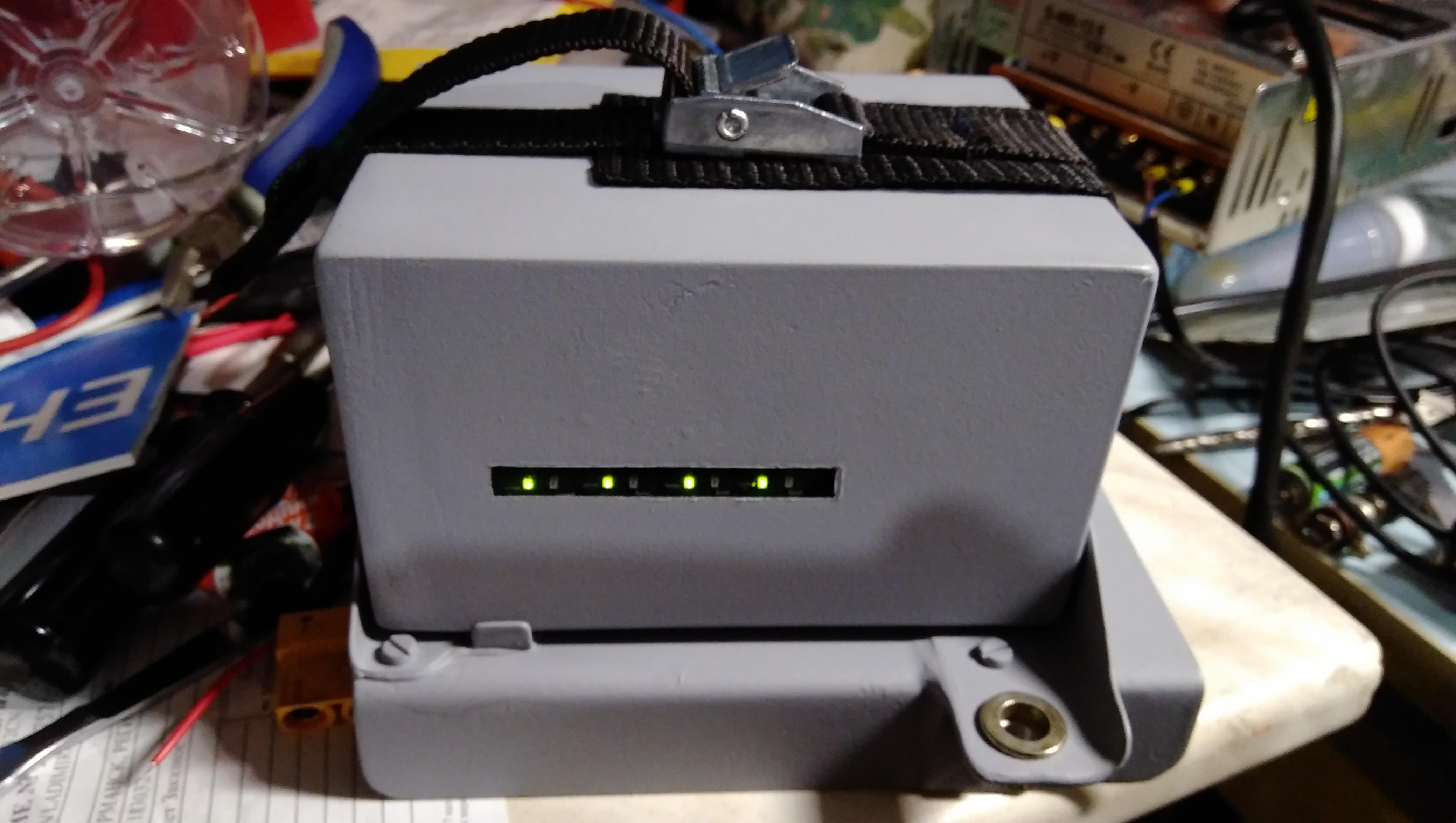

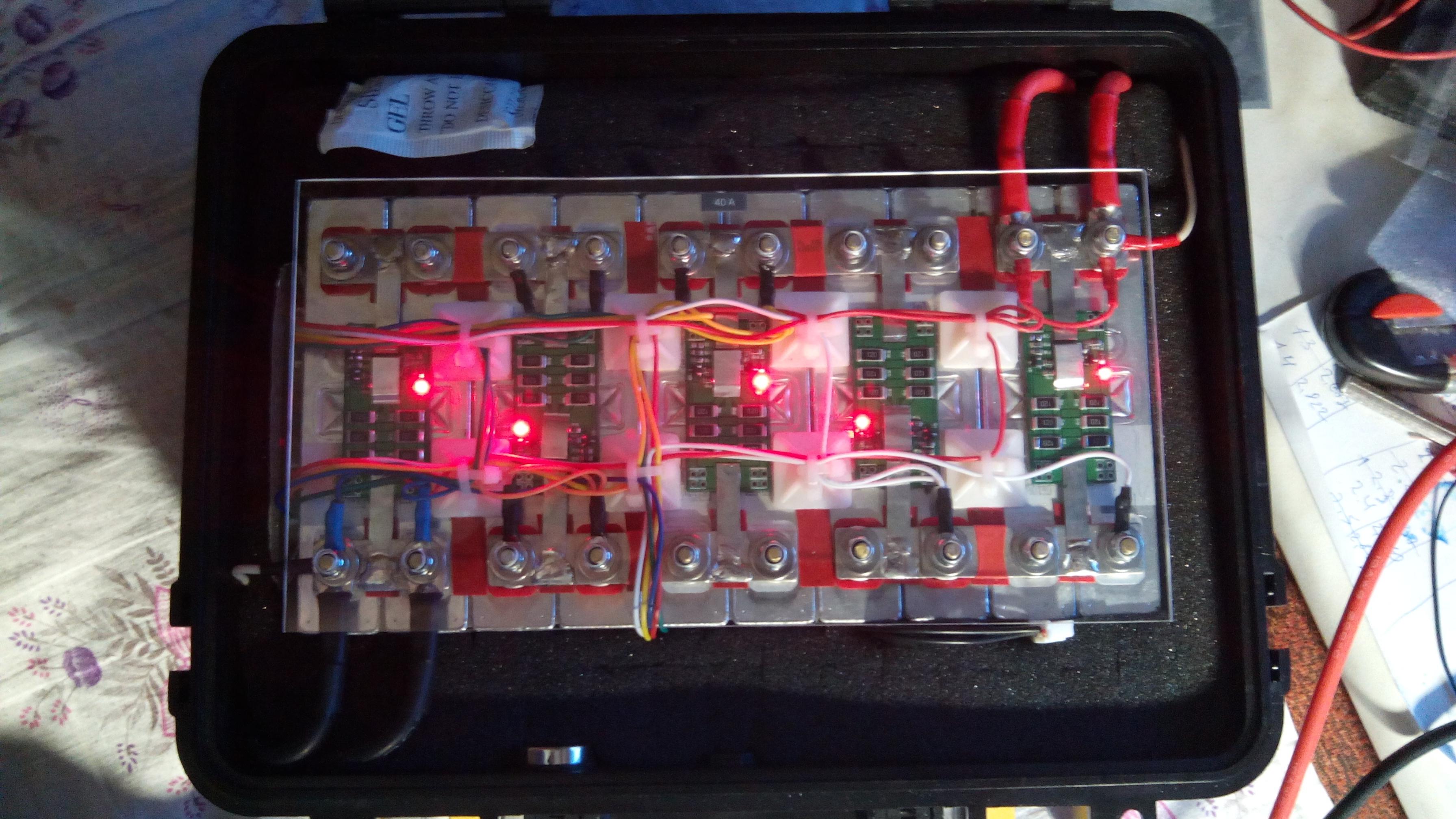

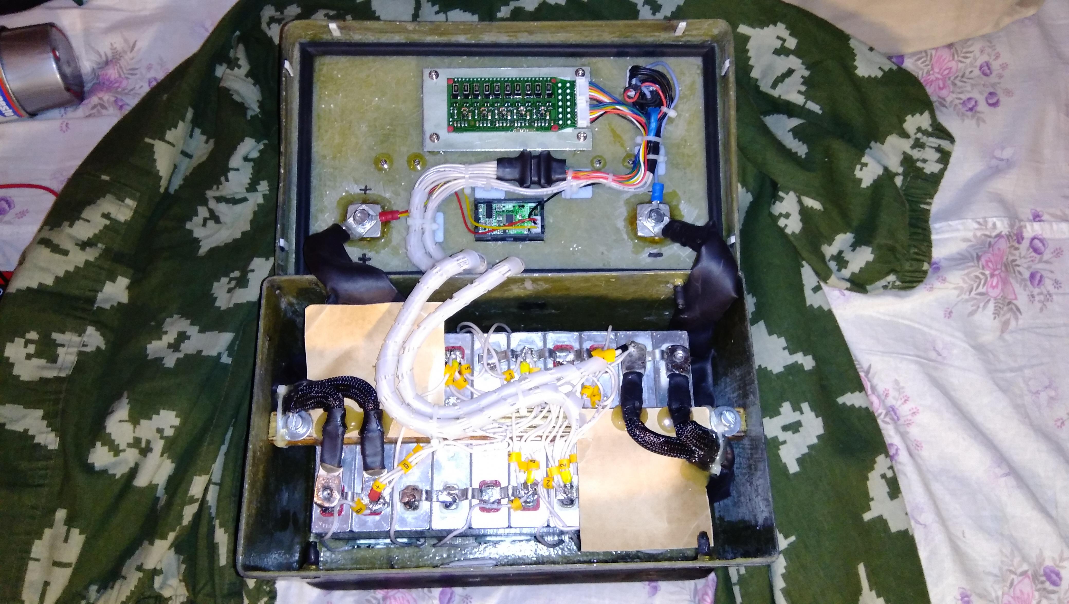

Потом в кейсе IP67 40Ач - для моей субмарины)) фото 4-6, на субарик 2,9Ач фото 7-9 и на Серену 2,9Ач, фото 10-14 с крокодилами для прикуривания "замёрзших" соседей по парковке. Ну инесколько подобных вариаций катают по Мурманску.
Предпочитаю работать с Тошибой, есть множество вариантов LTO.
