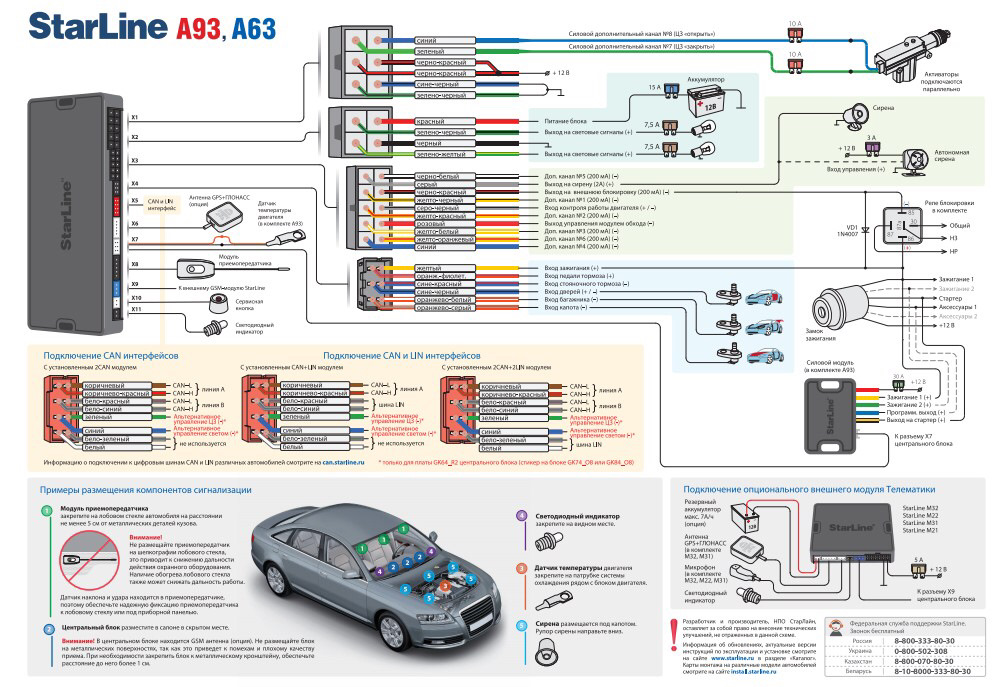

Парни, сигнализацию установил,но где-то косяк, не пойму где. Дозвон и упраление идет, GSM работает, но две непонятки.
1. Управление центральным замком подключил по схеме.
Из разъема X1 синий и зеленый провода подключил в жгут чёрного разъёма (коричневая вставка) на блоке ВСМ,отрицательное управление центральным замком, но при постановку на охрану замки не срабатывают. Видно,что даже импульс на них не подаётся.
Мож в настройках что поменять надо? Раньше А61 была подключена к этим же точкам подключения закрытия и открытия, проблем небыло.
В то же время, если пускаю на массу их разъема X1 сине-черный и зелено-черный, то замки закрываются и открываются.

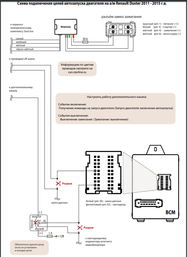

2. Автозапуск срабатывает,стартер крутит,но не заводится. Явно беда с иммобилайзером,потому что в режиме прокрутки стартера индикатор иммо моргает. Выход LIN-шины подключил по схеме. управление на реле прицепил на выход доп.канала 1, а вот какие параметры надо выставить на выходе 1 канала,ХЗ. Вот по этой схеме подключал релюшку для цепи индикатора иммобилайзера. Диод из колодки удалил.
