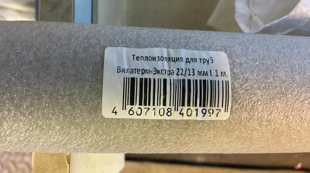

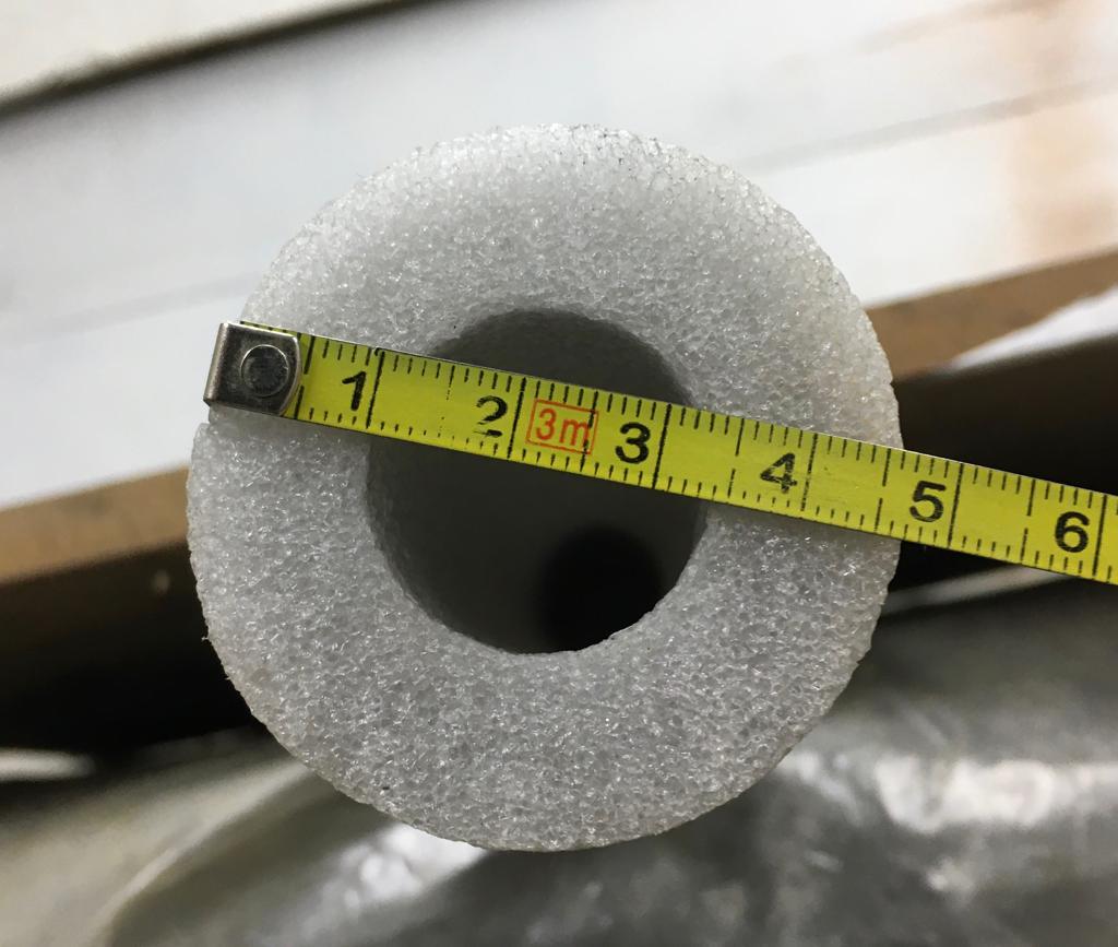

На следующей неделе в выходные постараюсь измерить главное не забыть
Фух, не забыл ))
Подрезал по месту по длине, делал прорези под вертикальные перегородки решетки радиатора, делал прорезь для эмблемы рено.
Рекомендуется только в лютые морозы, перед длительной поездкой и на шоссе лучше снимать больше половины заглушек, если не сняли - то нужно мониторить температуру чтобы не перегреть мотор !
