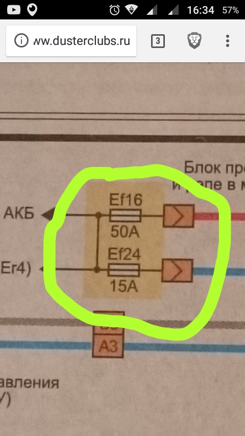

на вход предохранителя плюс приходит ? ef24.
если приходит , то воткните перемычку и ищите на выходе этот синий провод и плюс на нём.
чудес тут быть никаких не должно.
плюсы вот тут "живут" и отсюда идут в колодки .
эбу выдаёт минусы , когда даёт команду на включение
