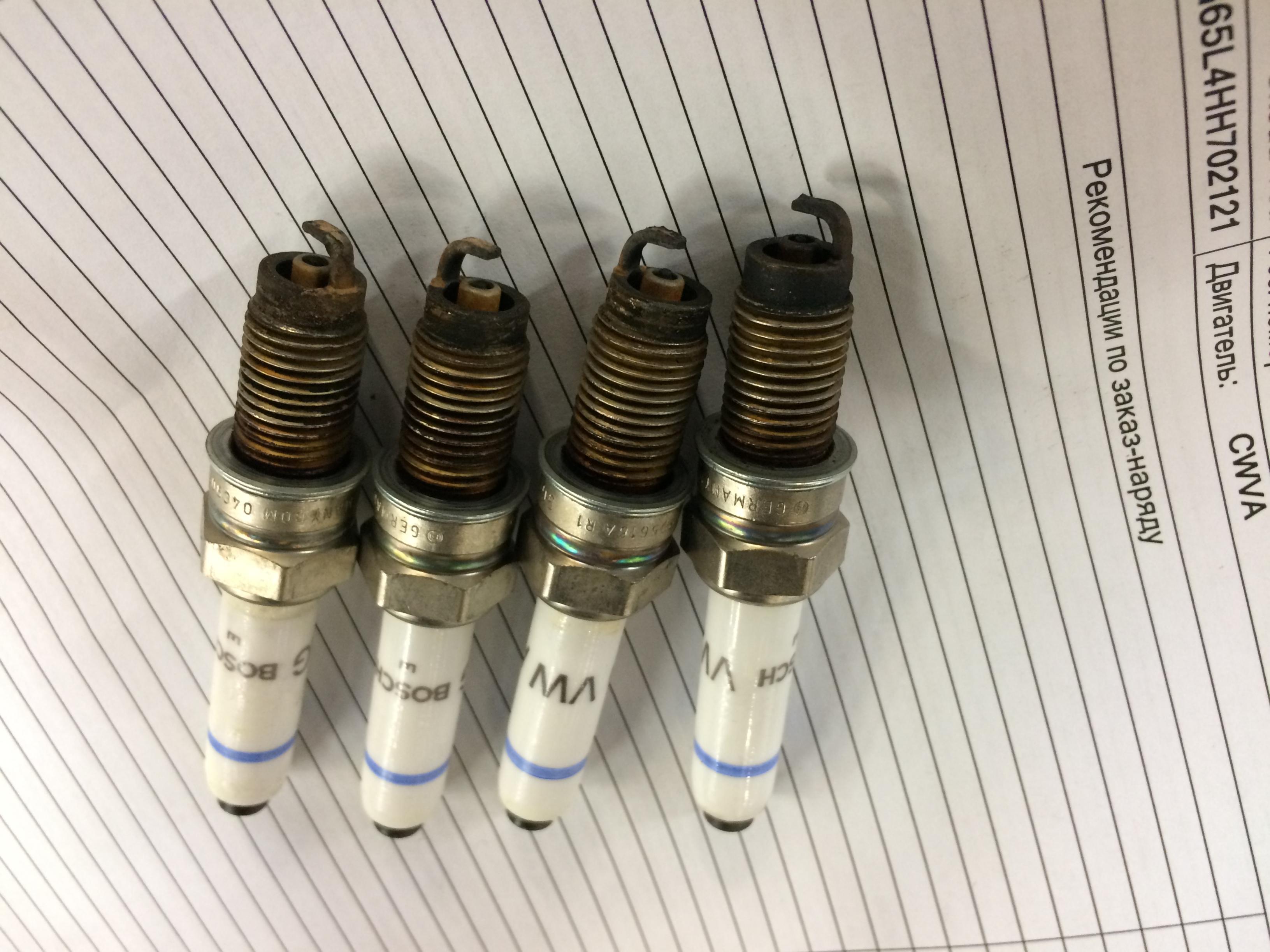

Сегодня поменял. Старые сфотал. На фото получились, кмк, слишком светлые на ярком солнце. На самом деле светло-коричневатые. На первом фото ближе к реальности. Порядок цилиндров не соблюден, еси чо.
На свечах есть плевки видимо масла, одна свеча керамика почти белая с плевками, две с коричневой керамикой без плевков.
Два цилиндра с коричневой керамикой хорошо работают.
С белой керамикой была бы отличная работа цилиндра, если небыло плевков.
Я так понял этот комплек был установлен и не менялся местами?
Для информации вот, что делает детонация от не качественного бензина постоянно заправляясь на одной и той же заправке.
Пробег автомобиля 2019 г. в. Шкода 14500 км или пять месяцев, загорелся чек.
Не гарантийный случай для свечей.
Рекомендация владельцу, сменить заправку, первый признак запах ацетона.
Свечи и замена за счёт владельца.
Внутрянке цпг похоже тоже досталось от бензина ниже 92го и окалин.
Хорошо, что прогорел центральный электрод на свечах, а не клапан или поршень.
