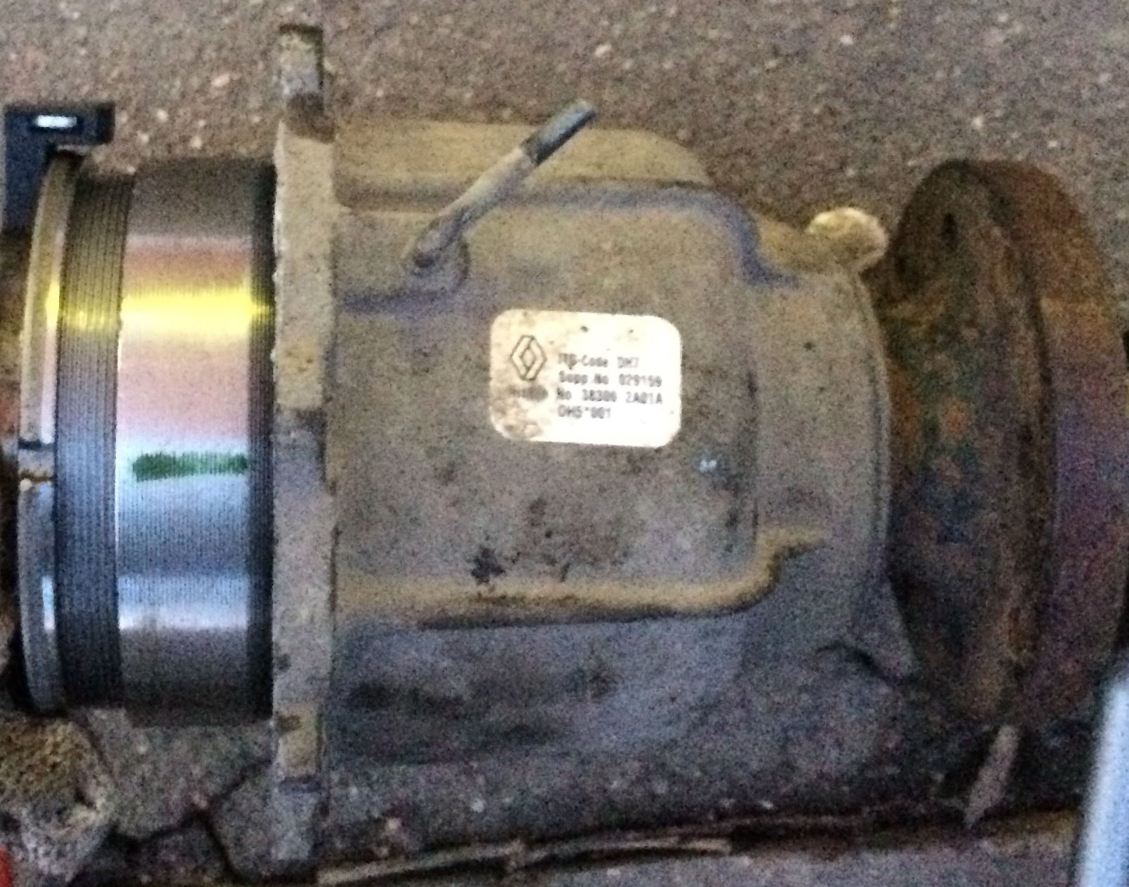

Дай то бог. Масло залили. Сальники пока не текут. ) Теперь буду контролировать подтеки на редукторе.. готов менять масло в мосте каждый год, в моем случае это единственное правильное решение.. за сезон по любому вода будет проникать, т.к. посадочные места сальников уже изношены, прилегать будут неплотно. В сервисе сказали делаем без гарантии, т.к. изношены полуоси.. сальники могут потечь..
Вообще страшно представить, что творилось в редукторе в минус, какая там получалась смерзшаяся каша...
Если проблема с муфтой, поменяем, вроде она не такая дорогостоящая деталь, как редуктор..
Тут как вариант из двух один собрать... )
Самый простой вариант, удленитель шланги сапунов, вывести их под капот.
Один шланг на редукторе, один на муфте, протянуть под днищем и вывести в подкапотное пространство.
Видимо вода замёрзла в сапунах или шлангах, от давалния паров при езде выдавило масло через сальники.
Вам нужно ещё снять корпус с муфтой, сам редуктор снимать не надо, так как в корпусе между муфтой может быть вода, муфта будет постоянно примерзать к корпусу.
Нужно открутить кардан от муфты и открутить корпус муфты там шесть болтов и разъём. Масло тоже нужно слить, или извлеч с помощью шприца, а то вытечет через хвостовик ГП.
Продуть или просушить все внутренности в корпусе проверить стопорное кольцо на муфте, если муфта была зажата льдом стопорное кольцо могло сорваться, проверить метки обычно их ставят маркером. Далее поставить все на место в обратном порядке, понадобится герметик и залить масло в редуктор.
Выведете шланги под капот и не нужно будет думать за воду которая может попасть, через сапуны.
Представляю фото, отвод на корпусе муфты, внутри сама муфта которая вращается, стопорное кольцо и разъём, кольцо должно быть закручено.
Внутри этого корпуса так же может быть вода и выдавленное масло из редуктора через сальник хвостовика ГП?
Возможны повреждения льдом сальника ГП, возможно потребуется замена или лучше его тоже заменить, найти нужный размер, желательно с пружинкой внутри сальника, так как может быть с пластиком, с пластиком одноразовые и не надёжны.
Между корпусом и муфтой должно быть сухо и чисто без масла и воды!
