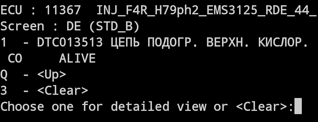

Приветствую, скажите пожалуйста как удалить исправленную ошибку из истории ошибок, моменял верхний (первый) кислородный датчик все ошибки ушли кроме P0135 в торкю пишет что историческая ошибка. чистишь ошибку но она появлятся при повторном сканировании, заводишь ошибки нет когда глушишь и снова заводишь опять загарается чек. при удалении ошибки через PyRen чек выскакивает только на 3 запуск двигателя если сбросить и снова просканировать ошибка не уходит.
двигатель Н4М 1.6 ниссан
