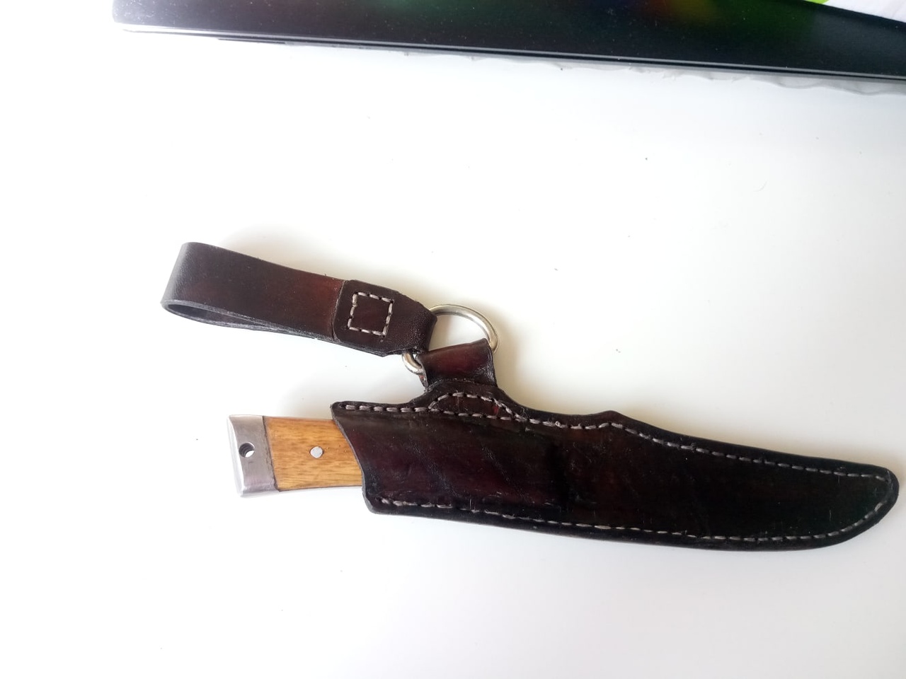

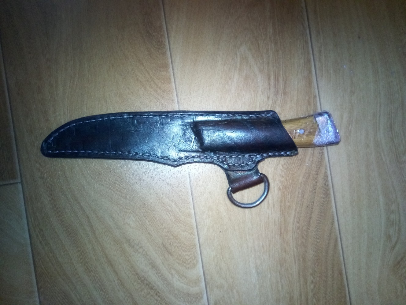

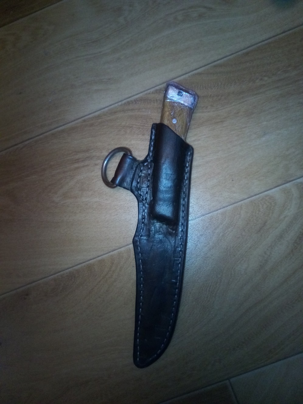

Первый опыт пошива ножен. Сделал одежку к покупному ножу от викинг нордвей (лет 6 назад на югах покупал арбузик порезать, так и прижился на шашлыкинг/рыбалинг). Родные ножны из кордуры поизносились и подрастянулись. Сделал дешманский вариант из куска подаренной кожи с финишем (2 мм) и на проставку влепил 3мм растишку. Покрасил водной морилкой по дереву (орех, дешманская самая) и пропитал мебельным воском либерон (бесцветным) с феном. Осталось еще подвес на полукольцо пришить.
По неопытности не расчитал с размером заготовок в районе устья - пришлось сильно тянуть, и то еле хватило. По этому формовка в зоне рукояти получилась немного не симметричная.
Но в целом мне нравится.
На очереди ножны к якуту, но для них все же думаю прикупить краску, по этому отложу до весны - морозов при пересылке она не переживет, а в оффлайне что-то не нашел в Сургуте.
