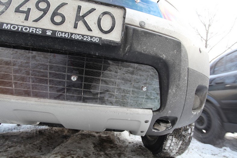

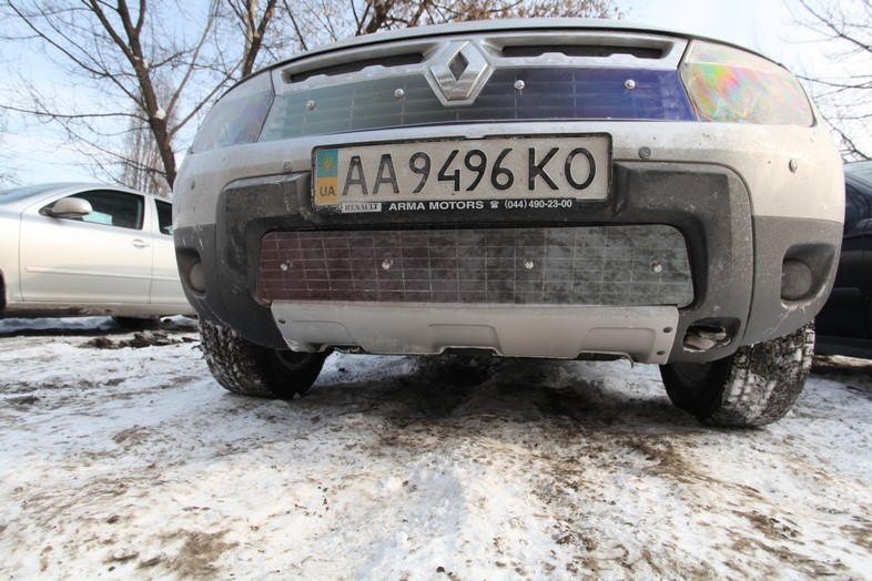

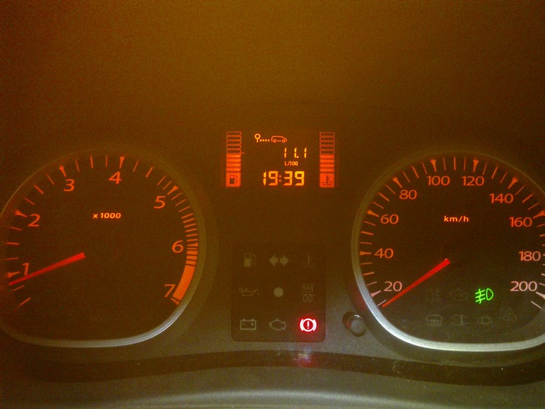

Снять точную форму для изготовления дефлекторов так и не удалось, по фото видно, что на нижнем дефлекторе есть щели и что верхний не идеален по форме. Идеальный дефлектор должен иметь закругленные линии, которые повторить в изделии довольно сложно. Нет предела совершенству, но я результатом доволен, а самое главное, что изделие работает! После 25 минут активной езды по городу появляется 4 кубика (эти 4 кубика в последний и единственный раз за зиму я видел когда застрял в глубоком снегу и долго буксовал, пытаясь выехать). Также двигатель стал быстрее прогреваться и лучше беречь тепло при остановках, кубики не пропадают когда стоишь 10-20 минут на холостых.

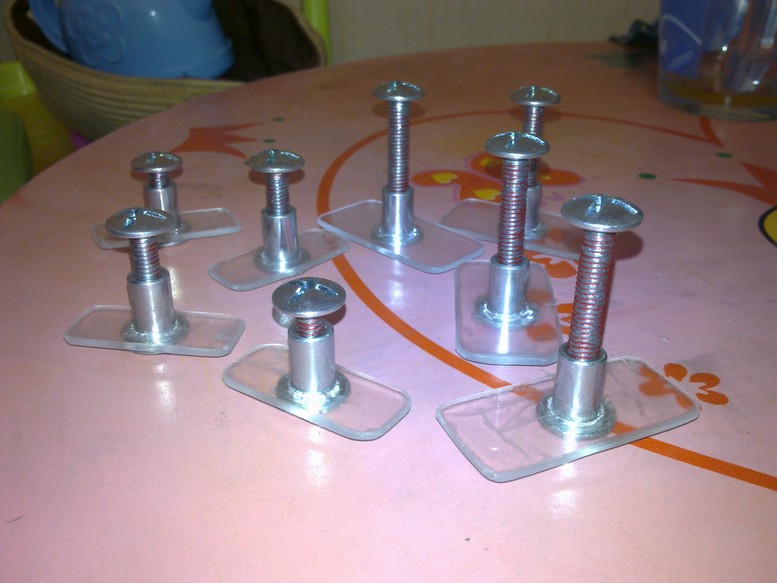

Крепеж сделан так что он пролазит между решетками, потом его можно повернуть и он будет держаться за ребра сетки. Крепеж у меня держится за счет установленной сетки которая не дает провалится крепежу. Если кто-то захочет повторить такой же вариант и у него нет сеток, то надо будет использовать двухсторонний скотч или что-то более хитрое.
