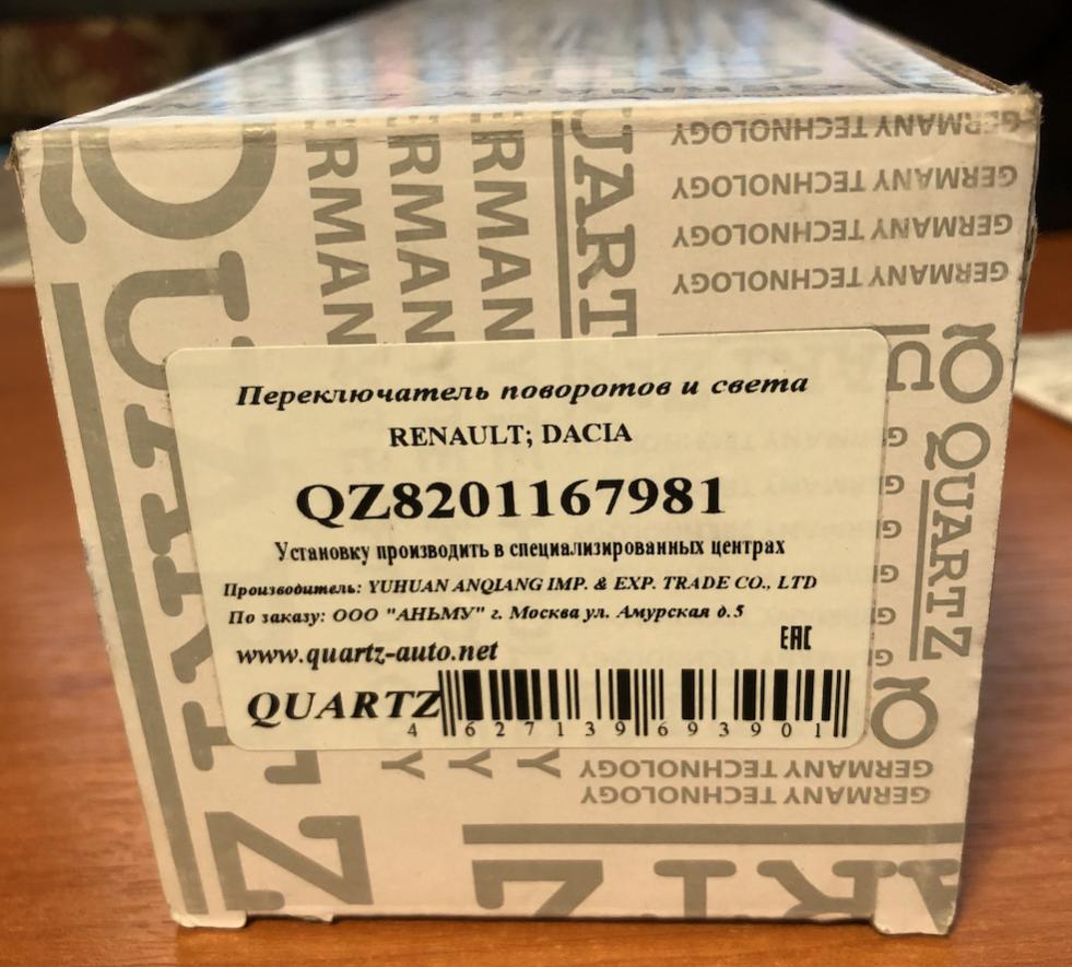

Накрылся левый переключатель поворота: перестал включаться ближний если включаешь до конца, если чуть вернуть назад свет включается, но стоит задеть рычаг выключается сразу.
Ценник за родной 8201167981 от 3500 до 10500, но есть аналог пр-ва QUARTZ QZ8201167981 Китай по 1500р.
Не кому не доводилось пользоваться продукцией данного производителя? Стоит ли экономить на такой ответственной детали?
Хоть и старый пост, но отвечу.
Купил это недоразумение. В первую же ночную поездку показал себя во всей красе.
Проблема при переключении дальний/ближний.
Пока машина холодная, всю чинно-гладко.
Но после прогрева салона начинаются заедания при переключении с дальнего на ближний. Причем заедает так, что приходится прикладывать значительное усилие. При этом из-за значительного усилия при переключении рычаг пролетает до позиции моргания дальним светом.
Предполагаю, что проблема может быть или в неподходящей смазке. Или, что более вероятно, контакты слабые и при езде на дальнем свете контакты "прикипают" друг к другу. Отсюда и усилие для того, чтобы их разорвать.
