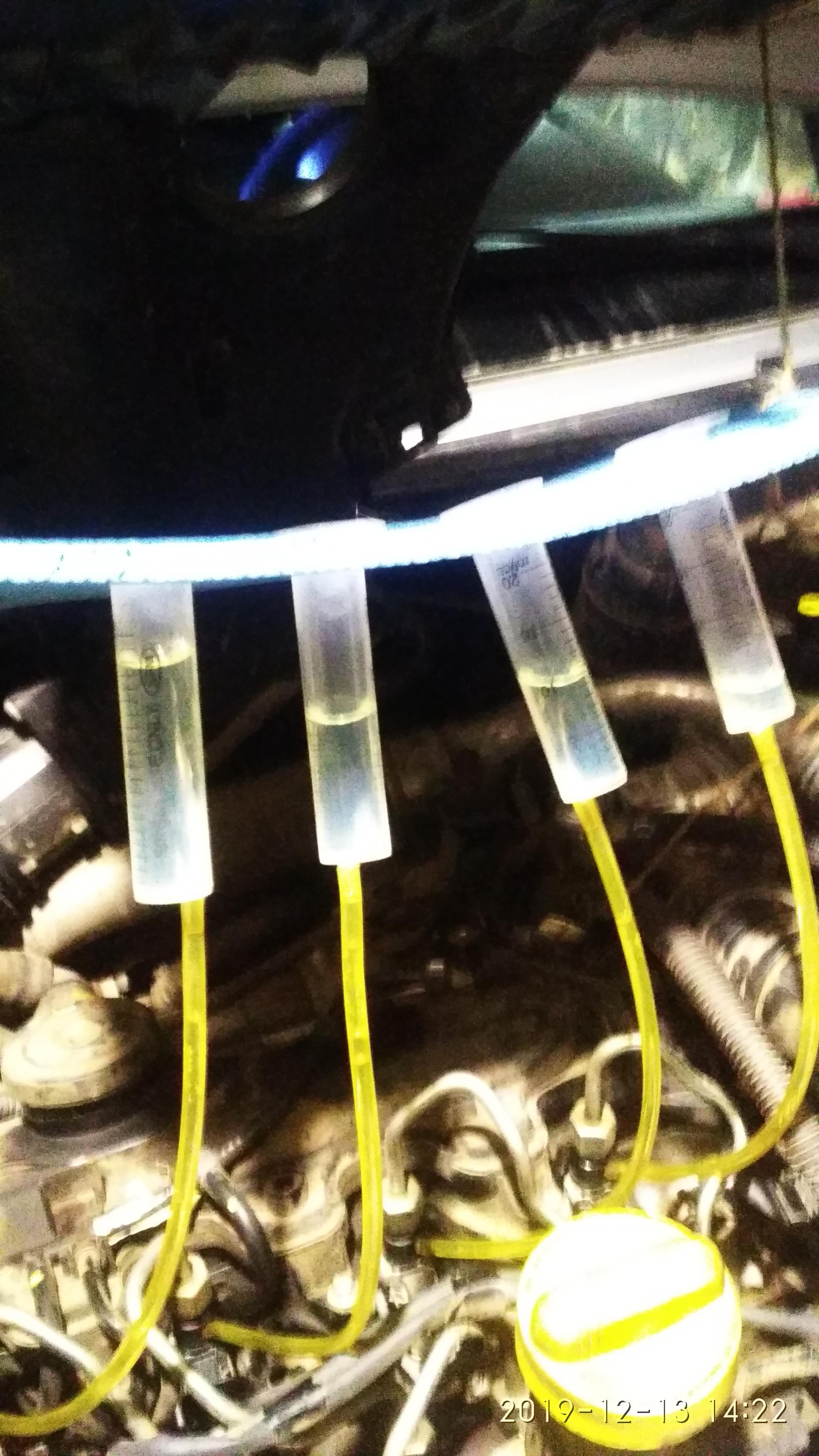

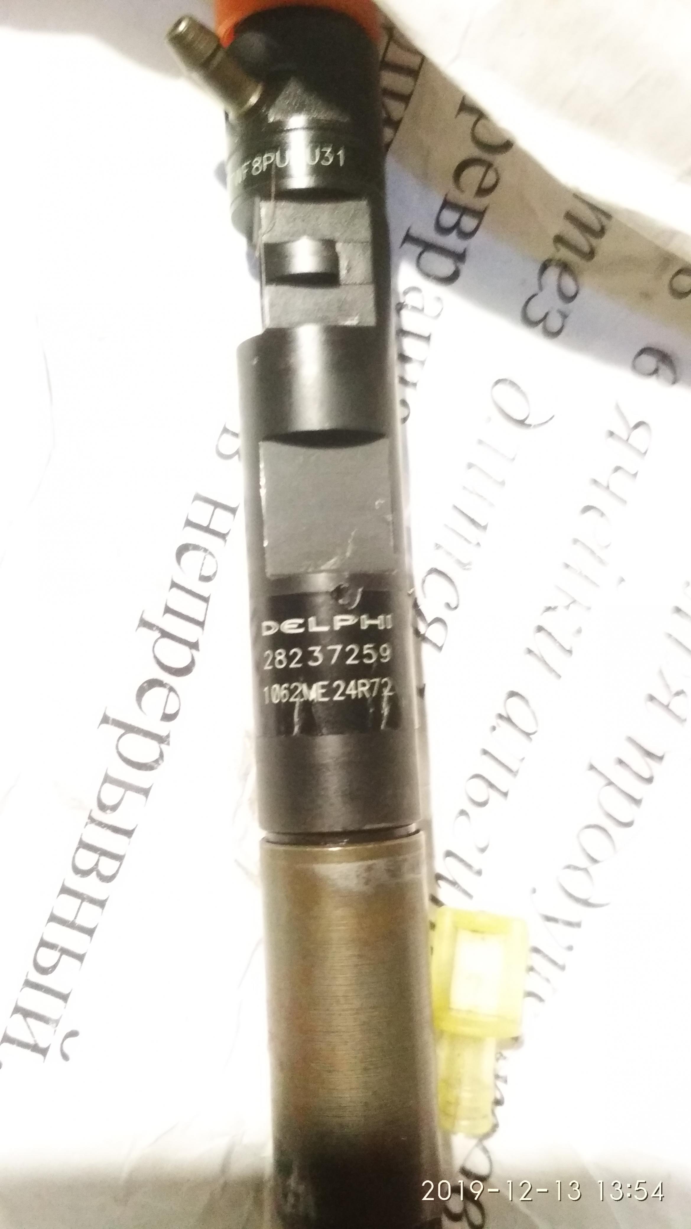

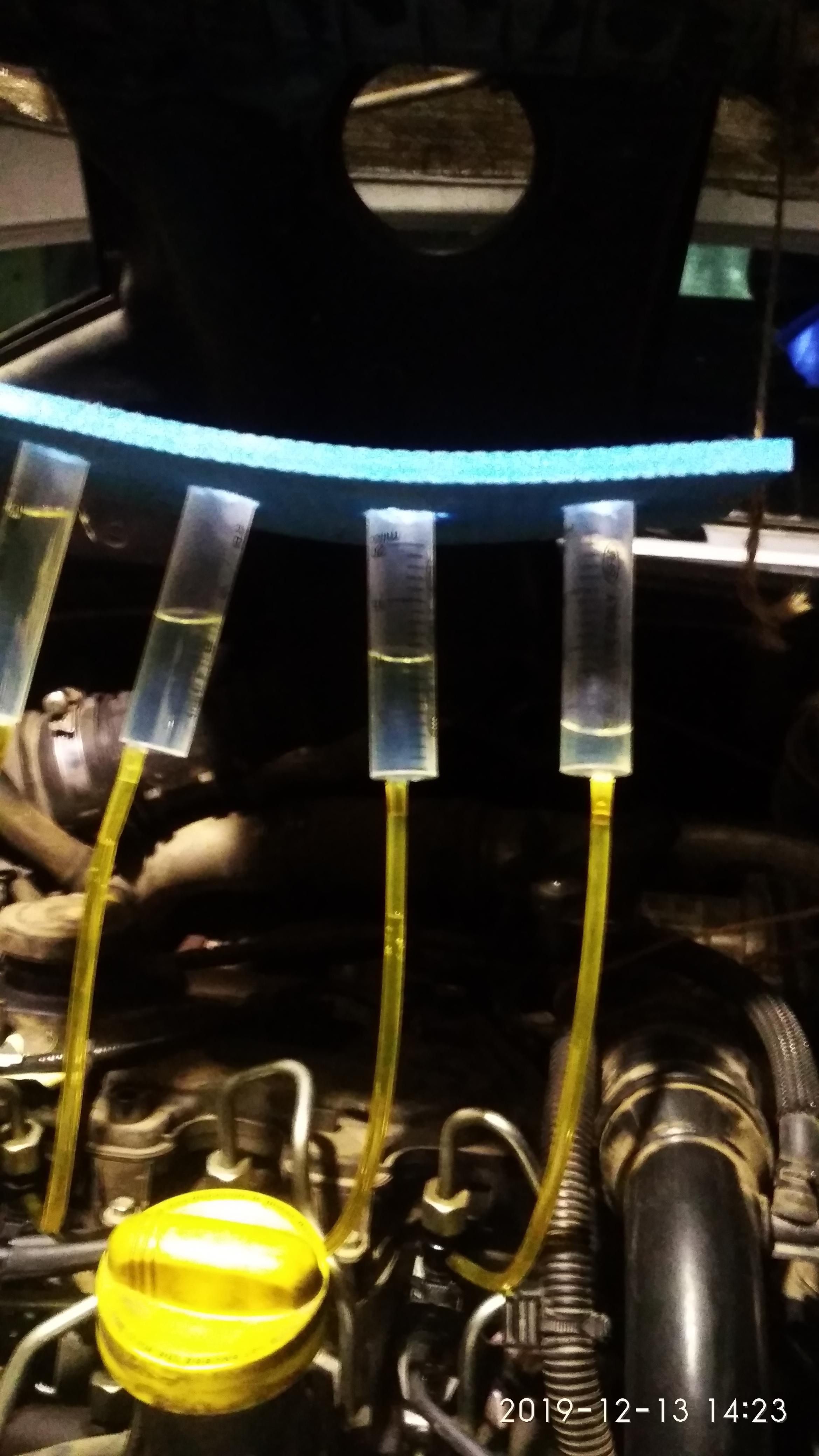

Взял 4 шприца, шланчик сливной от на форс. омывайки ВАЗ за 15 руб шланчик снял с форсунки (если холодно, лучше фенчиком подогреть, можно жонкиным, гораздо легче снимается) Кручу стартером около 30 сек имеем в 1 (у них отсчёт от сцепления) 3\4 шприца, слил из 1 и ещё раз около 30 сек . Имею снова 3\4 на 1-ом, в трубочке на 2,3 в шприц не вышла, около 2 мм на 4-м. Почёркиваю, крутил стартером, не на заведённом. Открутил, короче минут за 5 снял форсунку.

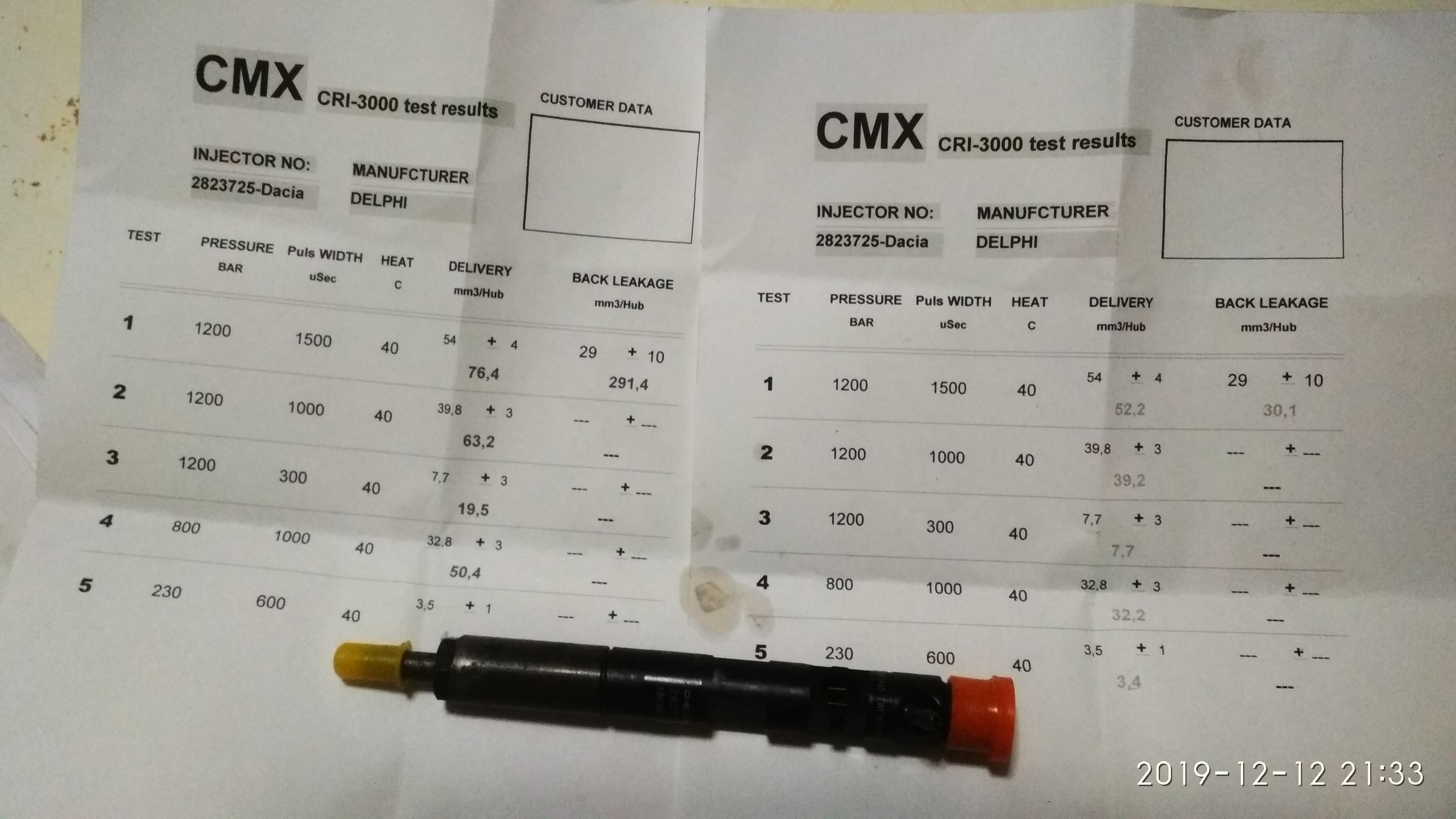

Звоню в Барнаул, заменить клапан, хорошо попал на мастера, говорит клапан и сам заменишь просто, а мы на станке опрессуем и проверим ещё. Привёз, часа через 2 отдали с заглушечками и распечаткой.
Собрал. Снова шприцы подсоединил. Завёлся на 10-12 сек Работал ровно 1 минуту. На фото результат что накачал. И вот тут ОЧЕНЬ интересный МОМЕНТ ! На 1-м, что ремонтировал, прозрачная соляра, на остальных мутноватая, потом осветлела. Собрал, завёл на 6-8 сек, Выкатил из гаража на 20-30, всё нормально, не подтекает и т.п. Собрал кожуха. Всё нормально, заводится на 1,2,3. «Тяга» вроде как получше стала. Работает ровно.

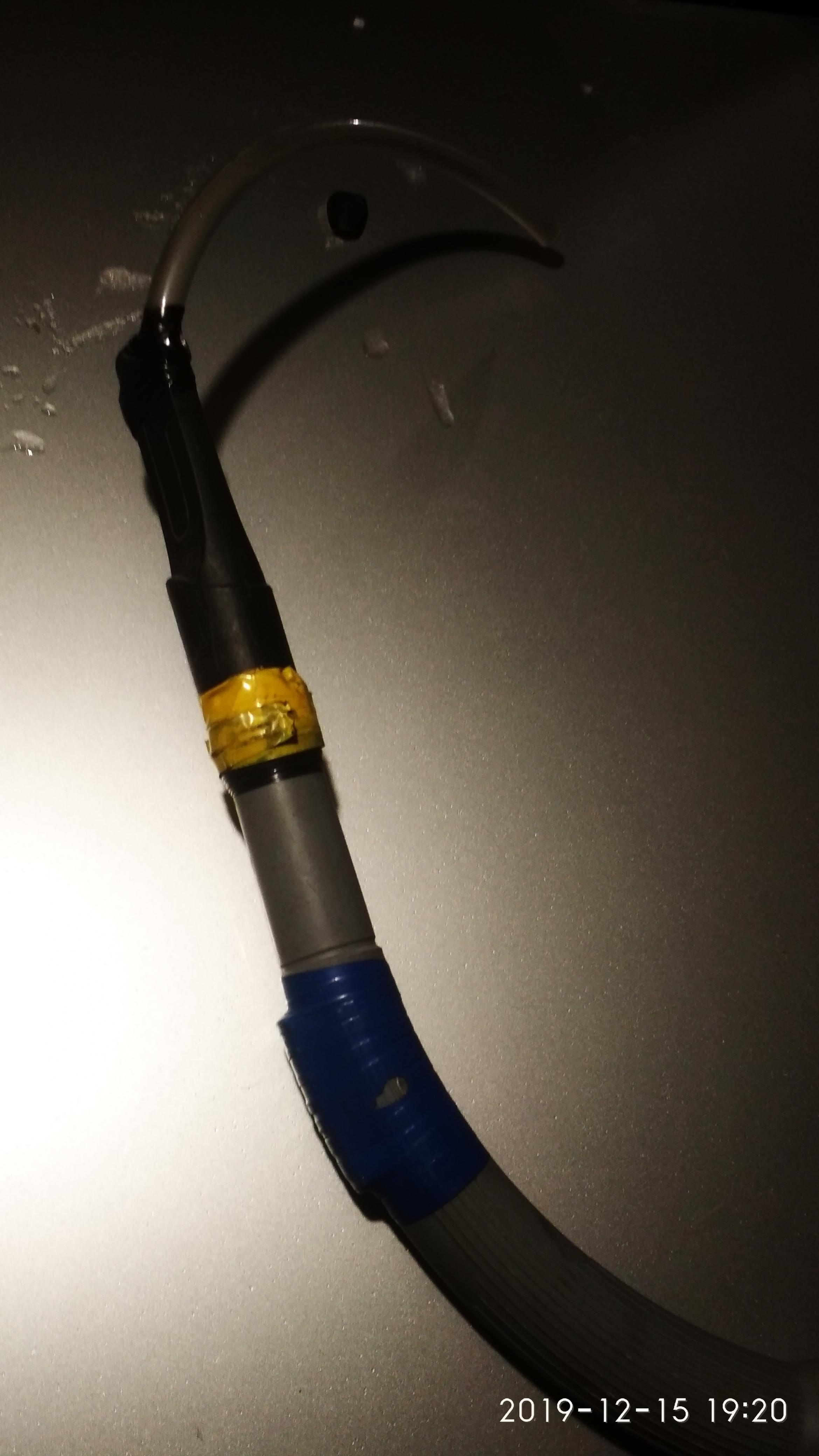

Р.С. Последнее фото - шланчик в щелевую насадку пылесоса пристроил. Ну очень удобно гнездо форсунки чистить!!!! Заодно на генераторе сзади кучу пуха и мусора убрал, а потом и гнездо салонного фильтра пропылесосил.
