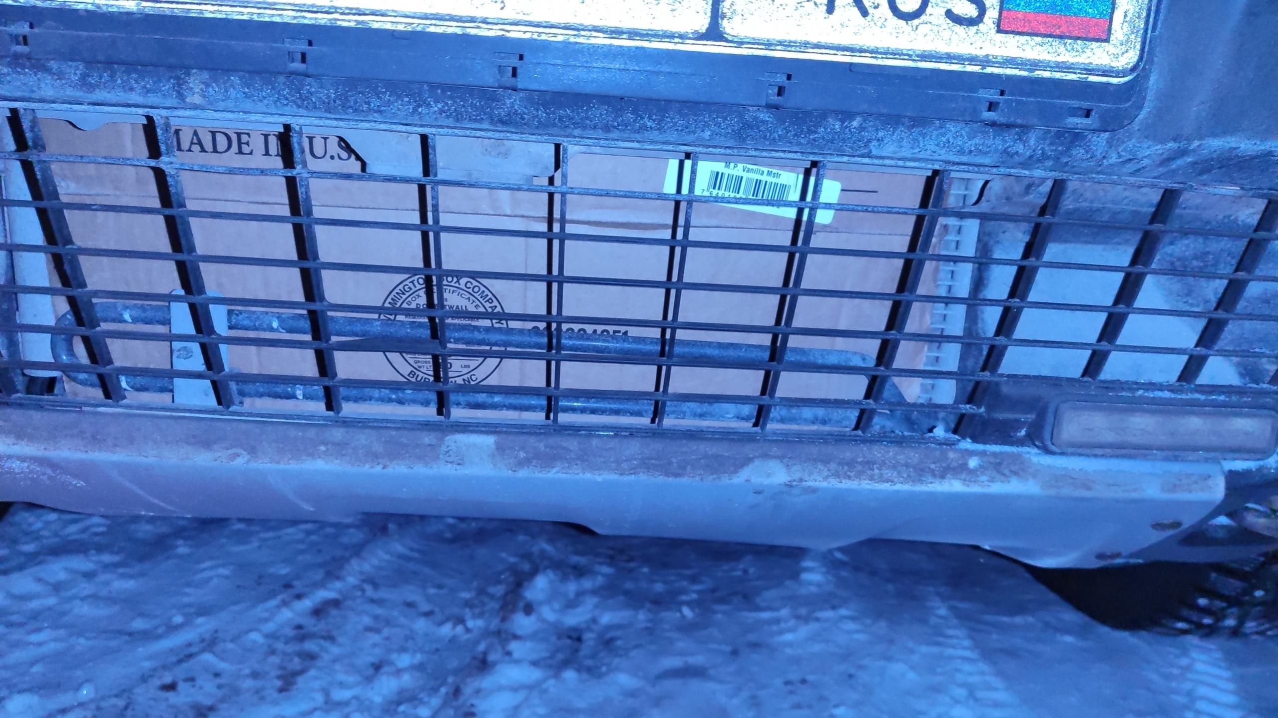

Ради интереса вчера вставил картонку в бампер перед радиаторами полностью перекрыв поступления воздуха с улицы. Впервые за шесть лет решился на это, да и то только ради эксперимента. Ехал ночью по трассе за городом со скоростью 100-140 км/ч. За бортом -25, а то и ниже было. Температура ОЖ при продолжительных подъёмах на высокой скорости (шестая передача, обороты от 3000 и выше) несколько раз дошла до 105 градусов, на приборке показало шесть палок температуры, в салоне было просто пекло. Стали очень сильно запотевать все окна и покапала вода с потолка через плафон. После остановки очень долго работал карслон.
Снижения расхода топлива не ощутил.
Завтра картонку уберу.
Термостат стоит новый Wahler 3466.89D на 89 гр, антифриз микс Coolstream NRC + Febi желтый + Лукойл G12 желтый (Кулстрима около 70%).
