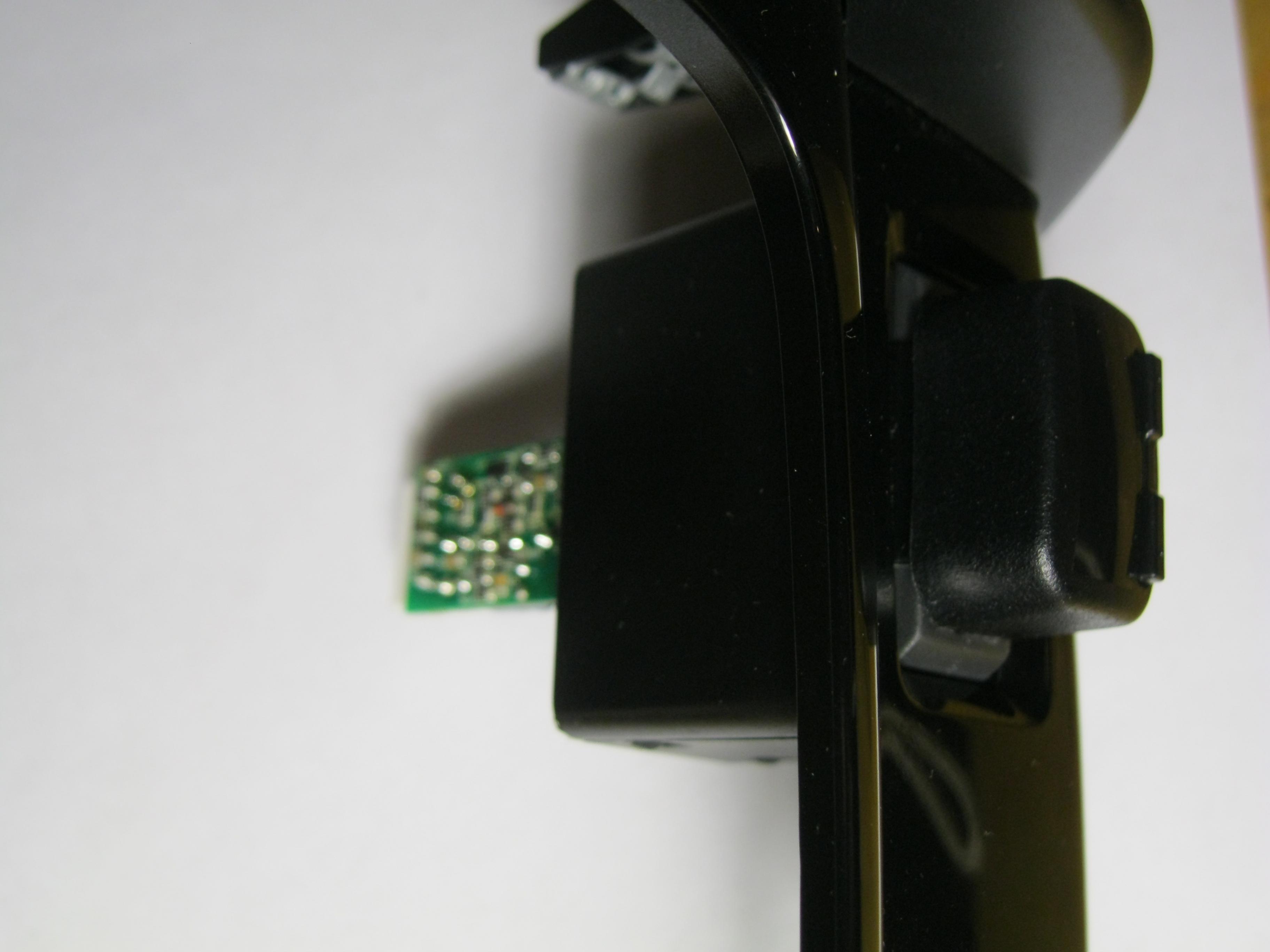

Еще один способ установки Multitronics UX-7 вместо кнопки отключения патронника (ни разу ей не пользовался). Взял штатную заглушку кнопки (684920647R) и позанимался фигурной резкой, в результате получилось это:

Не слишком аккуратно, но и так провозился часа два. Самое главное расширять вырезы постоянно примеряя по месту. Так препарированная заглушка выглядит на месте:
