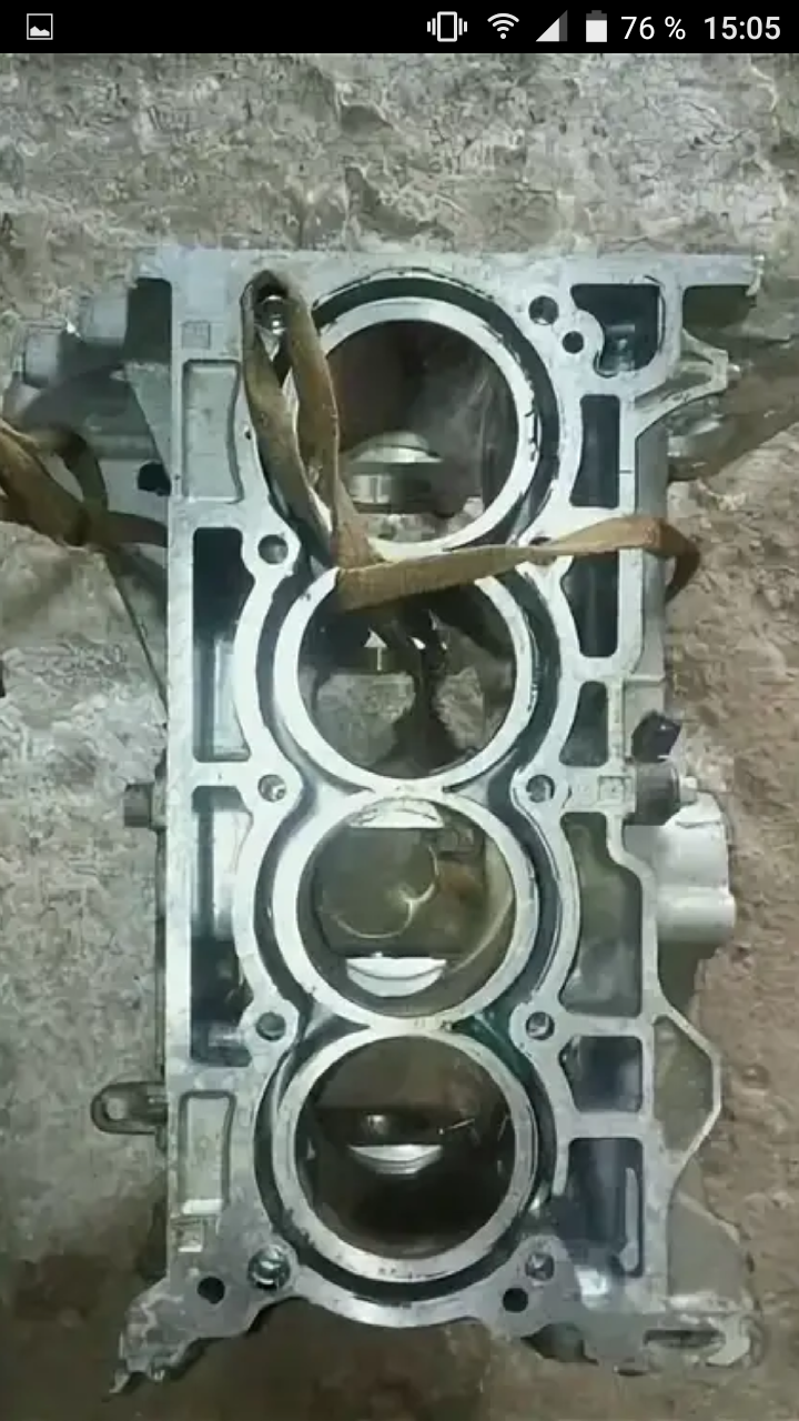

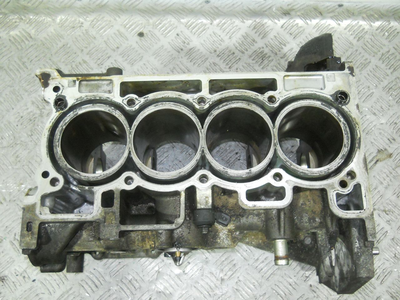

в инете попадаются блоки hr16de с разной отливкой.
видно по верхней плоскости.
на том что справа , как будто проглядывают форсунки .
A вот чистокровный японец тиида hr16de , с драйва , и форсунок в нем нет и отливка , та что на фото слева.
https://www.drive2.ru/b/1782257
закрадываются подозрения что форсунки начали ставить с мотора H4m
