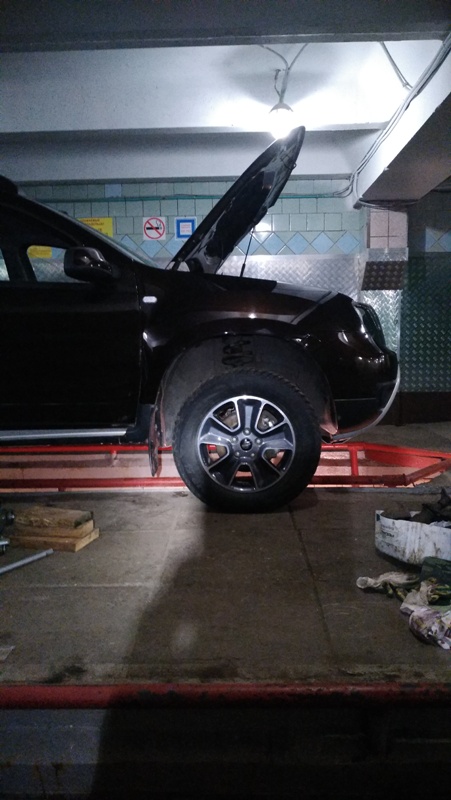

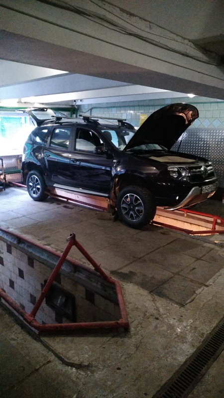

Дошли руки до лифта Дуси. Сегодня занимался передком (проставки 25мм).
При вывешивании выяснилось, что пороги вне домкратных гнёзд очень слабые, замял, когда в пару к подкатному домкрату добавлял подставку-треногу. Логан такое выдерживал, но он и легче на 400кг.

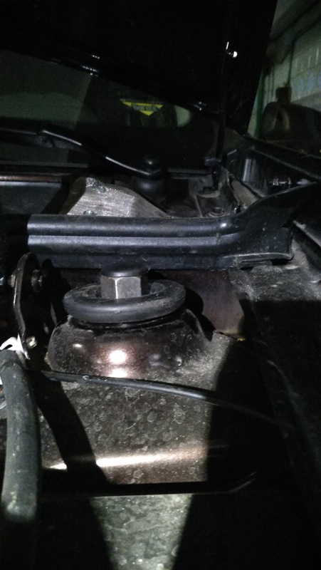

Стяжки пружин использовал двух видов, большие и малые последовательно, так показалось удобнее. Не хватало второго ключа на 21 для ослабления болтов сайлентблоков передних рычагов, обошёлся 22-ым.
Все резьбы, кроме проставочных, смазывал, затем консервировал мовилем аэрозольным. Гайки крепления верхних тарелок стоек - на синий фиксатор.

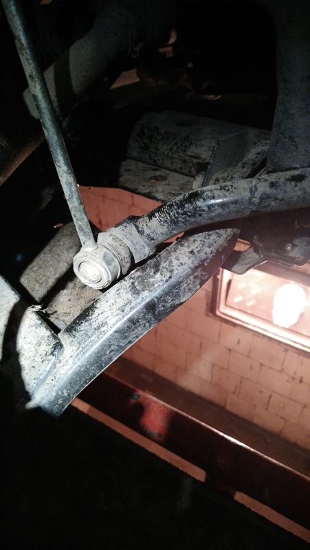

После установки стоек на авто при опущенных вниз рычагах глянул зазор между рычагом и стойкой стабилизатора П.У., он минимален ( фото), так что проставки 25мм самое оно.

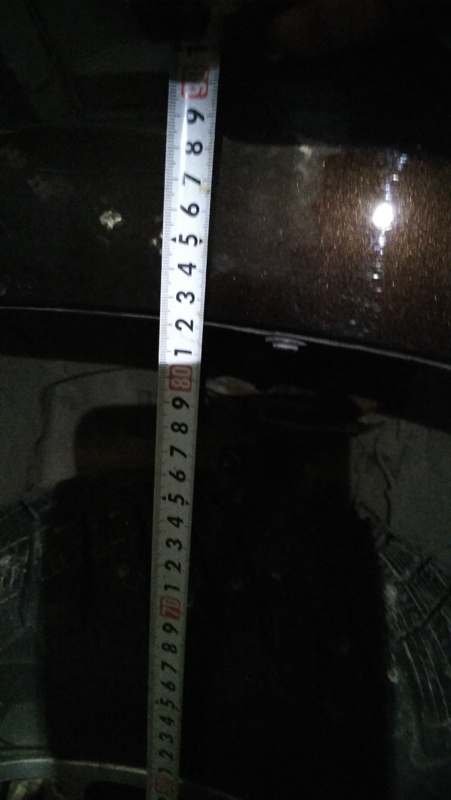

Замерил что получилось. Было 78см от арки до уровня земли, стало 82см ( еще опуститься после прикатки, видимо), от центра ступиц 50см.
Под защитами картера и пер. бампера вышло по 24см, странно.... По аркам дельта до и после больше.
