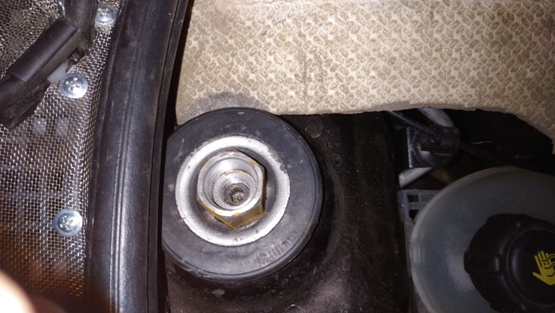

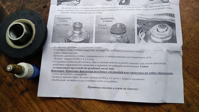

Проблему с фиксатором и резьбами отложил пока, подумаем. Как это выглядит, сфотал.

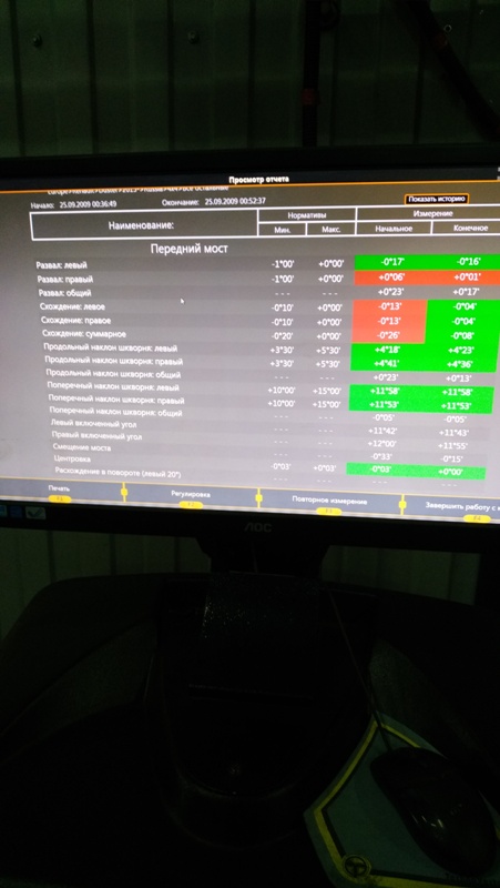

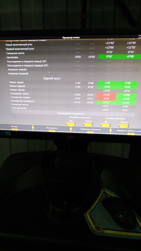

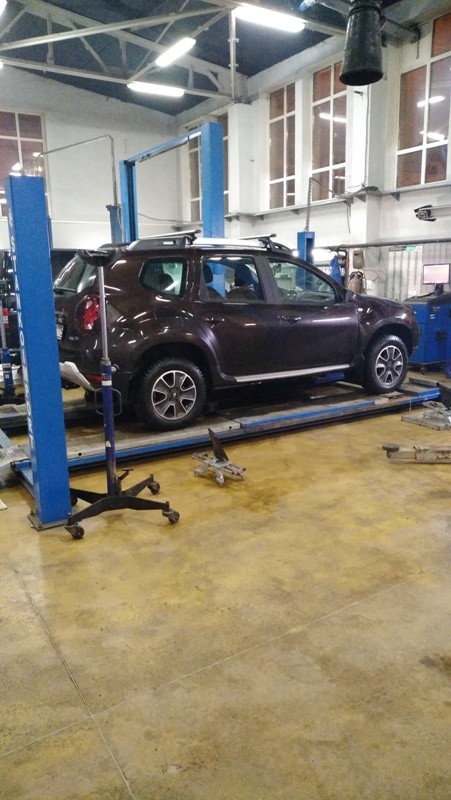

На сход-развале выяснилось, что регулировать после установки проставок надо. Передний правый развал чуть вне допуска, да и по тарелке видно, зазор с чашкой кузова великоват. Почему так, ХЗ.
