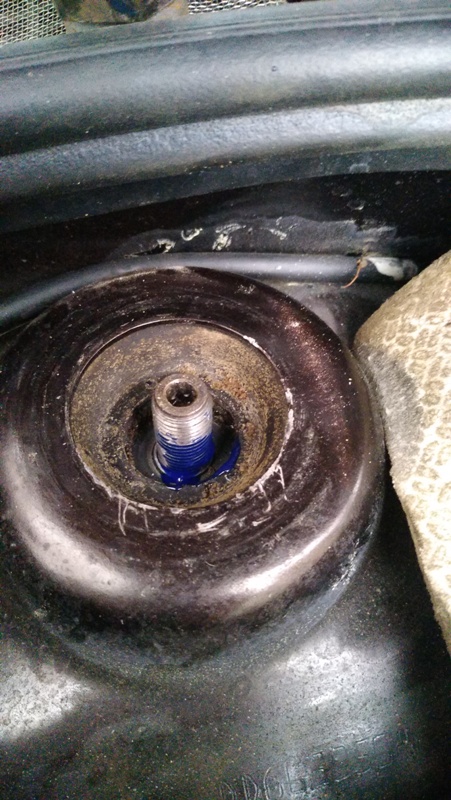

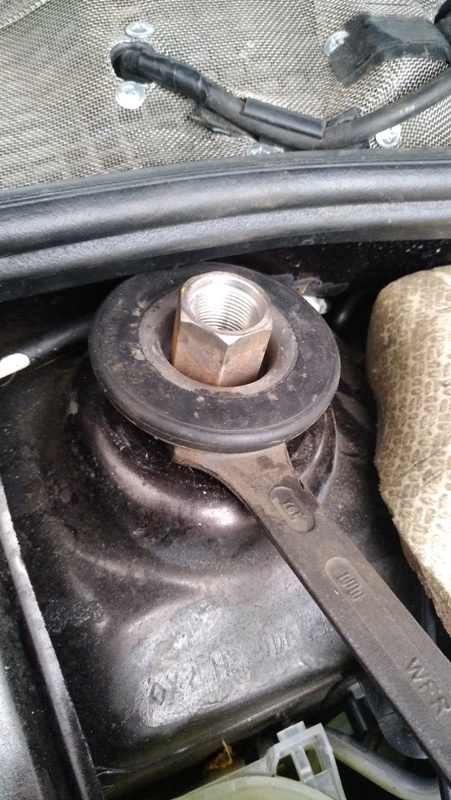

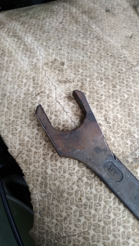

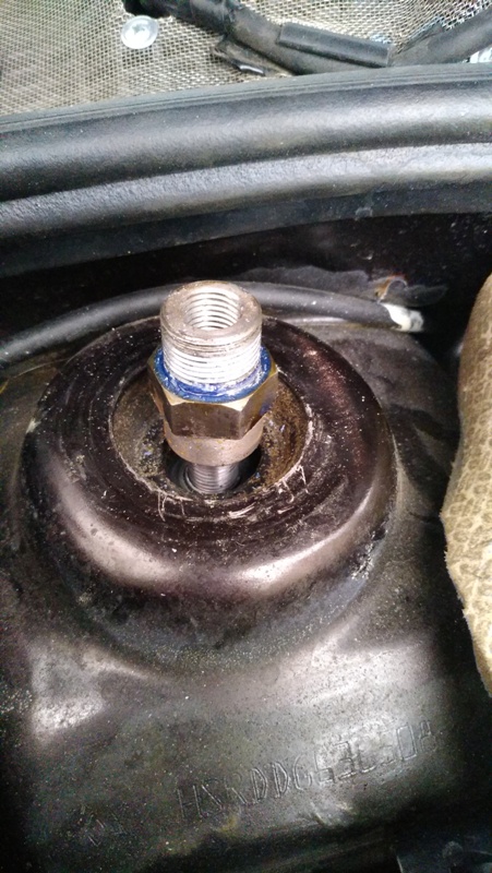

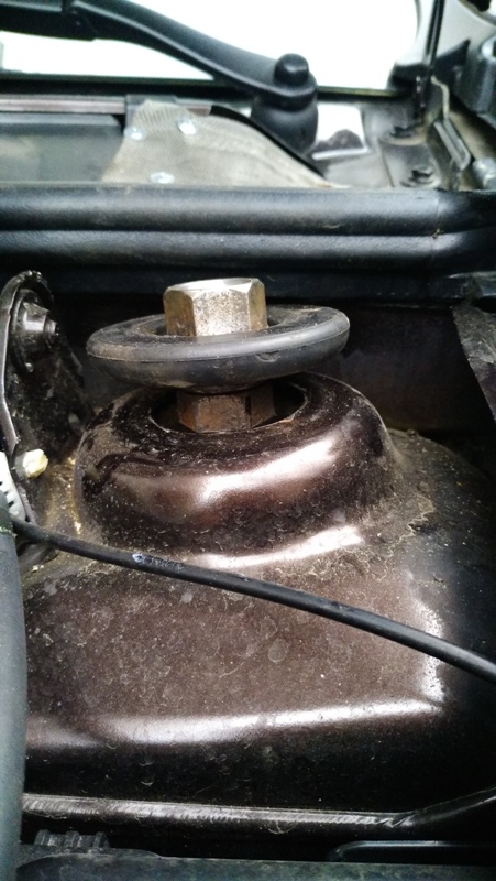

В общем справился. Обточил рожковый ключ на 27 ( зря, лишняя операция), придерживая шестигранником на 6 шток аморта, начал откручивать слипшуюся матрёшку ( тарелку, зажатую между верхней гайкой и удлинителем до момента, когда тарелка уперлась в отбортовку торпедо под капотом. Подлез рожковым под тарелку, верхнюю гайку удерживал накидным на 27 и расконтрил всё это дело. При освободившейся верхней гайке уже и тарелку можно снять, за ней и удлинитель тем же накидным. Теперь уже нанёс фиксатор на соединение шток-удлинитель, а на гайку чуть капнул, раз в инструкции писано). То же проделал с левой стороной, успешно сломав при этом ослабленный рожковый на 27 - не выдержал, хорошо так фиксатором прихватило, а греть не получиться, тарелка-то обрезинена. Сбегал за нормальным ключом и раскрутил наконец. Собрал по аналогии с левой стороной. Колеса при этом выкручиваются в сторону той стойки, с которой работаешь, тарелка при этом приподымается.
Тонкое место всей этой эпопеи - высокий шестигранник на 6, у меня из польского дешевого набора, не внушающий доверия. Надо приобрести брендовый, иначе чревато обломом в теле штока.
