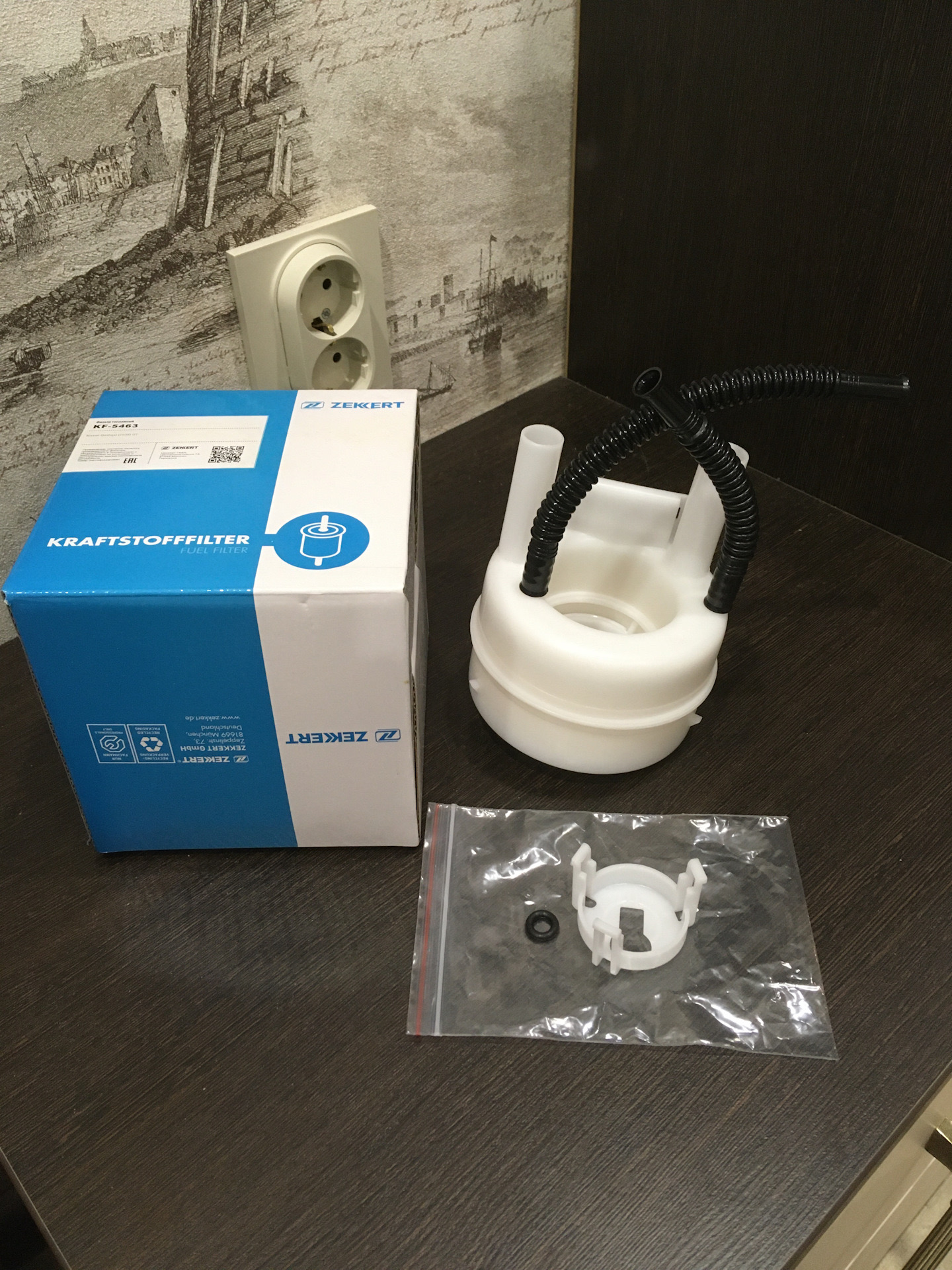

Порылся в инете, вот что нашел:
Фильтр бензонасоса:
Zekkert KF-5463
NIPPARTS N1331054
LYNX LF-249M
Стоят до 1000 рублей.
первые два подходят с небольшими доработками, третий теоретически должен встать как родной.

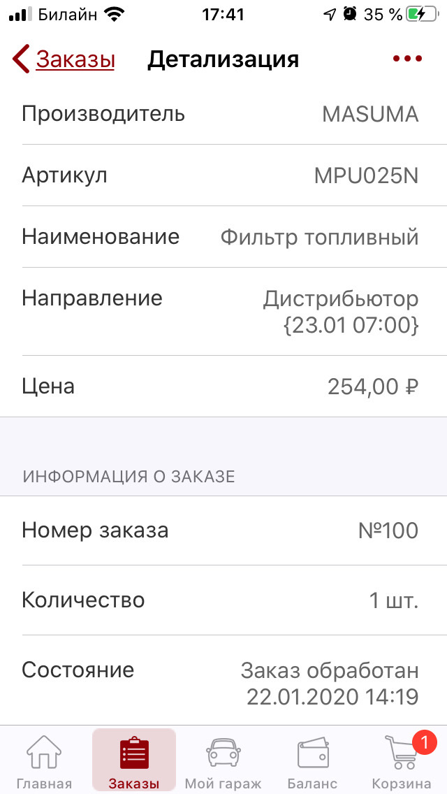

фильтр-сетка бензонасоса - MPU025N Masuma 250 рублей.
Всем доброго!

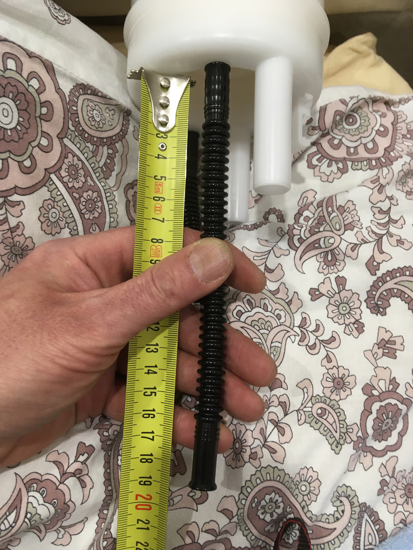

По второму не скажу, а первый и третий отличаются тем, что с Зеккертом трубки уже идут. А для Линкс надо отдельно докупать - от «десятки», 13 и 15 см. Что в принципе подтверждается замерами на «немце»)

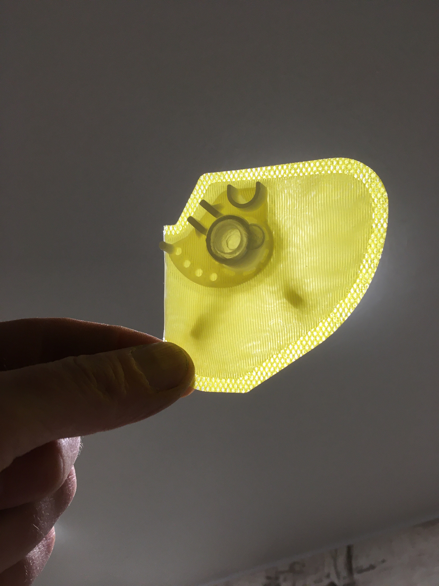

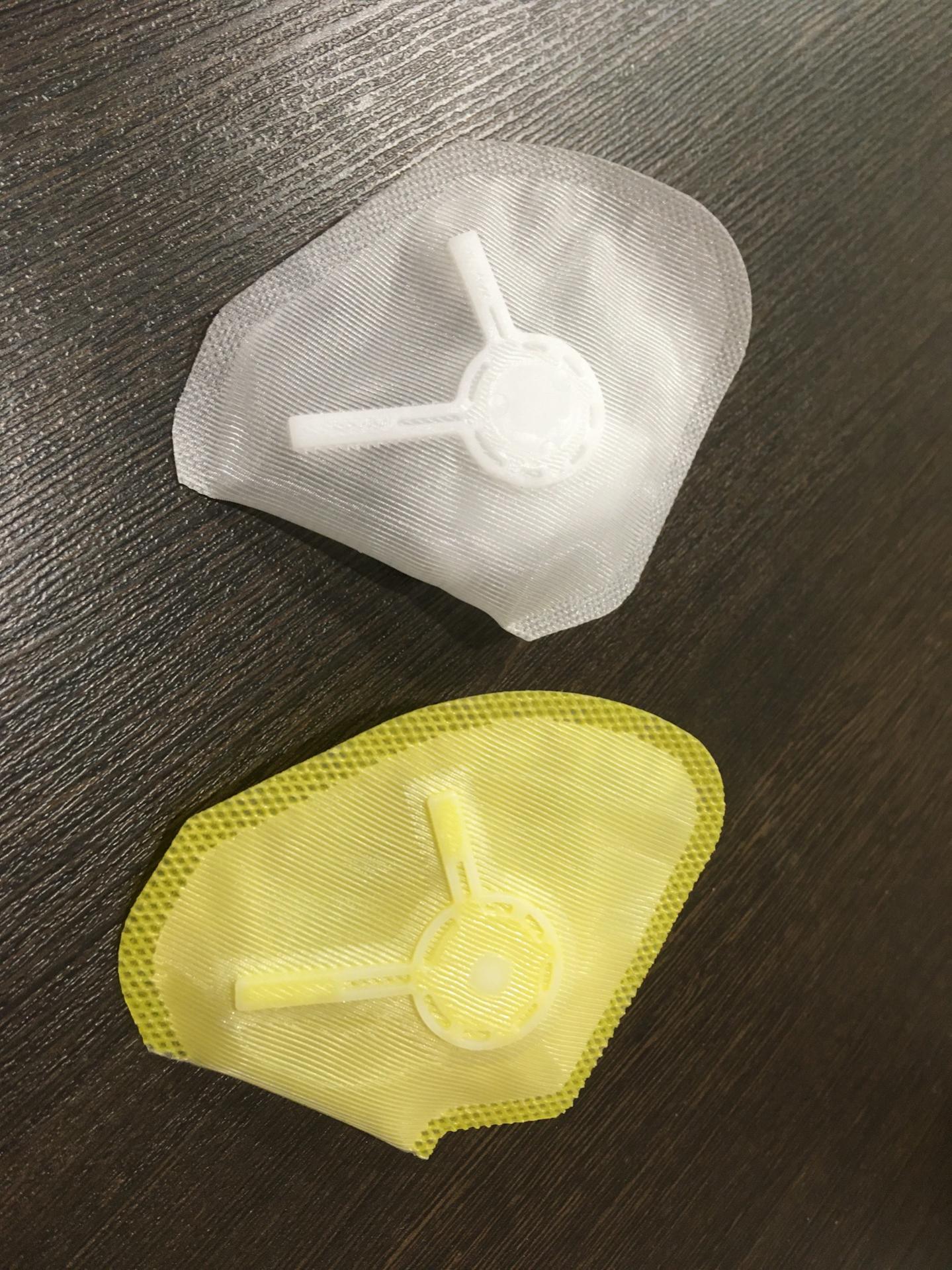

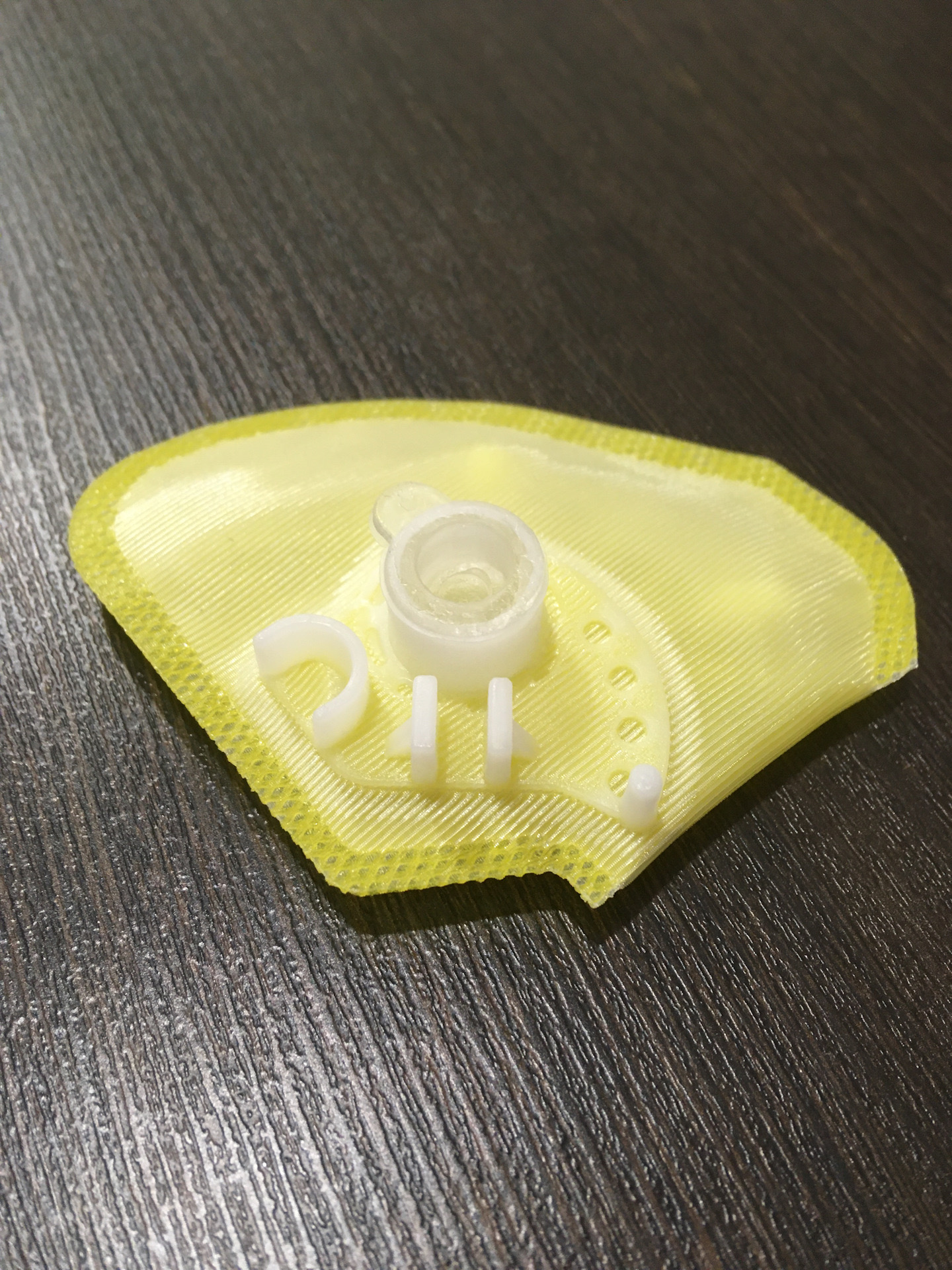

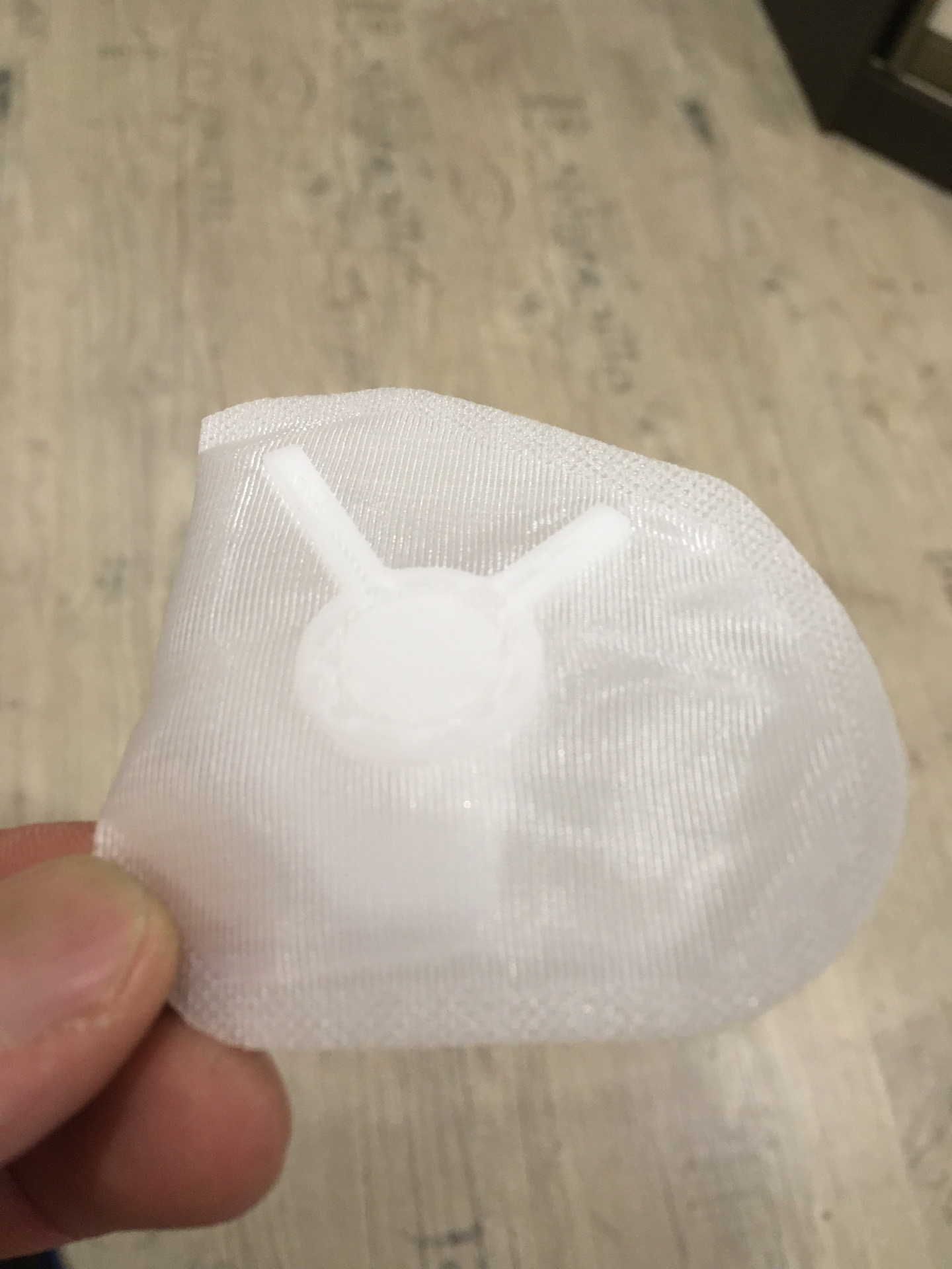

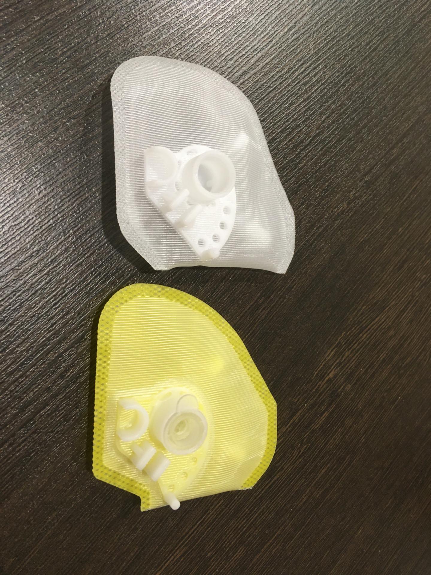

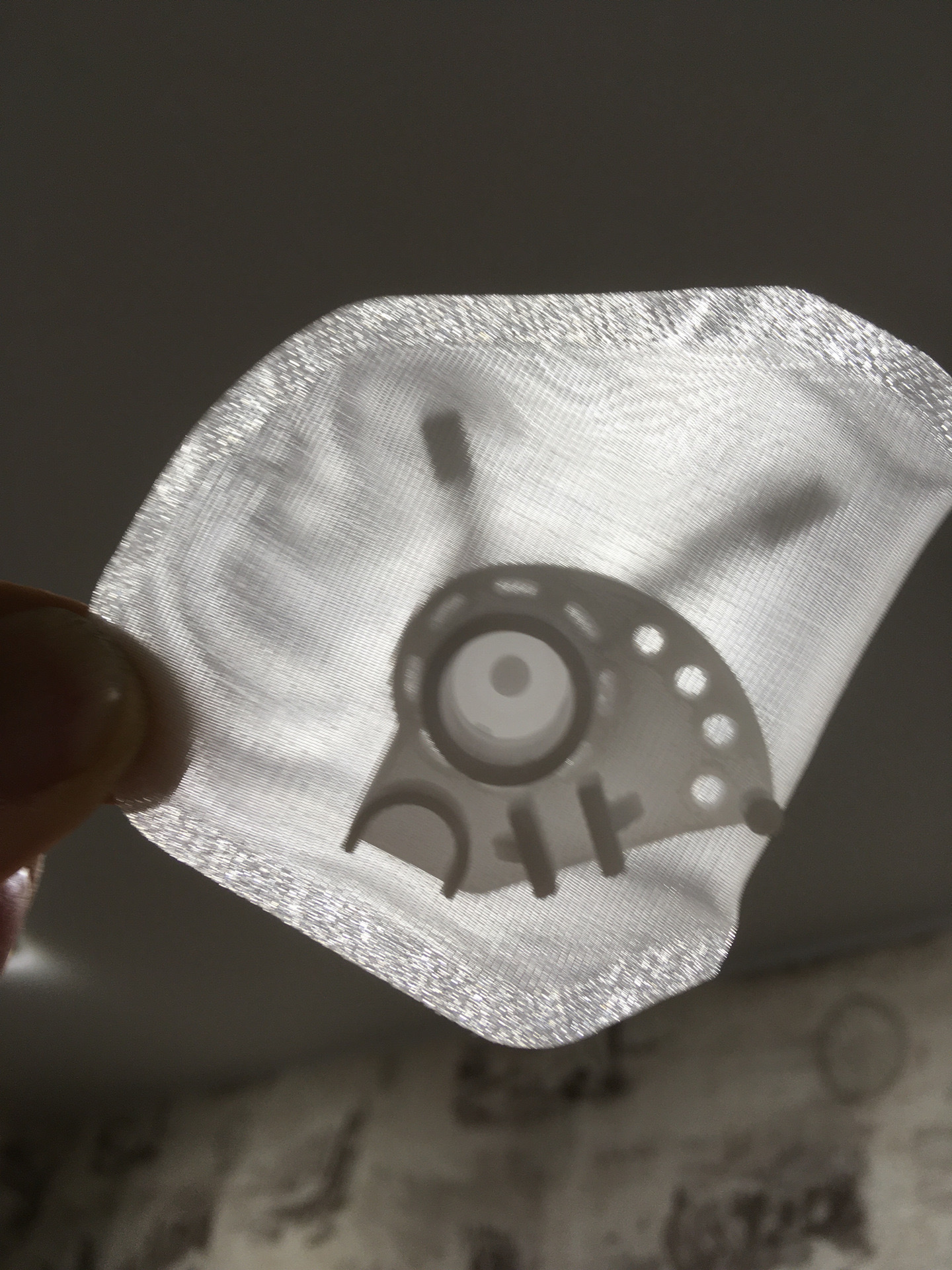

Масуму тоже заказал, так как Франскаровский оказался простой спаянной нейлоновой тканью, пустой внутри. Даже губки не засунули
Инфу брал тут - https://www.drive2.ru/l/535775799492477616/ и https://www.drive2.ru/l/526816703871453384/.
Фото мои)
p.s. получил Масуму....ну.... получше франскаровского, в качестве изготовления, но «те же яйца, только в профиль».
Если рассматривать эти два фильтра, то моё мнение - японец на 5 баллов, а француз на 4.
Но они же ФГО, главное брёвна задержать))
Вот только один стоит 254 рубля, а второй 120.
