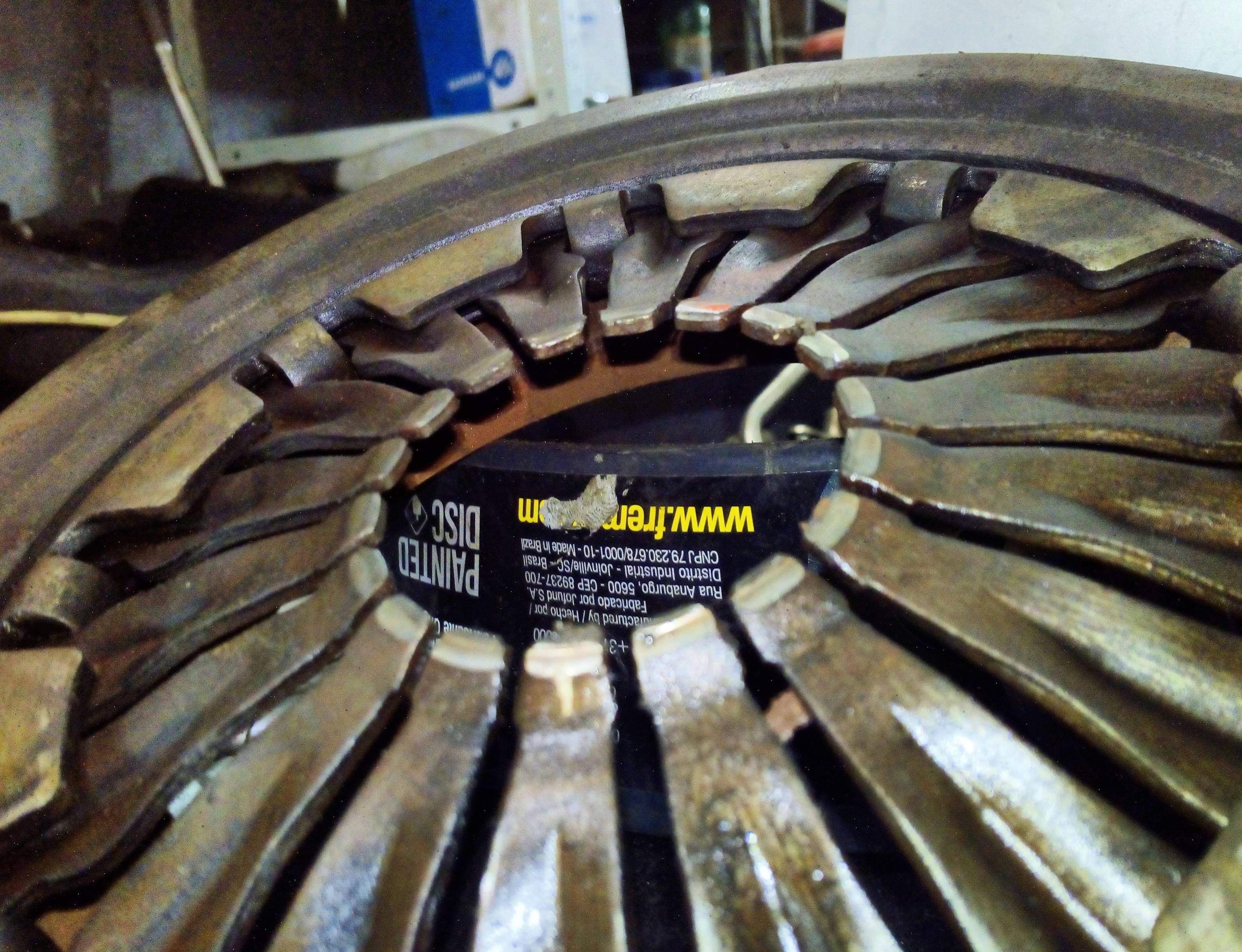

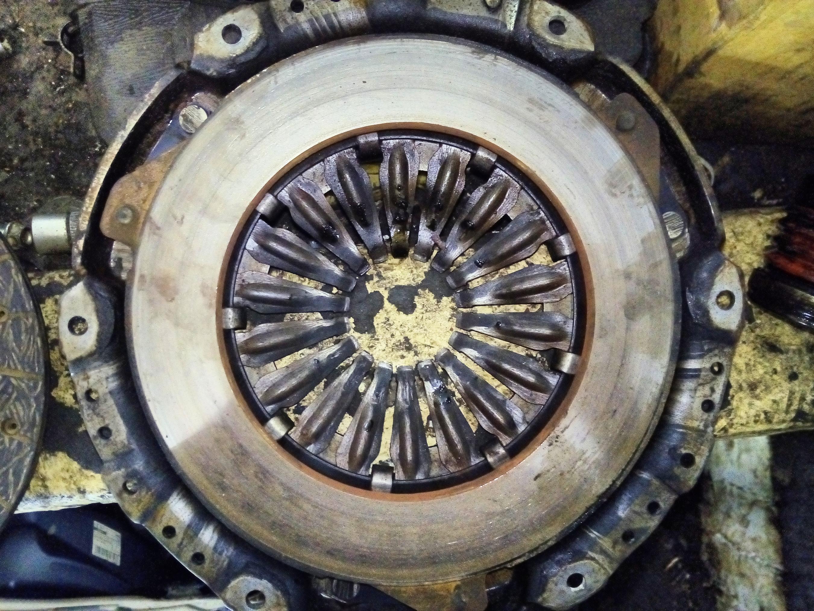

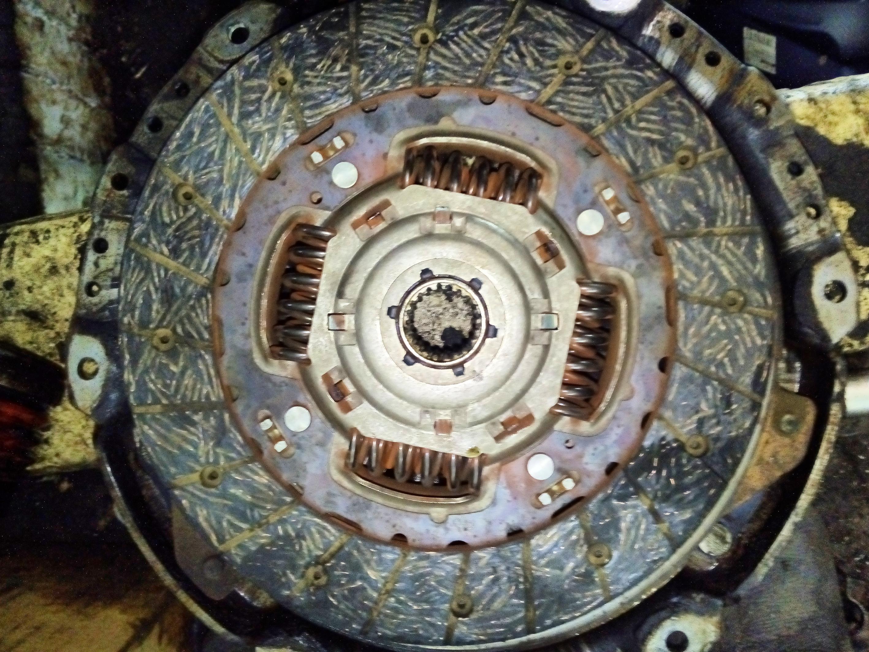

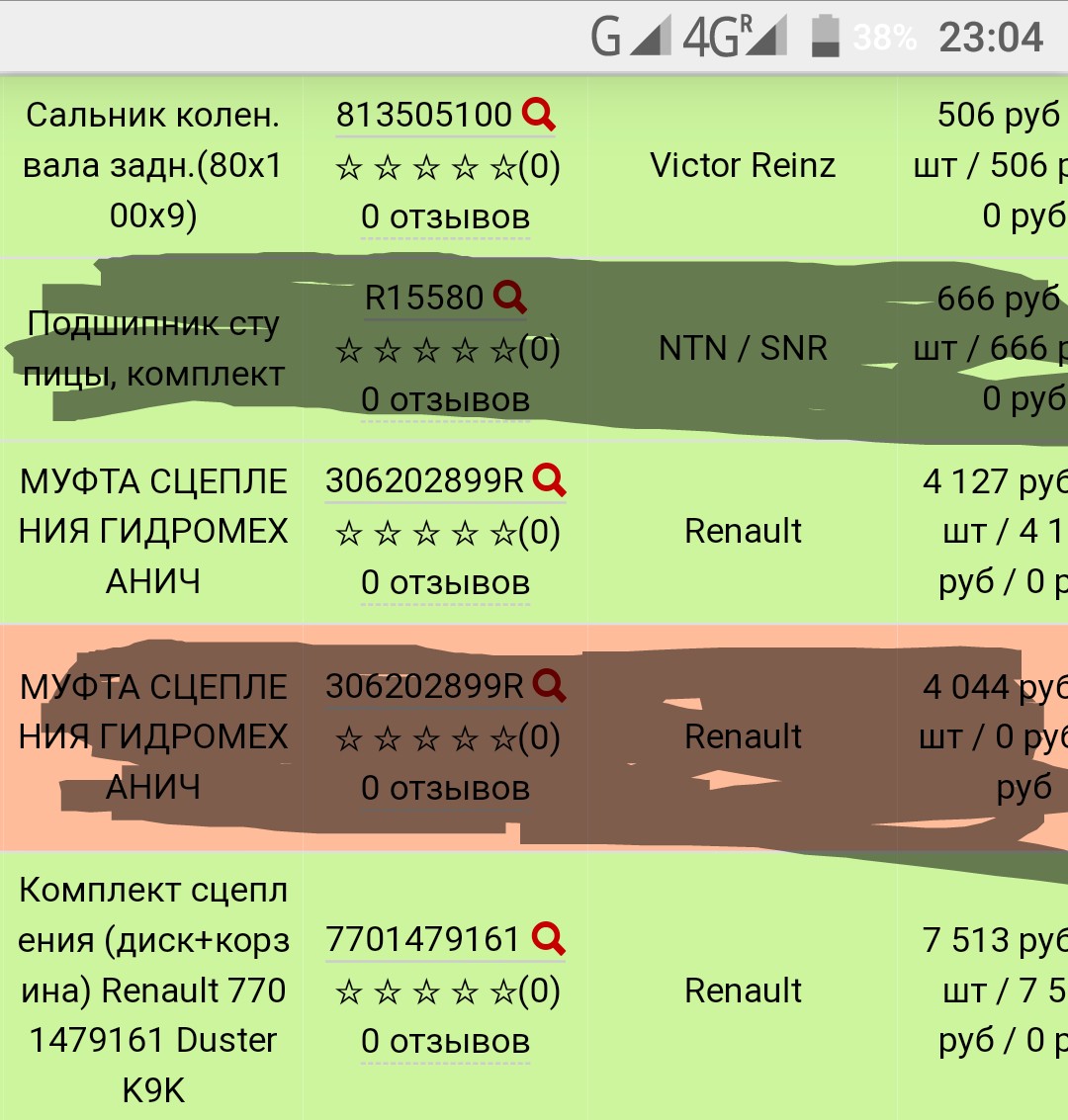

По лёгкому отмазаться не удалось: выжимному трындец. Со временем тормозуха стала уходить все быстрее, диагностика закончилась снятием защиты двигателя. На стыке пихла и КПП были обнаружены потеки тормозухи. Смысла менять один выжимной нет, потому были закуплены заодно комплект сцепления (корзина+диск) и сальник коленвала задний. По итогу: сцепа живее всех живых, пробег 112 000, трогаюсь со 2-ой. Выжимной кроме течи тоже в полном порядке, сальник коленвала уже был запотевший. Коды з/ч оставлю внизу, ну и фотки сцепы.
