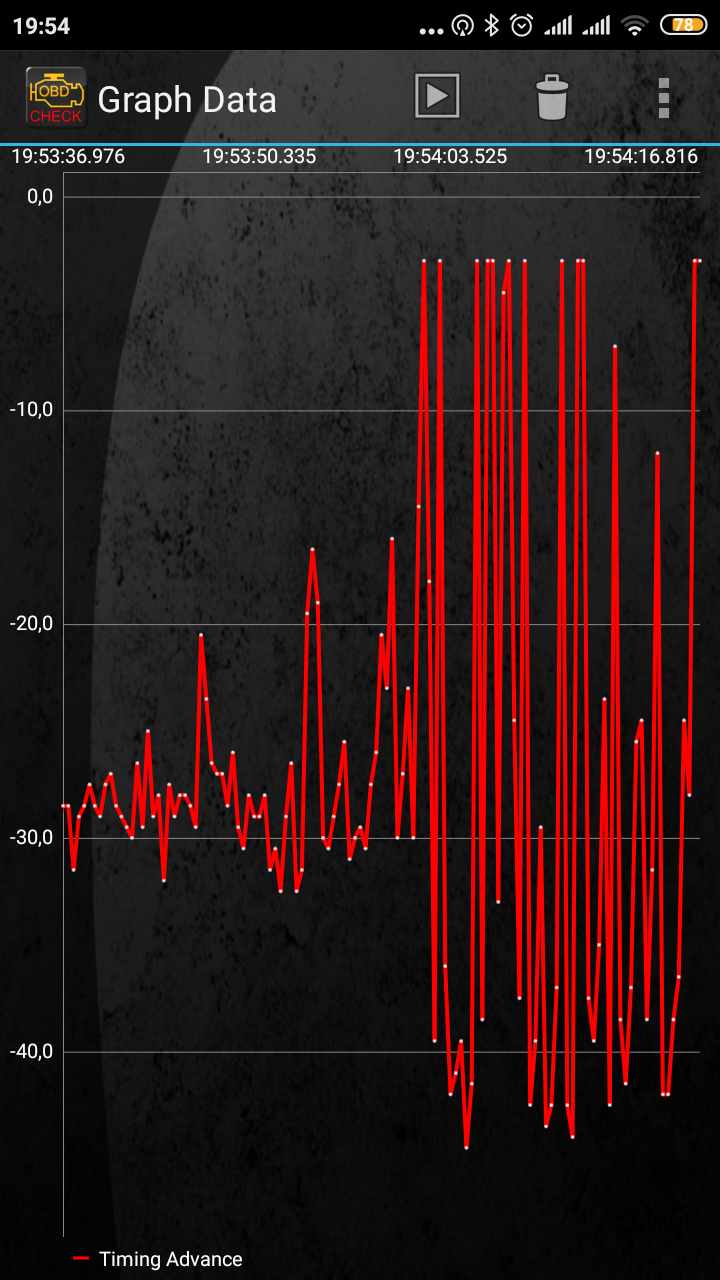

Сегодня посидел в машине в попытке увидеть по параметрам что-то, что могло бы подсказать, что менять следующим.) Результаты странные.
Во время прогрева машина работает как часы, так ровно по моему никогда не работала. По мере прогрева, ничего кроме температуры значительно не изменялось.

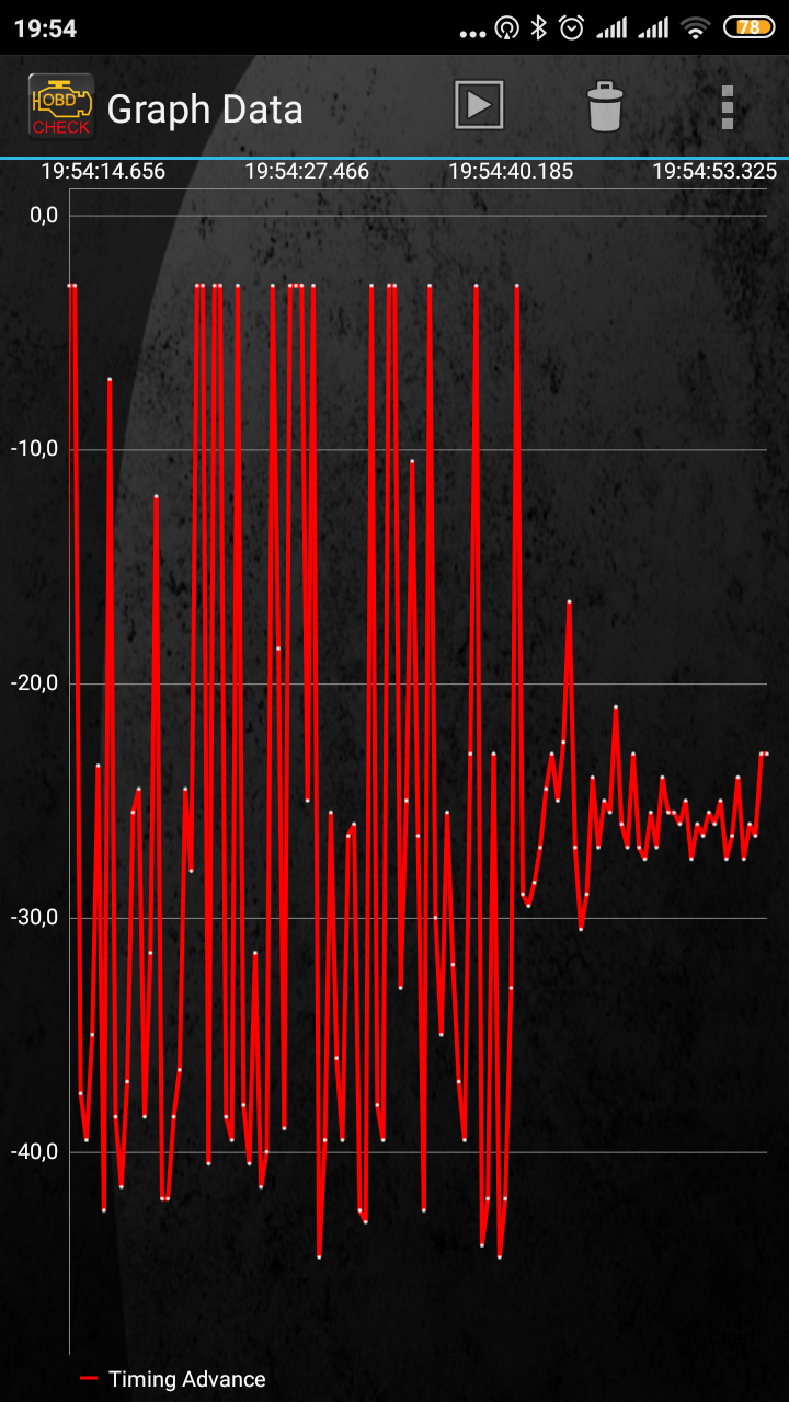

В момент, когда температура добралась до 86-87 началось...(сегодня похолодало на улице и это случилось при более высокой температуре, чем обычно)
Включение обогрева стекла прекращало расколбас, а отключение начинало. Из параметров начал скакать только УОЗ. Сделал график и прифигел.(Оказывается, я сделал графики непонятно чего, Timing advance), но УОЗ тоже колбасило.

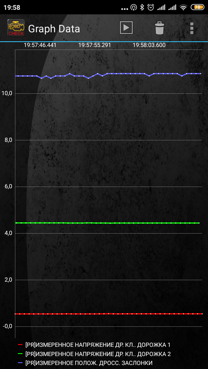

Также снял графики положения дроселя, который почти не шевелится.
