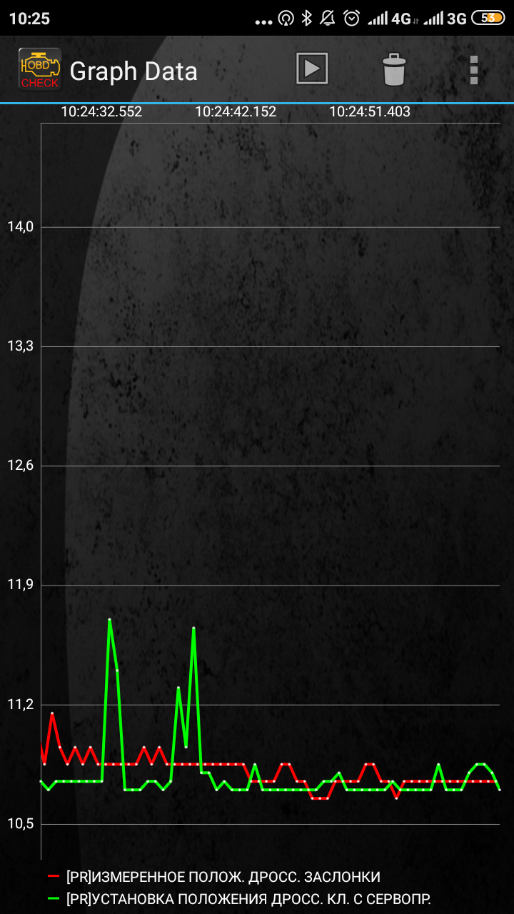

График 1
Нормальная работа небольшой газ и сброс до холостых

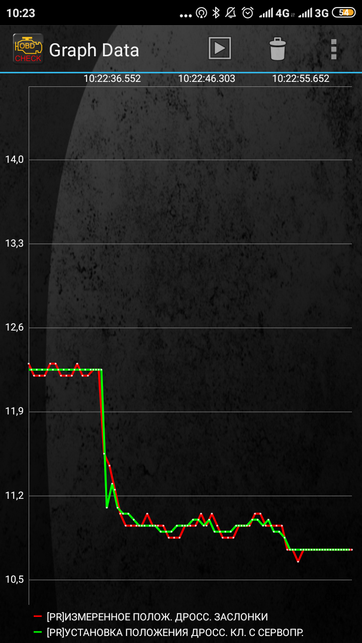

График 2
Отключение ближнего и начало "троения" в конце графика

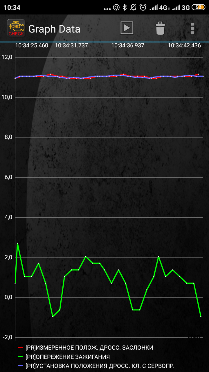

График 3
Включение ближнего и прекращение "троения" в конце графика

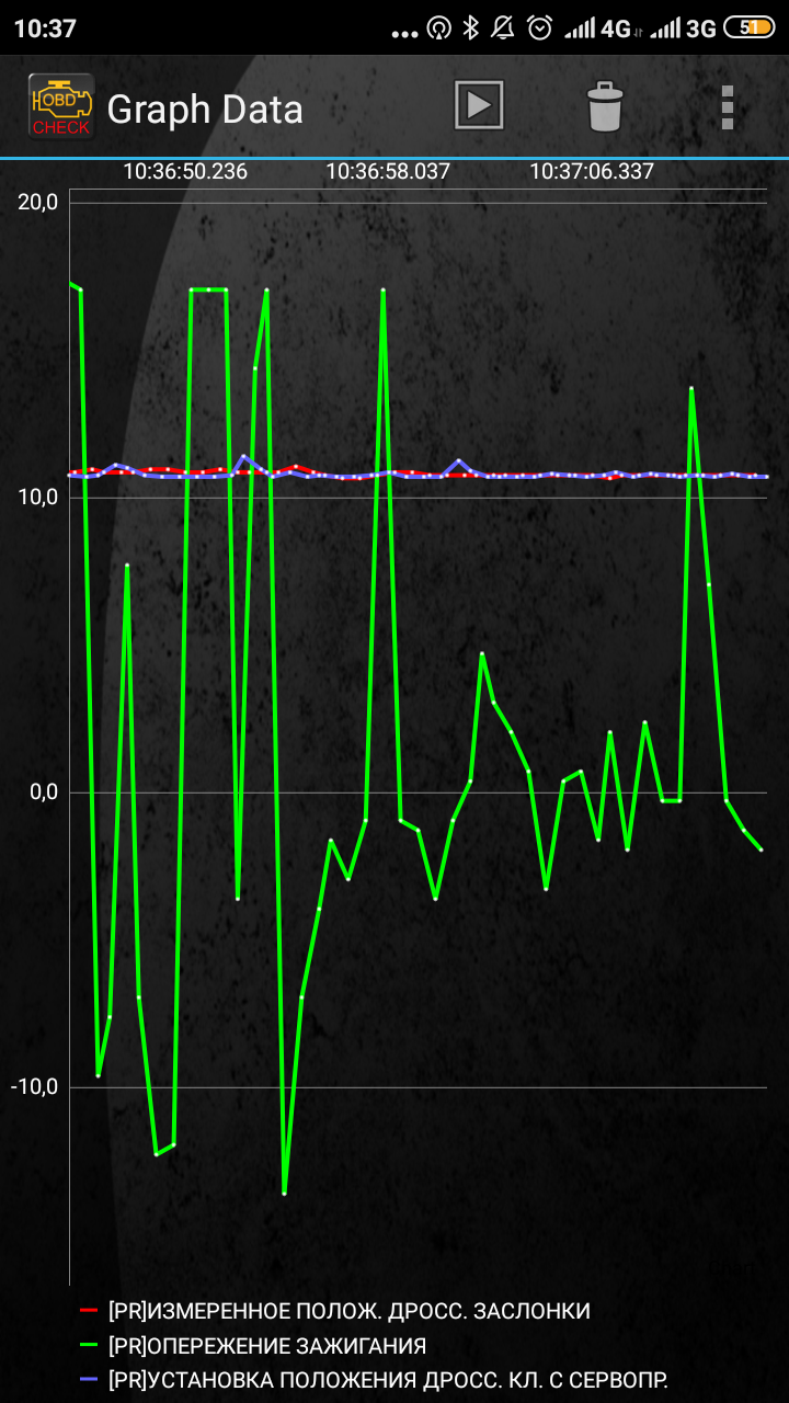

График 4
График УОЗ троения нет, холостые

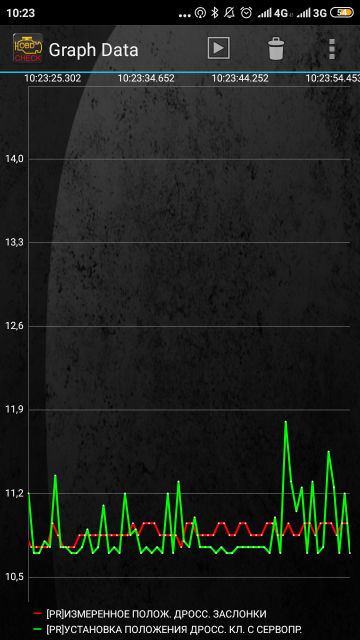

График 5
График УОЗ, начало "троения"

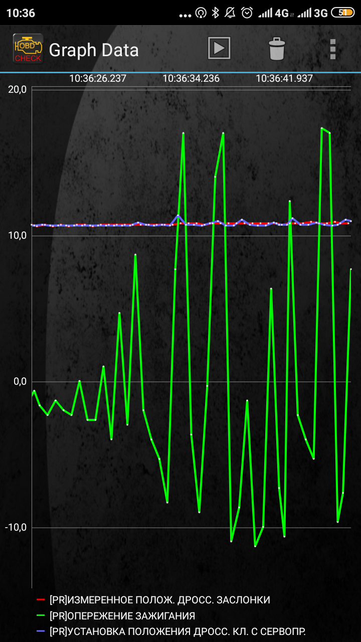

График 6
График УОЗ, окончание "троения"
