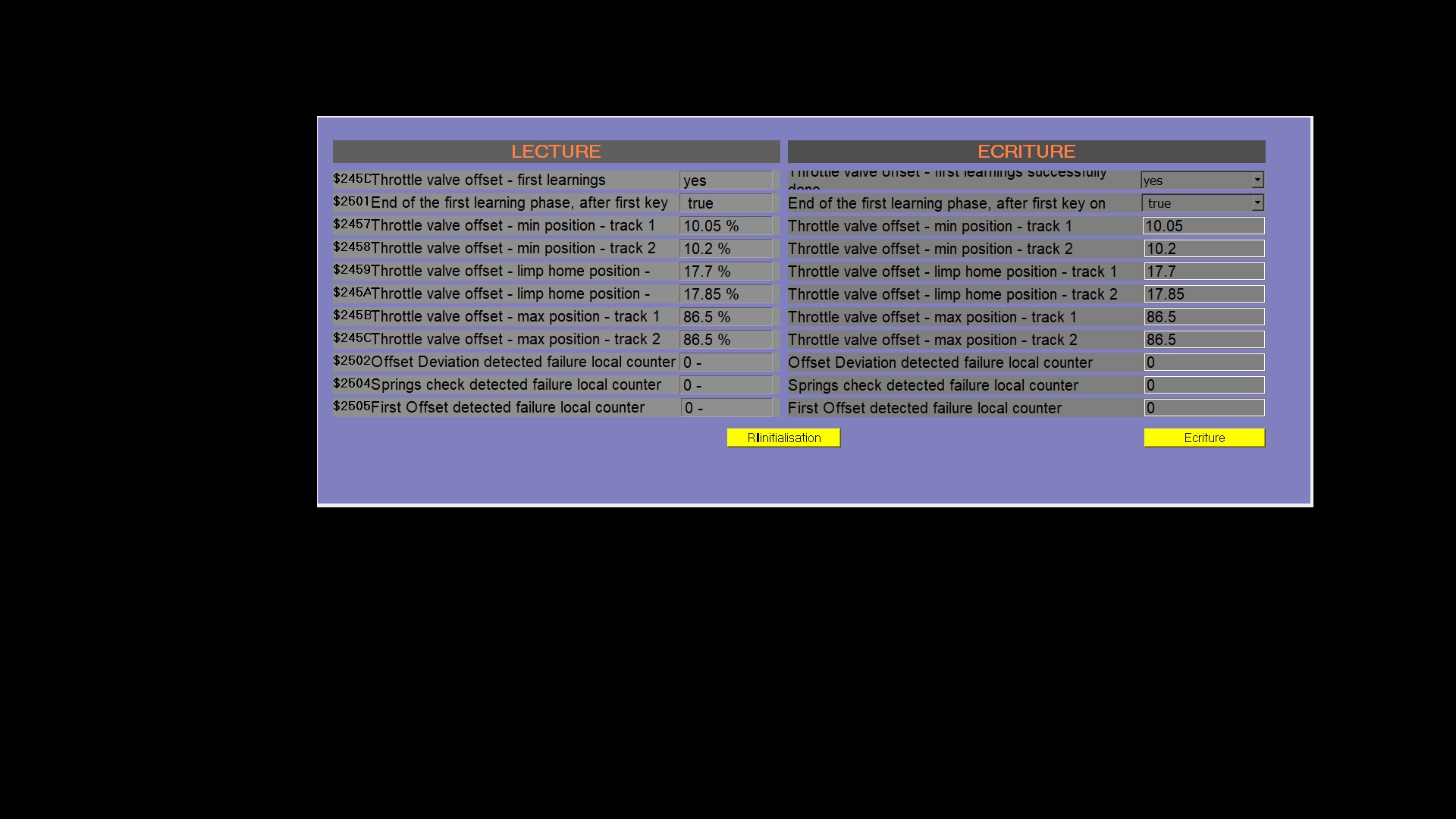

С другой стороны, почему-то параметр PR492(я считаю, что это заданное положение ДЗ) никогда не опускается ниже значения 10,7, возможно это ограничение заложено в программе ЭБУ. Хотя определенные крайние положения, далеки от этого значения.
А это опять выводит на первый план подсос). В том числе и через износ ДЗ.
Еще, как вариант, возможно неправильное чтение этих характеристик за-за загрязнения/дефекта датчика положения ДЗ.
Очень многим его чистка помогала, а я не особо усердствовал, когда чистил.
