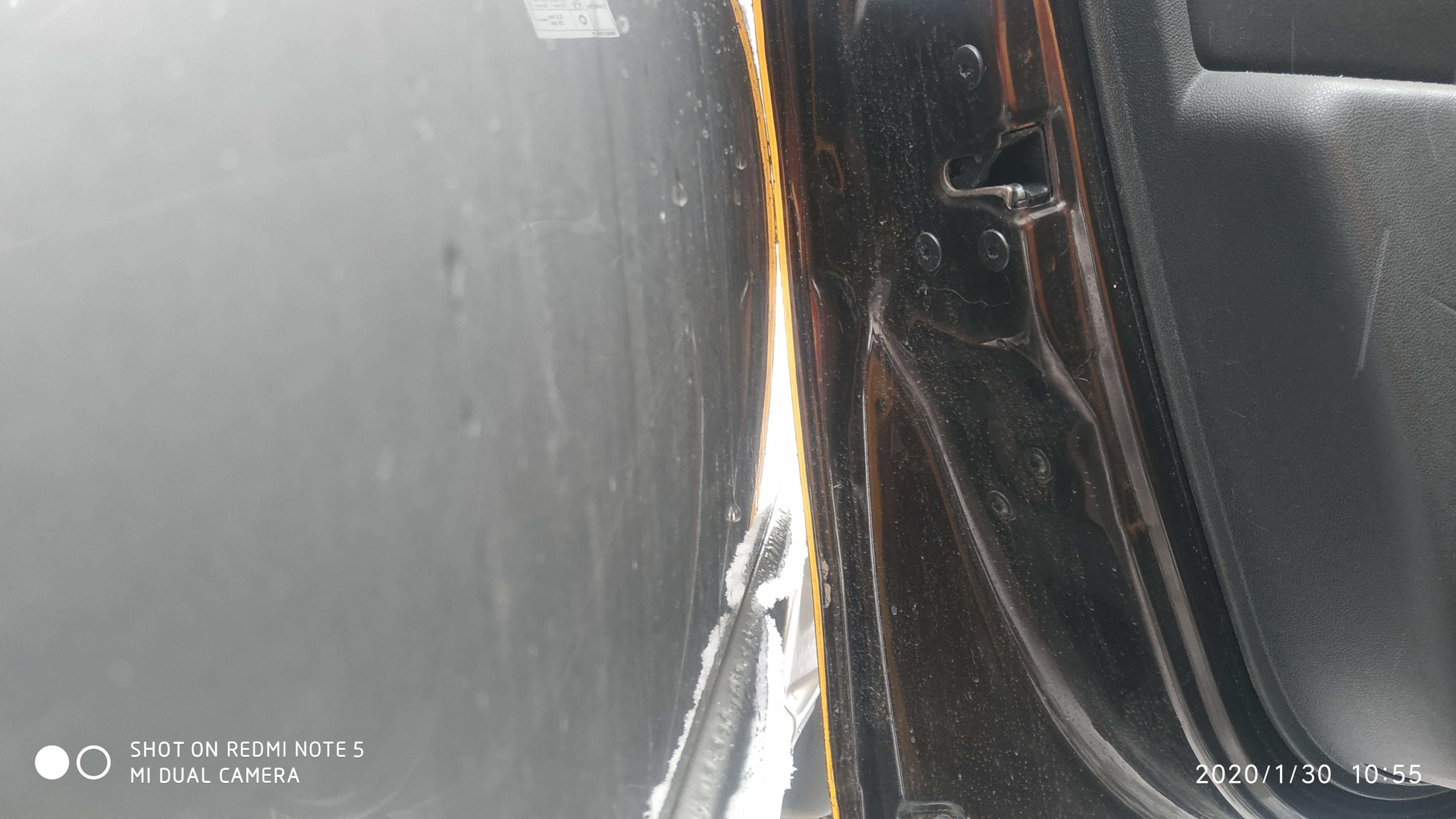

Вот почему тонкие молдинги внизу где дверь уходит внутрь, бесполезны. Если ставить там, нужно чтобы они размерами перекрывали верхнюю выпуклость двери. Так и только так!

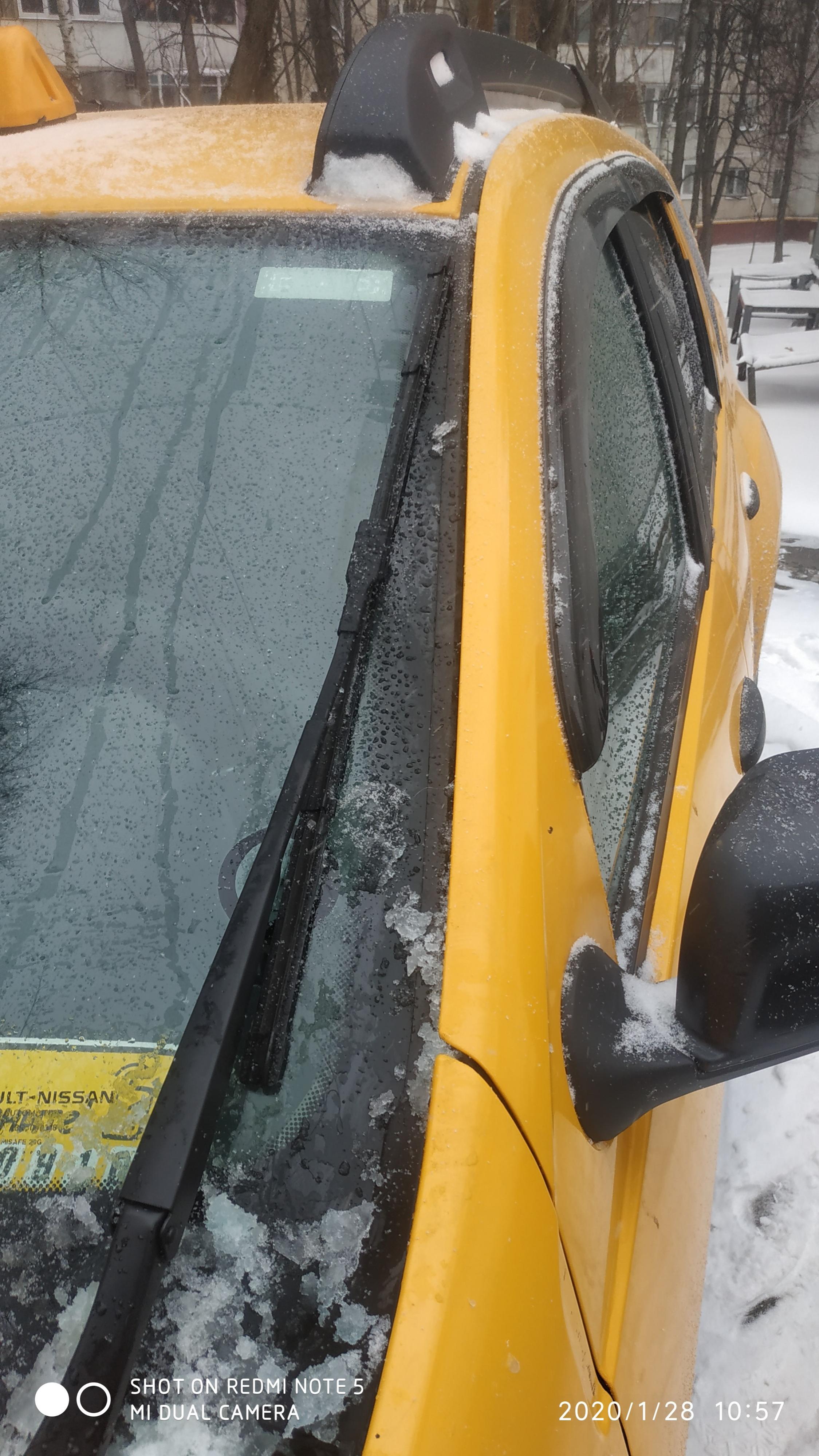

Приподнял щётки, теперь трут до резинки. Делов то - в момент верхнего вылета вытащить ключ зажигания, затем снимаем колпак с гайки, ключом на 13 откручиваем, щётку на себя и немного раскачиваем крепление за щётку вверх-вниз. Пока сама не снимется. Затем переставить до резинки, немного надеть по месту и аккуратно назад гайку, в конце удерживая поводок при закрутке чтобы не тянуть мотор. ВСЁ!
Так щётка не только лучше чистит видимую часть стекла у стойки, где и так обзор закрыт самой стойкой, но и находясь в нижнем положении чуть выше, отогревается от нагрева стекла и сама оттаивает.
Но я бы ещё изменил угол щётки чтобы ложилась ровно параллельно резинке, и в нижнем положении правый конец будет выше на стекле и значит лучше отогреется. Прошлый опыт показал, что это сделать легко, но варить больше не хочется - попробую найти аналог с других моделей машин.
