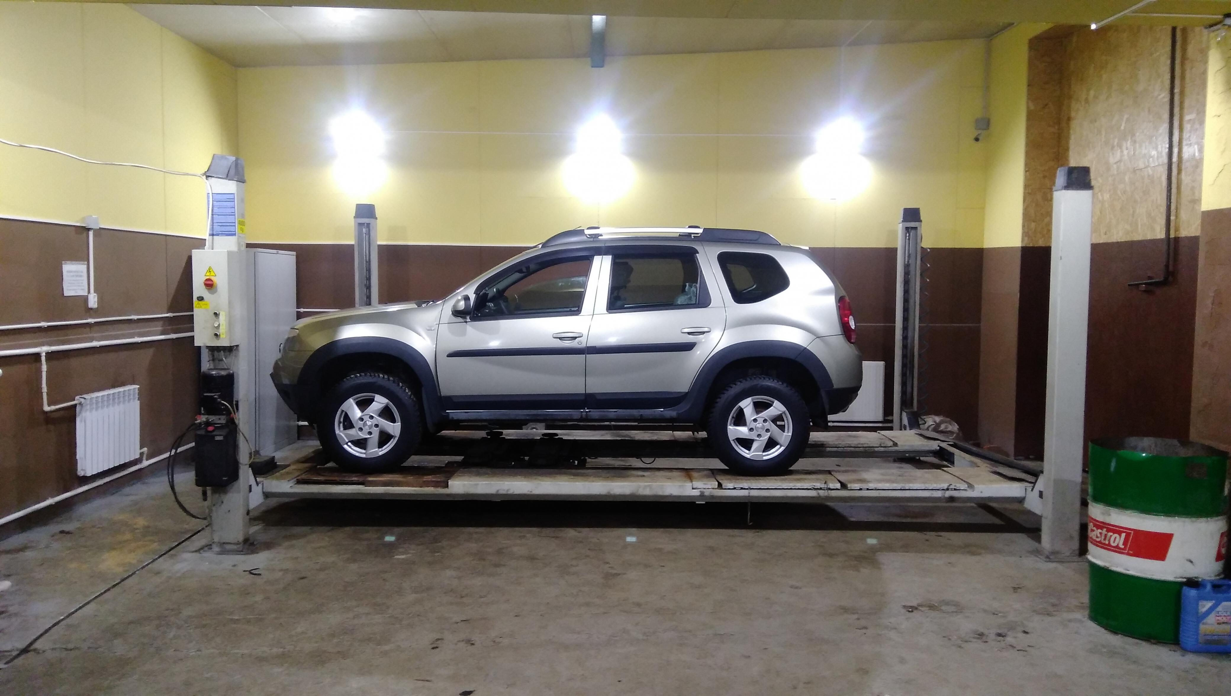

Именно в пружине. На автофорумах, в частности, и хайлюксоводов, есть жалобы на уменьшение дорожного просвета именно спререди слева. Не поленитесь, пройдитесь с рулеткой вокруг авто. Уменьшение дорожного просвета на 5 мм как раз и приведет к тому, что колесо обсуждаемого размера начнет шоркать. А как правило, владельцы Дастеров задумываются о покупке резины больше штатной не с самого новья.
Грунтозацепы ни при чем. Размер МТшек больше, чем АТшек благодаря более высокому протектору.
Сильно ошибаетесь. Достаточно лифта +35 - +40 мм.
В теме всё про это есть.
Мой вариант, ат с новья была, с первого дня.
Только что закончил ходовку, сделал лифт + 30мм. Все новое поставил.
Лифт не особо поможет, если ездить по пересеченке, с раскорякой, такие тапки в штатные арки и упруться.
С водительской стороны не только пружины проседают, но и в стойке газ уходит больше, чашка выедается витком больше.
Ходовку всю менял сам, поэтому через мои руки прошло)). Сечас зимние 215/70R16 стоят.
