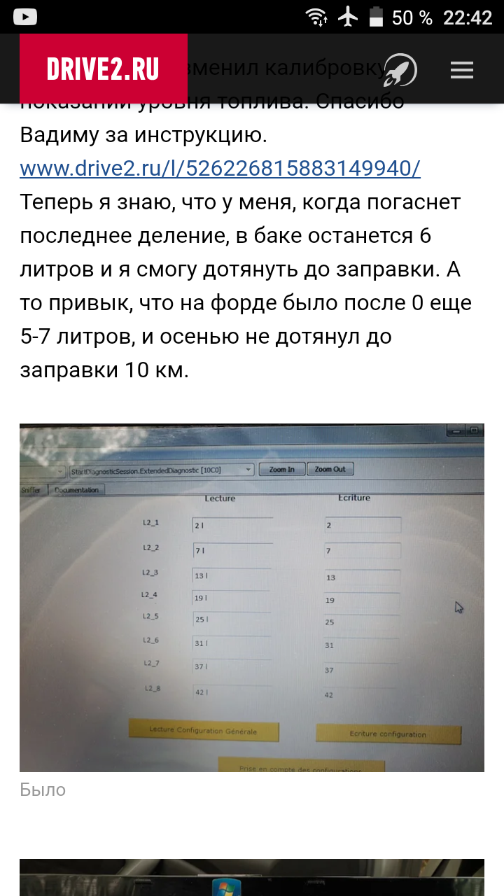

Хочу чтобы люди десять раз подумали прежде чем посчитали идиотами инженеров запрограммировавших их БК
Вот пример необдуманных правок.
Дано: верхняя строка - 2литра - начало мигания нижнего сектора.
Стало:

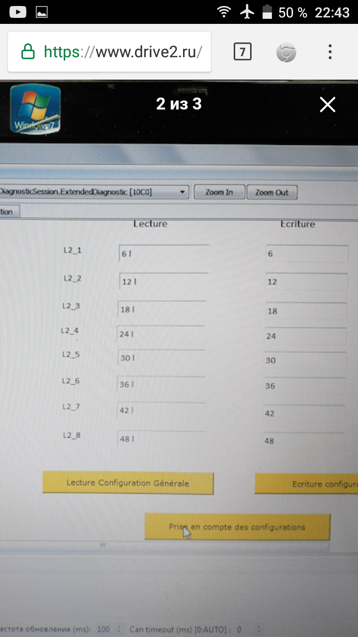

Человек зачем-то исправил её на 6 литров ,
вторую строку (полное первое деление ) исправил на 12 литров (изначально было 7 литров).
