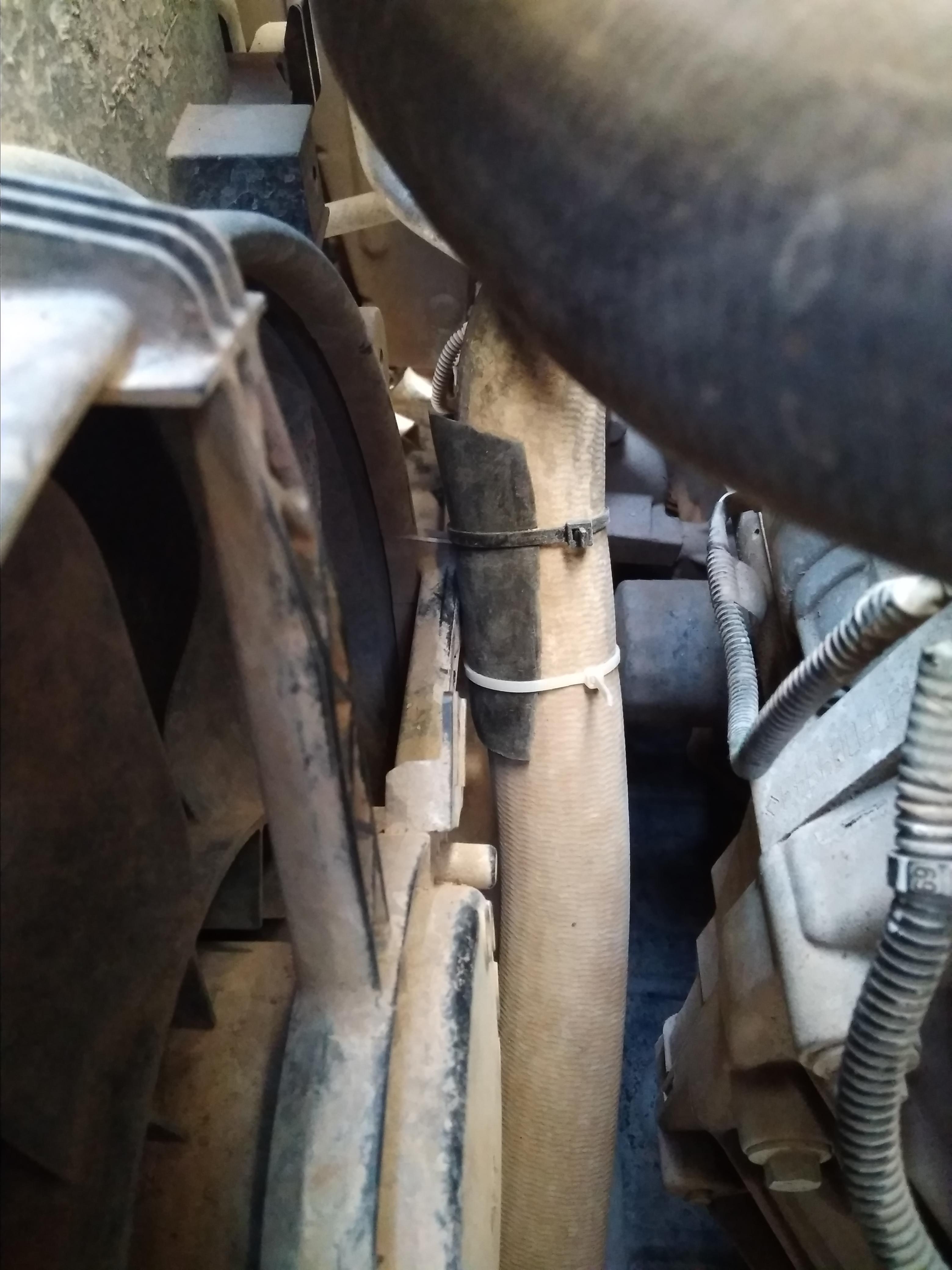

Хорошая машина за свои деньги. Пусть только радует. Однако если вы давно на форум не заходили. Проверьте у себя патрубок ОЖ на наличие перетирания. Фото прилагаю. Есть риск в будущем попасть на дорогой ремонт и не дай бог перегреть двигатель.
