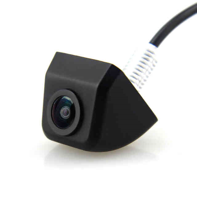

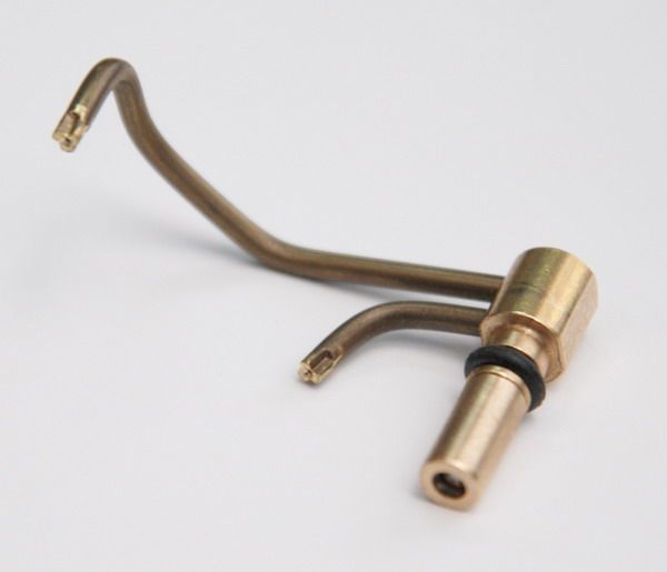

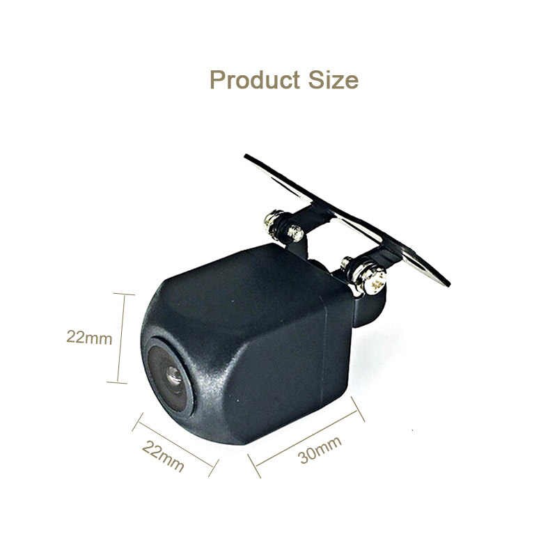

Камера у меня такая, рыбий глаз (см фото 1), я ещё и клея добавил при крепеже и она держится намертво. Когда была такая камера (фото 2) то да, иногда пассажиры сбивали настройки, поэтому и поменял на ту которая не регулируется. Поменял ещё и потому,что с камерой с ножкой регулировки, форсунка получалась ниже при установке и струя не доставала до объектива. Пришлось делать форсунку из вазовского распылителя ускорительного насоса, идею взял с форума (фото 3), но мне не понравилось, колхозно получилось , ну может у меня руки кривые. С форсункой от нивы мне больше нравится, отъездил зиму, всё ОК, как влитое.
