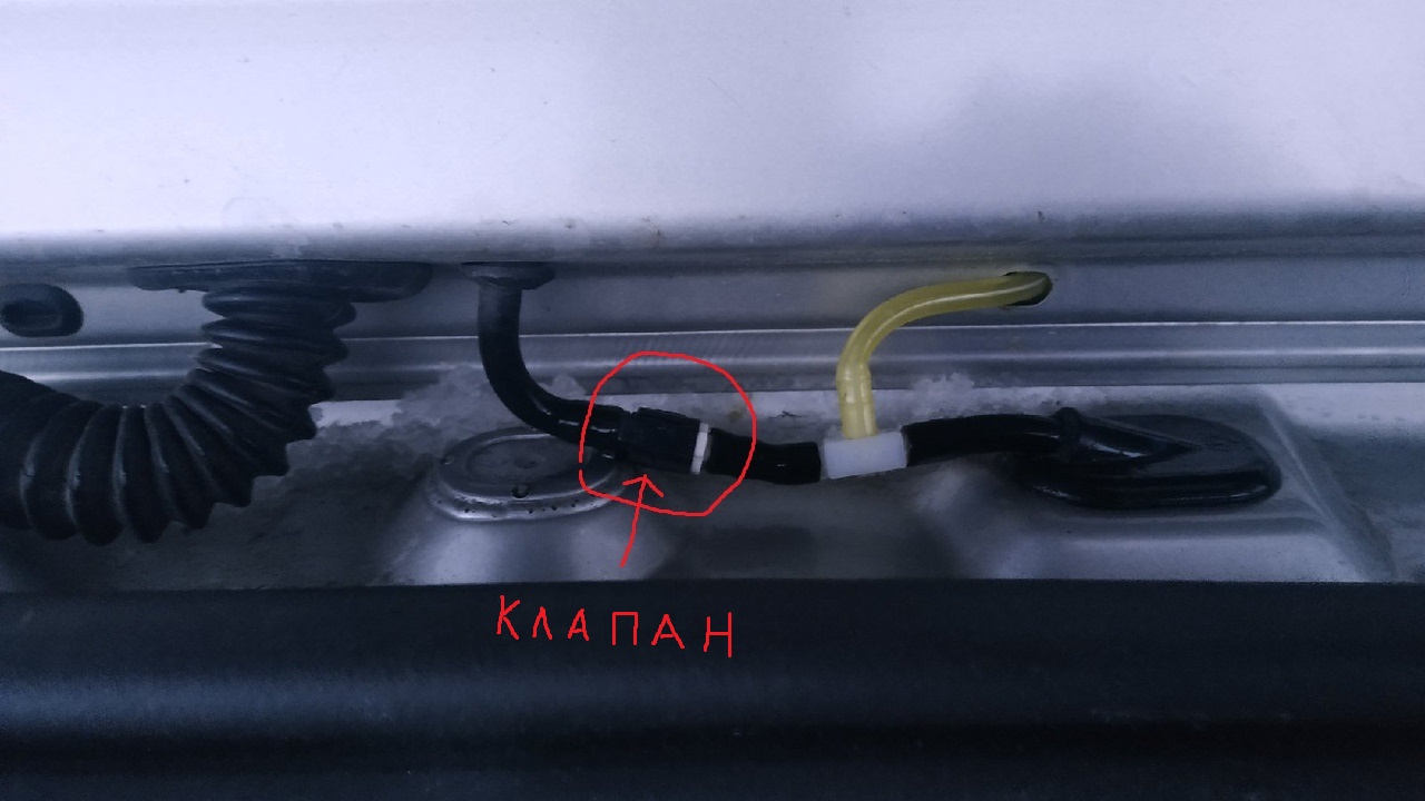

Сообщение от minfo Посмотреть сообщение
Я примерно представляю как работает омыватель, но интереснее буковки почитать что куда врезалось, где тянулось и что пришлось "допиливать".
Купил два метра силиконового шланга, два обратных клапана, один тройник и одну форсунку омывателя с нивы.
Шланг протянул так же как провод от камеры через дверь багажника. Врезался в верхней точке возле крыши (на фото видно) установил тройник и обратный клапан. Клапан устанавливать в правильном направлении, на нём есть стрелочка. Ещё один обратный клапан установил перед форсункой омывателя камеры. Плюс клапана перед форсункой ещё и в том, что вдруг при надобности нужно будет снять накладку с двери то легче шланг отсоединять от клапана чем тревожить форсунку.
Но а затем выбрать место перед камерой, просверлить отверстие в накладке, закрепить форсунку, подсоединить шланг и отрегулировать иголочкой направление струи.
Если камера стоит в подсветке номера, то с форсункой ещё проще, её можно установить на выступающей площадке, тогда форсунка будет выше и отрегулировать направление струи ещё легче. Единственный минус, в этом исполнении форсунка будет сильно выступать за пределы накладки.
