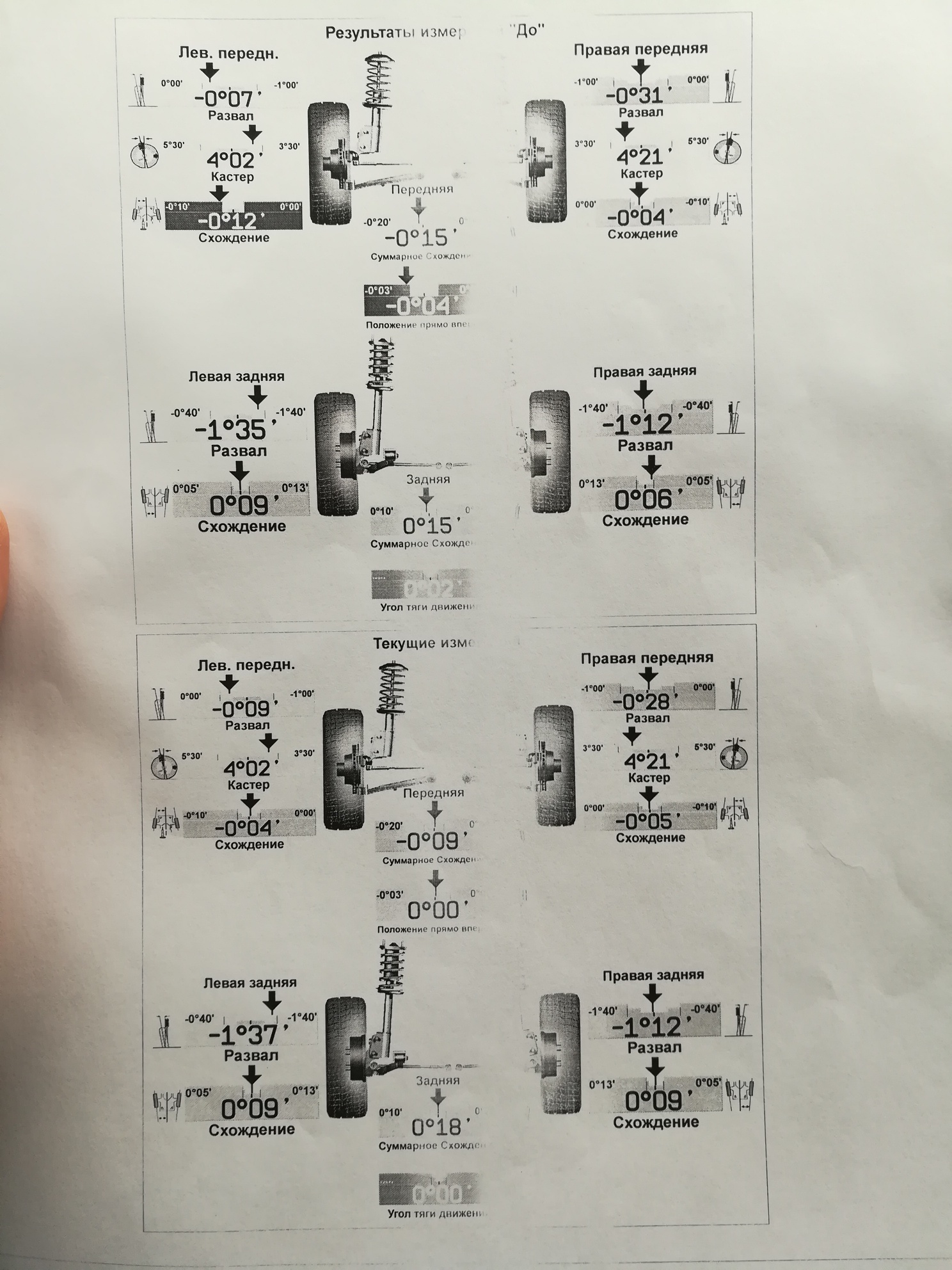

Машину на дороге начало тянуть вправо и сместился руль в правую сторону, вчера сделал сход - развал в РТДС на Обручева. Сказали, что ушли углы переднего левого и заднего правого колеса.Торопился, особо вникать не стал.
После проехал, больше ста км. Машину вроде никуда не тянет. Но остались вопросы по распечатке с компьютера - почему не выровняли развал на передней оси.
