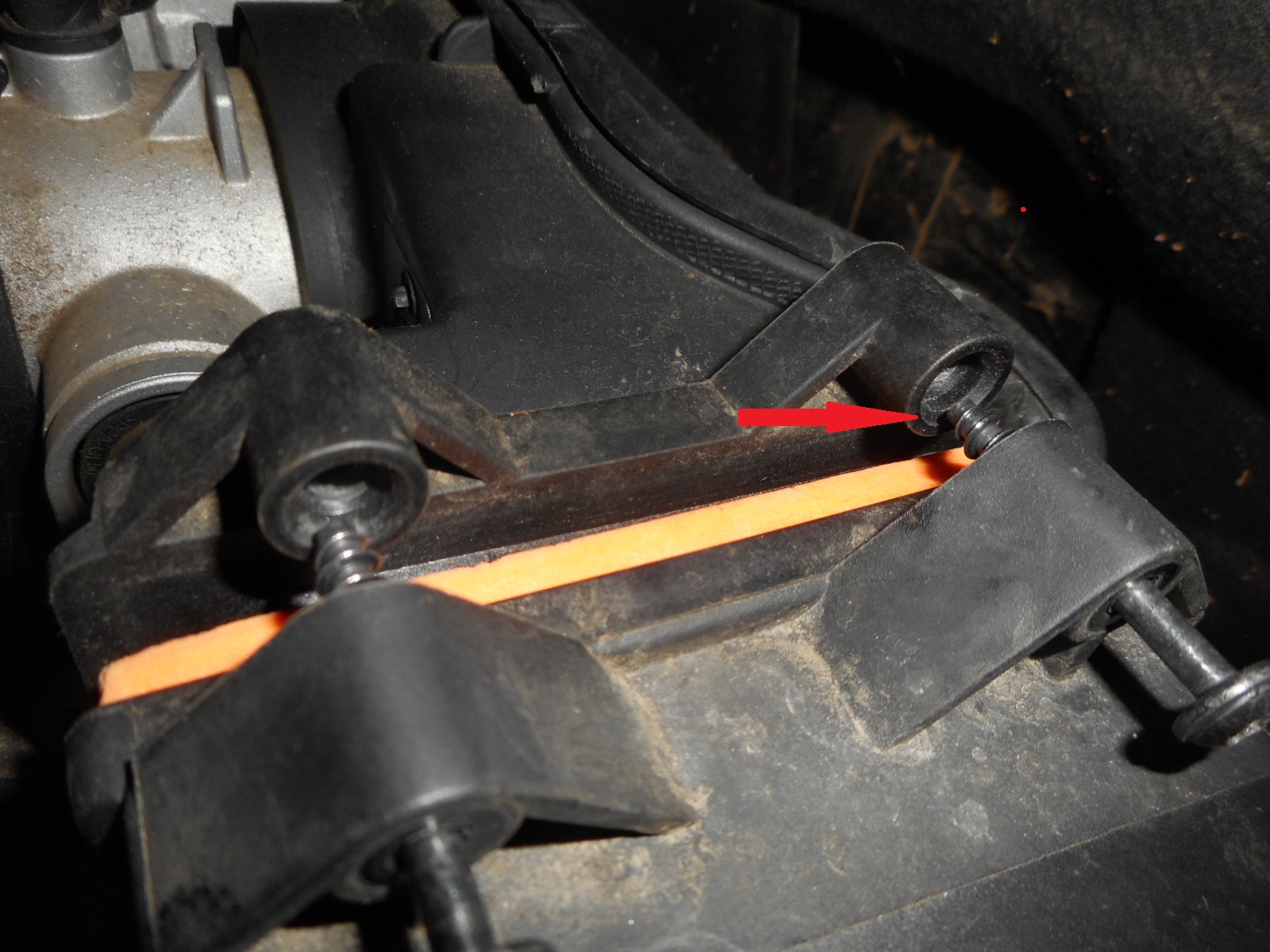

Думаю сточить её на 1-2мм. что должно уменьшить давление на корпус.
Сказано, сделано. На ножках есть вот такой отлив(фото). Сточил на 1мм. и этого хватило, чтобы снять напряжение с нижней части корпуса фильтра.
При надавливании на корпус вниз, видно что винты проседают ниже крепёжного отверстия, т.е. этим подтверждается, что давление на нижнею часть корпуса теперь отсутствует.
